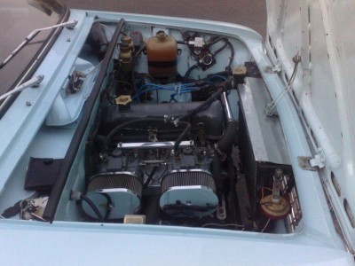

Koukal jsem na Rajče a práce pěkná, pěkná, zdá se poctivá a s láskou... :D
Hlavně bych chtěl poděkovat za inspiraci! Snad nebude vadit, že se budu opičákovat, ale stále jsem přemýšlel, jak překopat můj samodomo středový panel od původního majitele. Taky bych rád nějaké ty budíky navíc (máslo, teplotu oilu, dobíjení, teplotu kotoučů, teplotu nasávaného vzduchu, tlak v pneu, hustotu elektrolytu... :mrgreen: kecám, první tři stačí...) a ty jsi na to kápnul! Tak jednoduché, denně před očima a mě to netrkne... :rolleyes: Jen ten otáčkoměr. Mám jednu z prvních palubek, tu hladší a je mi líto do ní dělat ďoury.

Ano, provedení je jednoduché a tedy pěkné, jen ten teploměr ze škodofky :roll: . L.

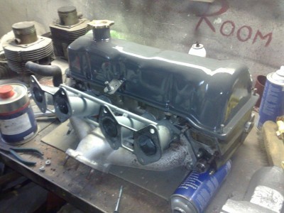

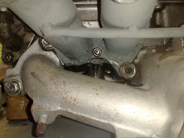

Maj ty sací parohy nějakej šteft nahoře? Nebo to drží jen na těch origo? Má to tendenci se vylamovat a přisávat falešnej vzduch, když tam nejsou. Přecijen to něco váží... Když už si s tim tak hraješ, tak bys moch pokoumat i tenhle problém.

Pája píše:Maj ty sací parohy nějakej šteft nahoře? Nebo to drží jen na těch origo? Má to tendenci se vylamovat a přisávat falešnej vzduch, když tam nejsou. Přecijen to něco váží... Když už si s tim tak hraješ, tak bys moch pokoumat i tenhle problém.
Mají závrtný šroub přesně mezi 2 origo (je to vidět na fotce výš a je to v původním kanále pro vyhřívání sání), to uplně bohatě stačí :) Sání a hlava jsou pak slícované na brusce...

Ale šrouby na spodní polovině jsou mnohem namáhanější. Ten M6 dole, nebo co to je, nic nezachrání.
Já měl štěstí na sací parohy... http://forum.ladaklub.com/viewtopic.php ... &start=180
Měly příruby s přípravou na horní šroub.

Ty horní uchycení mám taky, jen nejde nikde na fotce vidět:) Drží to bez problémů a to někdy dostává řádnej záhul:)
PS: Já si sací potrubí vyrobil:)

Ahá, já myslel, že by to mělo bejt vidět na tý tvý poslední fotce...
