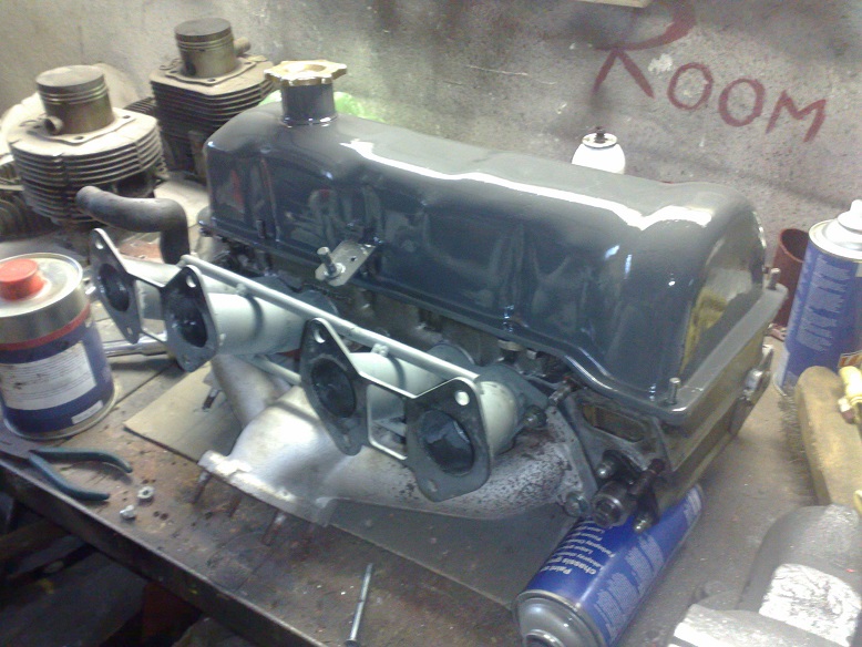

Maj ty sací parohy nějakej šteft nahoře? Nebo to drží jen na těch origo? Má to tendenci se vylamovat a přisávat falešnej vzduch, když tam nejsou. Přecijen to něco váží... Když už si s tim tak hraješ, tak bys moch pokoumat i tenhle problém.

Mají závrtný šroub přesně mezi 2 origo (je to vidět na fotce výš a je to v původním kanále pro vyhřívání sání), to uplně bohatě stačíPája píše:Maj ty sací parohy nějakej šteft nahoře? Nebo to drží jen na těch origo? Má to tendenci se vylamovat a přisávat falešnej vzduch, když tam nejsou. Přecijen to něco váží... Když už si s tim tak hraješ, tak bys moch pokoumat i tenhle problém.
Re: 21011 by Feiky
Ale šrouby na spodní polovině jsou mnohem namáhanější. Ten M6 dole, nebo co to je, nic nezachrání.

Ty horní uchycení mám taky, jen nejde nikde na fotce vidět:) Drží to bez problémů a to někdy dostává řádnej záhul:)

Ahá, já myslel, že by to mělo bejt vidět na tý tvý poslední fotce...
