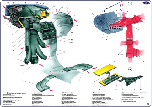

Ide o to, že desiatková rada už nemá kohút kúrenia. Chladiaca kvapalina preteká cez radiator stále a teplota vzduchu sa ovláda tou "servoklapkou" koľko vzduchu pôjde cez radiátor a koľko obtokom. Hadice ku kúreniu sú teplé?

Ten prepad by bol tým pádom upchatý tak isto,ja som musel vymeniť hadičku,tak bola upchatá...Píše že vrch prístrojovky vrelý nohy studené(ak som to ovšem dobre prečítal a pochopil)skôr to teda typujem na prepínanie klapiek...

no když ono je mu dost blbě rozumět, ale znova sem si to přečet a asi jo, bude se jednat o ty klapky ovládaný vodorovným nebo svislým táhlem, voni nikdy nejsou úplně těsný takyže dycky to tochu fouká i tam kde nemá, navíc záleží jestli de větrák, třeba to lehce topí větrák de na nejnižší stupeň, ale když ho vypnu změní se asi proudění vzduchu uvnitř topení a z bočních výdechů de pak studenej vzduch

Tá clona pred chladičom je zbytočná,ak funguje termostat ako píšeš daj ju preč.Zohriata voda z hlavy ide od vodnej pumpy potrubím z ktorého je napojený radiátor kúrenia bez KUHÚTU.Čiže ako tu spomínal Miro,či je leto alebo zima,tak radiátor je teplý stále.To že ti to slabo kúri pod nohy je stará známa vec,robí to aj moja 2112,lebo časť vzduchu ide aj pod nohy v zadu.Že si sa nedostal na 90 stupňov je podľa mňa normálne,moja v týchto mrazoch išla podľa ručičky na 75-80 stupňov,ale auto kúrilo perfektne.Čiže ak chceš auto rýchlo vykúriť,tak otvor len vrchné výduchy,otočný prepínač celkom doprava na tú červenú bodku a ventilátor minimálne na 1.Ak sa motor zohreje viac tak ventilátor pridaj.Potom to môžeš prepnúť pod nohy,ono zo začiatku sa ti bude zdať,že to nekúri,ale postupom času sa tie plastové potrubia prehrejú a bude to ok.Len to chvíľu trvá.Ak to už bude takto všetko prehriate,potom keď nie je veľká zima,tak to stíha aj náporom,ak nie,tak si zvykni že ten ventilátor ti pojde stále.Ono to nie je ani na škodu,vzniká ti v kabíne potrebný pretlak.Ak ti ešte môžem poradiť,tak vyber a vyčisti pelový filter(u starších modeloch) u novších sa mení celý.Uvidíš,že aj to veľmi pomôže.Toľko moja skúsenosť.
