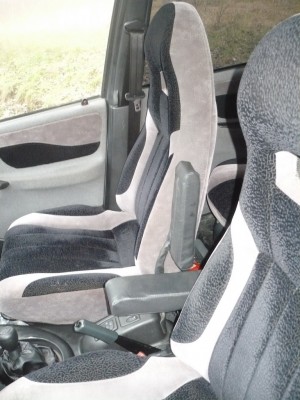

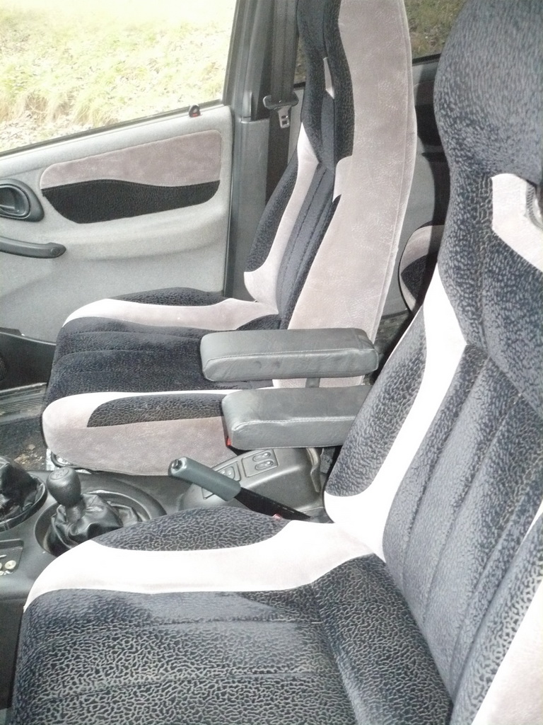

A nieco aj pre Raduza, "origo" laktove opierky:
