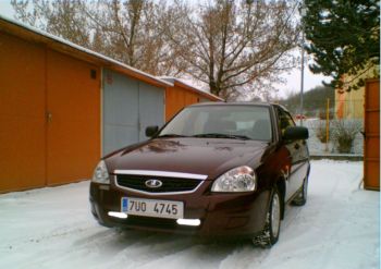

Dnes viděla Priora první trochu pořádný sníh a (pokud se něco nesemele) zároveň s ní proběhla poslední jízda v tomto roce :D
Tak proběhnul sčot, za tento rok najela 5.380km, veteránek ji předběhl v nájezdu se svými 6.371km :shock: :D

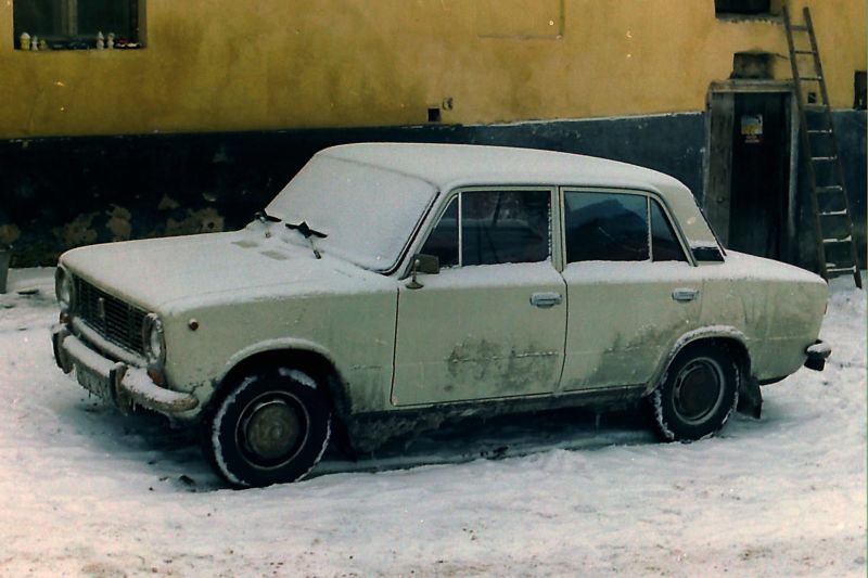

Scenuji staré negativy a narazil jsem na snímek, kdy můj dnešní veteránek sloužil celoročně, tedy včetně zimy. Dnes si jej takto nedovedu představit :)

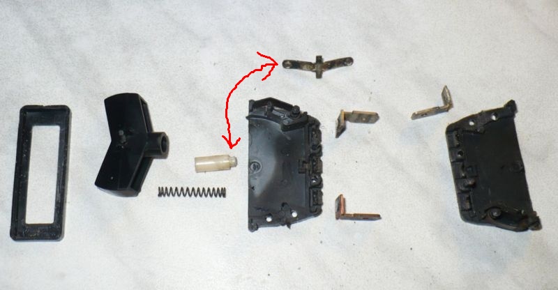

Dnes jsem se podíval na zoubky tomu vadnému přepínači větráku :roll: Rozložen na prvočinitele a....Byly špinavé kontakty, tak se to hřálo a ten silonový běžec se připekl ke kolíbce :( Vyčištěno, namazat kontaktní vazelínou a jde po kontrole do šuplíku :D

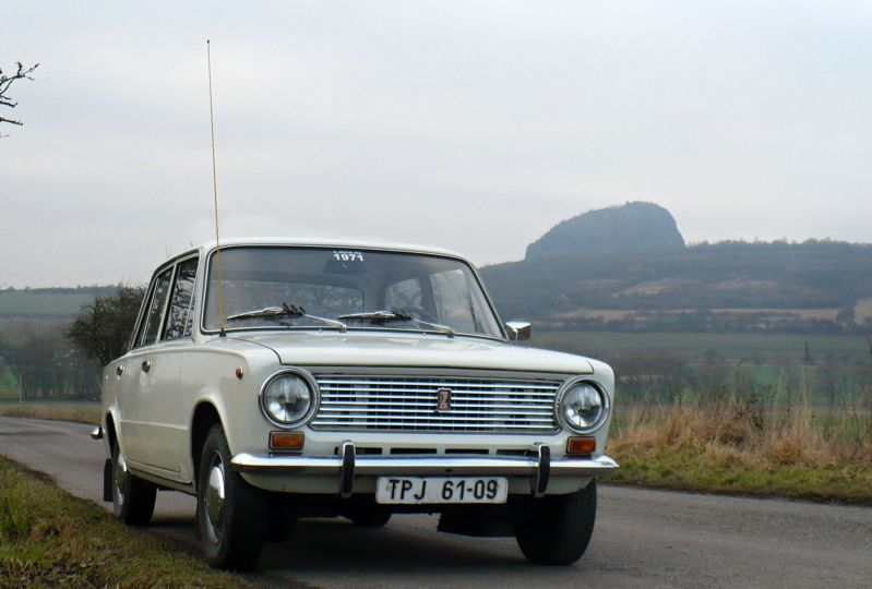

"...Cегодня Вы можете с гордостью сказать: "Моей машине 43 года"!..." :drinkers:
Ano, dnes je tomu přesně 43 let, kdy jsme celá rodina vezení Moskvičem 412 (408 ?) jeli do Rakovníka pro nové - první auto :D - dnešního mého veteránka :) Byl jsem tehdy dítko školou povinné, ale pamatuji si to jak před týdnem :wink:
Hned jsme cestou domů v sádeckém lese zažili krizovou situaci - železniční přejezd za zatáčkou, silnice před ním v klesání, uklouzáno.... Závory dole, moc nechybělo je prorazit, zůstali jsme kousek od nich bokem :rolleyes: :D
