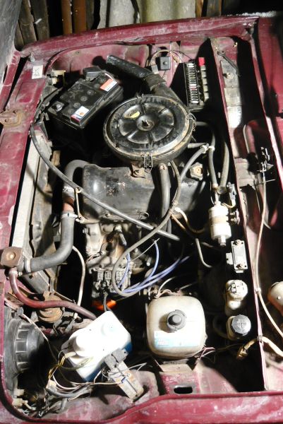

Vážka se rozhodla, že se jí na silnici nechce a že je jí doma dobře a v pátek večer, doslova v cílové rovince přípravy na plánovanou pondělní STK, jí protekl chladič. Už dlouho se dole rosil a teď když auto dva měsíce stálo, tak to vzdal úplně a začal téct i kolem vypouštěcího šroubu, který se po pokusu o dotáhnutí ulomil zcela :evil:

chladic koupis v otrokovocich hlinkovy, jen pozor na dotahovni uchycovacich sroubu, bo uchyty jsou z plastu. inac u me asi rok a pul chladi normalne. je pravda, ze ted uz s nim zas tak moc nejezdim :-).
nebo zkus drobka, on bude mit mozna druhy klasicky ze stareho auta.

Jojo, chladič z Otrok asi před dvěma hoďkama dorazil, krááásnýýý hliníkový Mastersport v polystyrénu, voňavka :D Tak su zvědav, na jakou další závadu přijdu až to vyměním :mrgreen: Pro jistotu mám připravené všecky hadice a termostat ... teoreticky by mě nemělo nic překvapit.

melo! dulezita vec! jsou k tomu jine hadice! horni hadice je delsi na sve "dlouhe casti" a dolni hadice ma jiny tvar. kurna, to sem zapomel. ten vrch lidi nadstavuji trubkou a ten spodek se snad dal v otrkovicich koupit. nebo to cory dokaze sehnat cele spravne :-).

No tak vrch už nadstavený trubkou mám teď a chladič takhle po paměti vypadá naprosto totožně, takže je dost velká pravděpodobnost že mám už v autě ten samý ... no večer budu chytřejší. Ale vzhledem k tomu jak se mi už od pátku vkuse "daří", tak bych se nedivil vůbec ničemu :mrgreen:

ja si sice nepamatuju, jaky si tam mel chladic, kdyz to bylo na prodej, ale ... podle teto fotky mas hlinikac http://forum.ladaklub.com/download/file ... &mode=view
kde ti tekl? kolem vypustneho ventilu? ja bych rekl, ze ten je plastovy v kovovem zavitu vsazenem v plastu. to bych rad vedel, co na tom dalo kozu :-)

Jojo, ta fotka sedí, to je on, a je podle oka přesně stejný jako ten co mi teď došel. Nejdřív začal rosit v místě pod ventilem, kolem té spodní plechové lišty která to drží a na které to sedí. To by ještě šlo, to bylo pár kapek které vždycky za jízdy stačily uschnout a kapalina nějak výrazně neubývala. Akorát teď když jsem auto po dvou měsících nastartoval, tak po zahřátí začlo téct kolem ventilu. Hmm, tak ho dotáhnu že ... to sem neměl dělat, ventil se ulomil a půlka závitu zůstala v chladiči :D Je to plastový ventil v plastovém závitu M10, takže i když jsem zbytek ventilu vytočil a chtěl tam dát šroub, nedrželo to, ani na teflonové pásce. Závit je prostě stržený. Tak to už nemělo cenu látat, s mojím štěstím by to zase začlo kapat zrovna technikovi na hlavu v jámě :mrgreen:

Ještě nějaké fotky z výměny chladiče. Nedalo mi to a musel jsem ten starý kuchnout, co je vevnitř.
