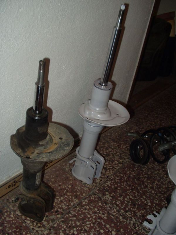

Doprdele už s celou Priorou
tak jsem sundal tlumiče, že vyměnim vložky a ono hovno, i když se na pohled zdaji rozebiratelne tak nejsou
teď abych schaněl rozebiratelne abych ten kram mohl složit

Dnes proběhla montáž nových tlumiču, no cesta to byla strastiplná prvně zrada s nerozebiratelnýma origo tlumičema, potom zrada s tím že jsem koupil vložky na 2112 a horní uložení nesedlo, takže jsem sehnal desítkové a to nesedlo vůbec,
takže osoustružit vršek tlumiče aby sedlo Prioracké uložení, no dnes jsem namontoval na auto, jak bude čas tak zajedu na geometrii zkontrolovat odklon. Takže tímto děkuji Puhimu za dodání vložek, Corymu za dodaní korpusu tlumičů z UA, Gerovi za zařízení osoustružení tlumiče
a fotka závěrem
