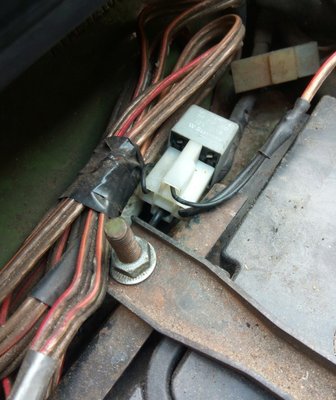

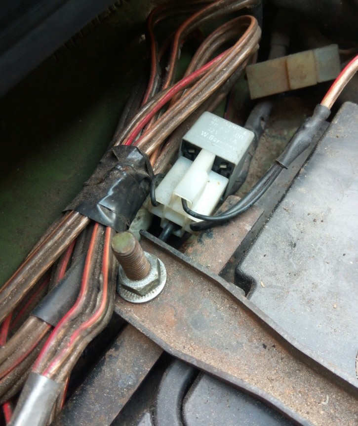

Relé: 86,30 jdou na baterku, 85 jde do interiéru, 87 ke spotřebiči, pak jde ke spotřebiči silný kábl na kostru. Otázka zní: co s tím kablikem do interiéru? Jak zapojit vypínač? Když tam vede jen jeden kábl? Druhý na kostru?a kam dát pojistku?
Příspěvky: 10643
Re: Niva Ondra
Ondro, skoro správně.
30/51 na baterku
87 na spotřebič
85 na kostru
86 do interiéru
85 a 86 je jedno co dáš na kostru a co vyvedeš do interiéru.
Ale ten, co půjde do interiéru zapojíš buď přímo na "klíčkové" plus = relé sepne hned po otočení klíčku. Nebo před klíčkové plus vložíš vypínač, což je poněkud (úplně) kontraproduktivní. Principielně nám jde o to, aby obvod "obživnul" poté, co se rozsvítí zapalování. Nebo "umřel" poté co vypneš motor. A řešit to dodatečným vypínačem (jako to máš teď) se mi nezdá jako vhodné řešení.
Princip relé je ten, že malým proudem se spíná velký proud. Proto 4 vývody, dva silové, dva ovládací.
Později přijdeš na to, že na ty ovládací nemusíš dávat přímo kostru, protože u Ss proudu to funguje i trošku jinak. Ale o tom bychom si popovídali až zvládneš toto základní zapojení.

No takle to tam bylo na přídavný světa... Tak to asi obnovim, jen nevim kam je dám...
A to bateriové plus je jakej kábl ze spínačky? Červenej? Jinak tam mám modrej a hnědej propojen s oranžovým. Prostě to k němu přicvaknu? Tedy pokud bych ten posilovač chtěl dát přes relé a spínačku...
Příspěvky: 10643
Re: Niva Ondra
Bateriové plus kontra klíčkové plus :idea:
To první je stálé plus, tedy takové, které nezávisí na poloze klíčku, je to jako by jsi připojil kabel přímo na plus pól baterie.
Klíčkové plus je to, které se objeví po otočení klíče do polohy II = rozsvítí se kontrolky.
A je zcela logické, že obě "plus" najdeš na oříšku spínací skříňky :D .
Který kabel na spínačce to je :?: Nevím :oops: :scratch: Ale snadno to zjistíš multimetrem nebo (úplně obyčejnou) žárovkovou zkoušečkou.
Teď jsem chvíli studoval schéma (http://www.ladaklub.com/manualy/elektri ... el2121.htm) a vypadá to, že červenej je bateriové plus a hnědej je klíčkové plus. Ještě by tam mohl být černej a to by měl být startér.
Nevím, jakou máš pojistkovou skříňku :scratch: :?: Pokud by to byla ta "stará" (Niva 1600) - potom bateriové plus je na pojistce č. 1 a klíčkové plus na pojistce č. 2, 9, 10.
Edit: a pojistka se dává mezi relé (87) a spotřebič.

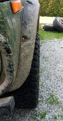

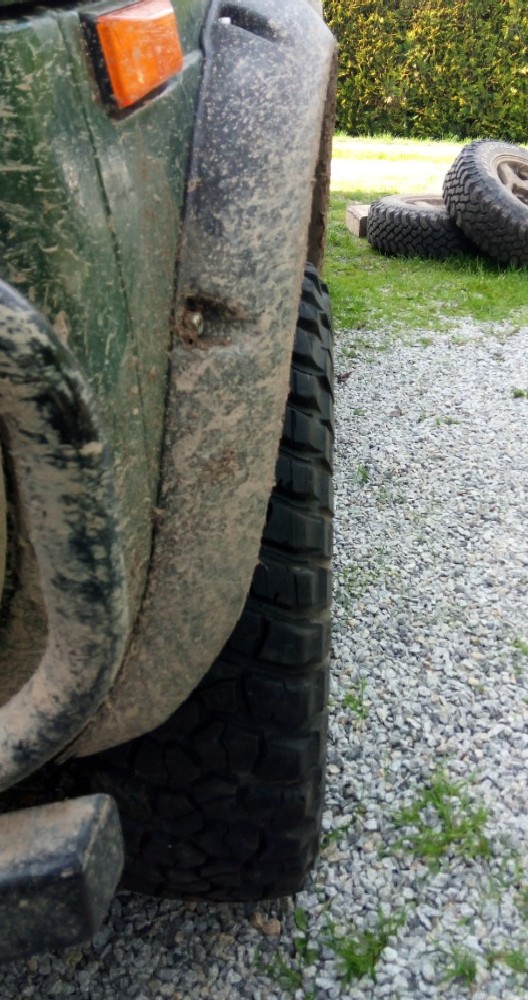

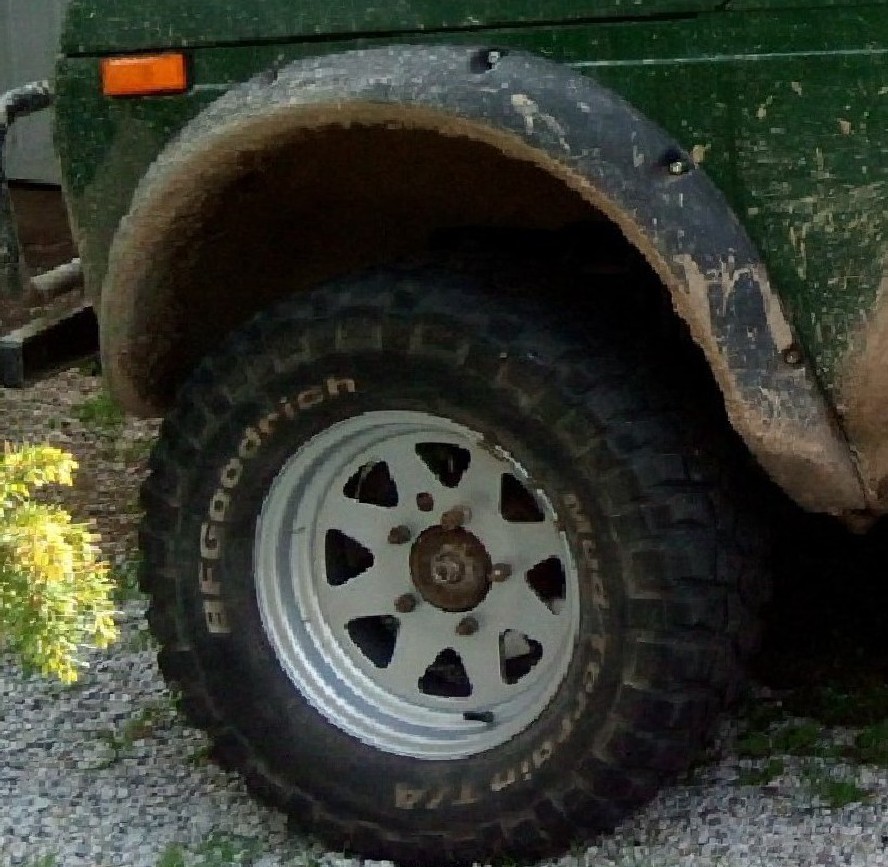

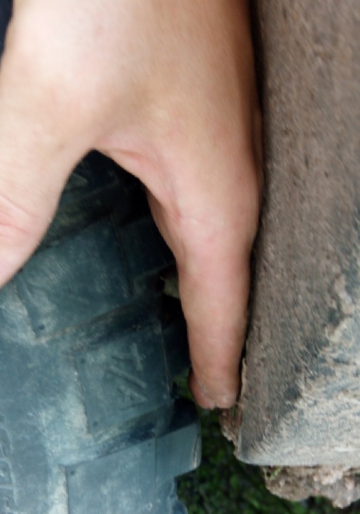

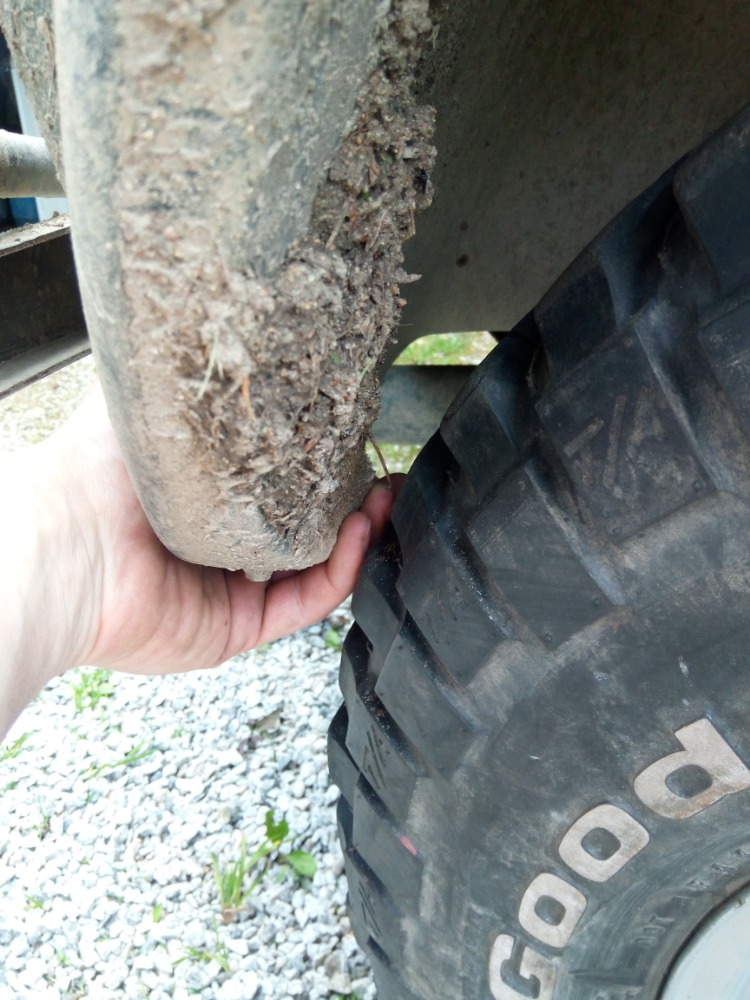

Tak dlouho tu panuje otazník okolo 235/75/15...
Tady je odpověď s disky ET 0, zvýšeným podvozkem o 5cm a lemy Raptor s plastovými podběhy...
Nejspíše to při muldě a správném rejdu škrtne, ale plastový podběh neni úplně na plechu, takže ho to jen lízne když bude kolo nahoře při max stlačené pružině...
Na léto jsem přesedlal na civilnější vzorek :mrgreen:

Tak to ma vypadat:D To jsou disky suzukacke? Jsem na nich to et meril a vychazelo mi et1, ale treba je to 0. Potom co mi nejaky vtipalek nedavno u lesa, aniz bych kdejak krosil a jen jsem se byl projit, tak mi propichal vsechny 4 gumy, rozkopal zrcatka a pridavne svetla, tak jsem na ty mengelsy nechal obout timhle co mas. Jeste ale na auto nesly, nejak nestiham ani lozisko dat dokupy :) Ale to se podda a dik za info o instalaci. Na bezne pouzivani to beru jako limit, pres ktery uz asi nema smysl chodit, co do velikosti kol. Co dify? Ty tve 4.4 to ted musi dobre zvladat i na delsi presuny, ne?

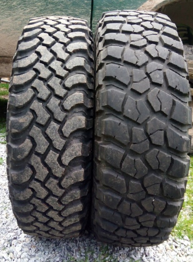

Jo, toto je asi max, být to protektor, tak to kolo bude hrozně těžké.... Takhle to ještě jde.
Disky Suzuki samurai...
Nutno zmínit že lemy raptor se dělají ve dvou velikostech, tyto jsou ty větší na které je potřeba uřezat lemy.
Na foto je porovnání s 215/75/15.

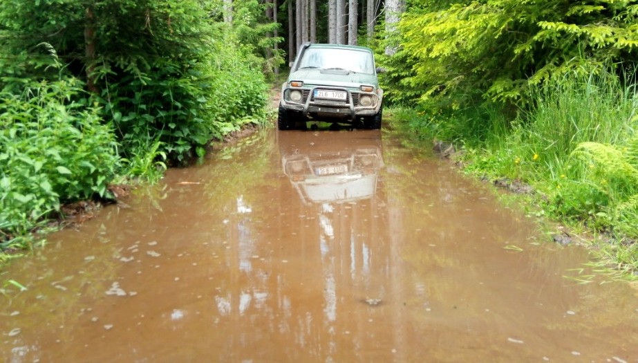

Auto v lese vybavuji cedulkou o lesnické práci , někteří lidé jsou hloupí... A nejvíc asi ciklisti, kvůli jednomu jsem jel asi 2 km krokem a ještě mi vynadal...

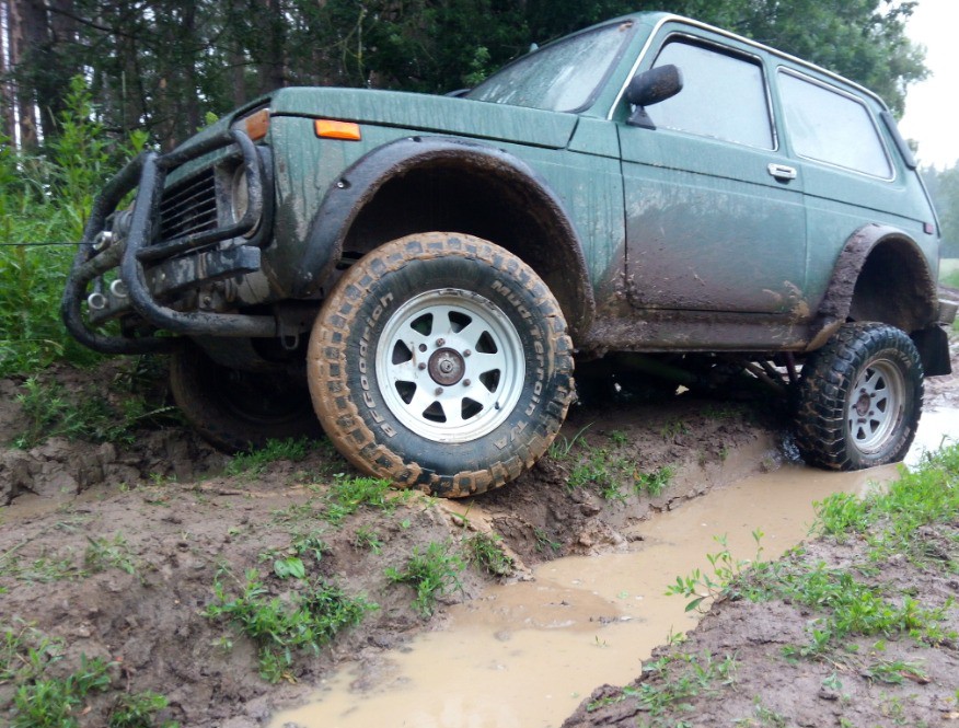

Malý testík... Vzorek nic moc ale alespoň trochu vzrůšo...
S dobrými pneu to je fakt nuda :mrgreen: takle je to lepší, trochu si občas hrábne, aj tak je umění ten samosvor využít :lol:
