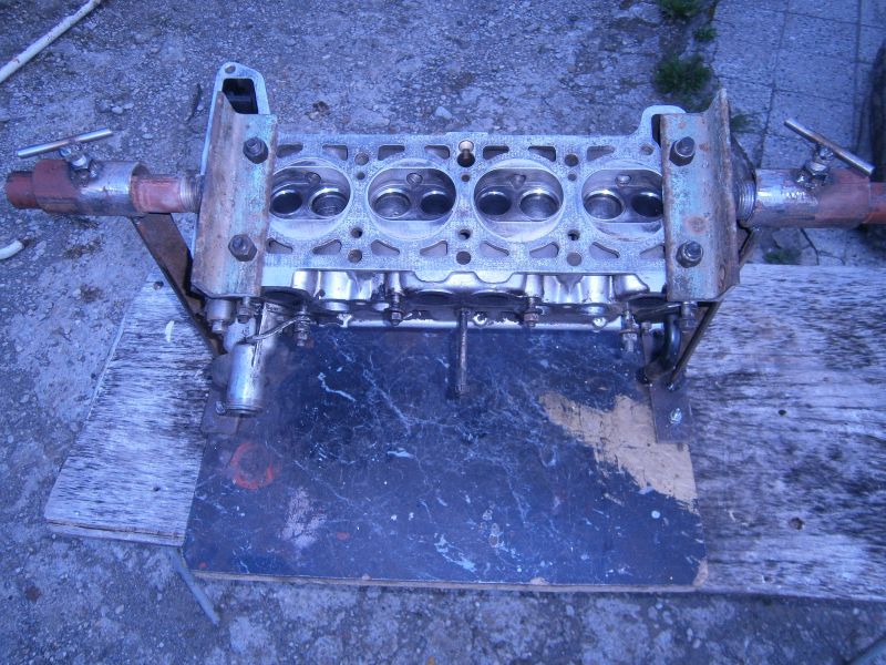

K tym pruzinam - dnes som meral pruziny, ktore mi spolu s hlavou poslal Viktor.A. Pri urcitej dlzke zodpovedajucej zatvorenemu ventilu vykazovali o cca 8kg menej ako by mali - 40kg vs. 32 kg. To uz je co povedat. Ma to vplyv na priebeh točiveho momentu v nizkych otackach a na celkovom vykone, teda na ochote motora točiť sa. Spolu v kombinacii s pomaly 4mm dosadacou plochou ventilu na sedlo to musi znacne uberat na vykone. Otazne je, ci to na takej 1,2ke je vobec citelne. Ale verim tomu, ze na 1,7 by to bol znacny rozdiel.
Vašku, kludne okopiruj, akurat by to chcelo este domysliet nejake centrovanie tycky iducej od vahy k pruzine.
Příspěvky: 11714
Re: Coryho 21044 - nahrada za Prioru
Ked uz robim tie hlavy, tak som si spravil aj otocny stojan :)
Viktor.A
Příspěvky: 492
Příspěvek od Viktor.A »
To je ta moja ? :D
Příspěvky: 11714
Ano, tvoja :D

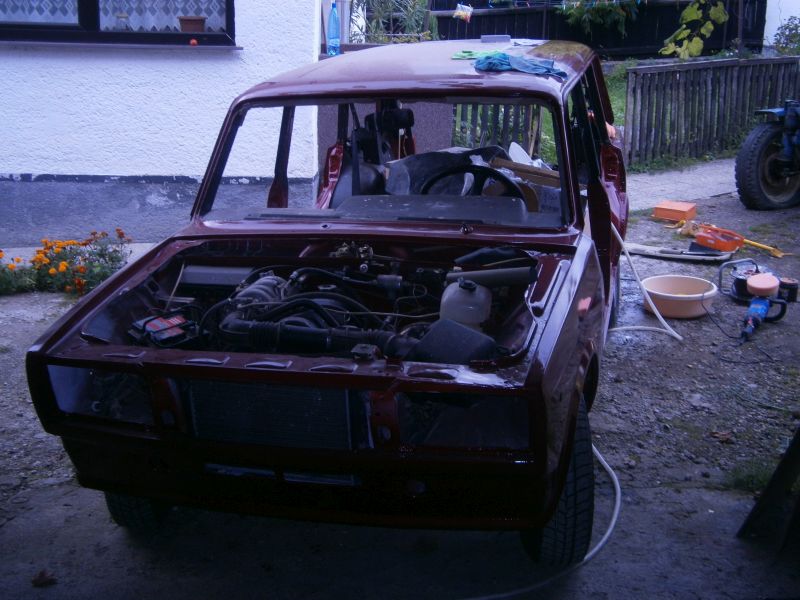

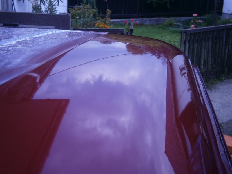

Tak som ho po 8 mesiacoch nastartoval a vysiel nim von. Prebrusil som 2 blatniky, D-stlpiky a cast strechy a nasledne ich prelestil. Lavy zadny blatnik som este v zime pri pokusoch trochu domrvil, takze mozno pojde pod lak este raz :mrgreen:
Příspěvky: 11111
Kde beres ten cas a hlavne chut? Drzim palce :-) .

Příspěvky: 11714
No, auto som zastrcil do garaze v polovici decembra a vcera som ho vytiahol von....tak s tym casom to nie je take ruzove teda :D
