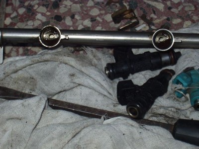

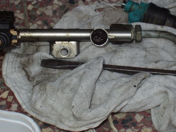

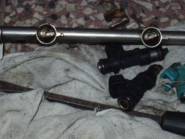

pche. mne smyka spojka aby si vedel, taky prebytok vykonu to maTommel píše:Tak když je ten sraz, tak jsem to rozdělal..... ve vstřikovaci liště na 2,3,4 valci hromada sraček, po vyčištění a složení to pořad vynechava, ale ne tolik jede to asi jako Majova Prioratak snad se proberou a začne to fungovat....
Re: Tommelova 2172
Takovy blby dotaz. Vymontoval si vstrikovaci listu a vstriky a v te liste byl bordel? Ja jen, jestli bych to taky zvladl urobit, pokud to ma smysl.Majo píše:pche. mne smyka spojka aby si vedel, taky prebytok vykonu to maTommel píše:Tak když je ten sraz, tak jsem to rozdělal..... ve vstřikovaci liště na 2,3,4 valci hromada sraček, po vyčištění a složení to pořad vynechava, ale ne tolik jede to asi jako Majova Prioratak snad se proberou a začne to fungovat....

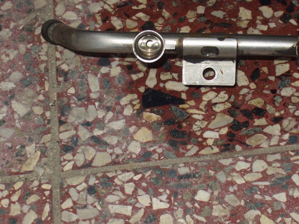

Ano, přesně tak sundal jsem vstřikovaci lištu a vyndal vstřiky a tam byl nanos bordelu, největši u 4valce ( nejbliže od vstupu paliva ), čisto bylo jen na konci te lišty
Re: Tommelova 2172
Zatim jsem to vubec nezkoumal, ale jak povolim vstriky od sani, kdyz jsou uchycene na liste? Zkus mi prosim trochu popsat jak na to. Dik.
Re: Tommelova 2172
Povolit listu (2 sroby) a vytiahnut. Vstreky su uchytene plechovymi poistkami o listu. Ide to trochu tazsie.

včera mě přišel nový vstřikovač z UA, dnes proběhla výměna, auto nastartovalo a naštěstí hned jelo na všechny 4
chtěl jsem vyměnit palivovej filtr no samozřejmě je jiný jak na desitkách nebo 1.7spi, takže v pátek proběhne výměna filtru a snad to chvilku vydrží. No aby to nebylo uplně tak dokonalé, tak jak auto od Jedovnic stálo, tak to při testovaci jizdě skoro nebrzdilo
