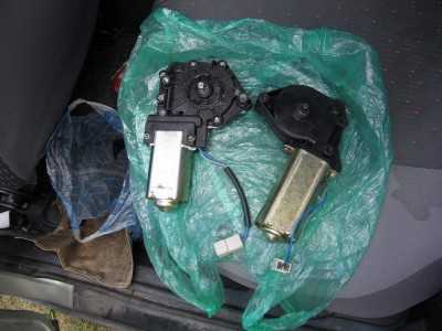

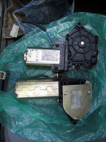

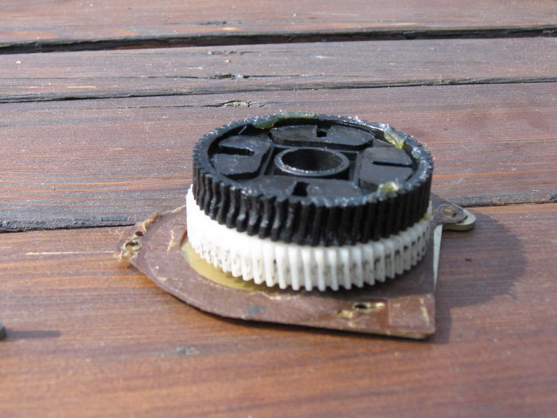

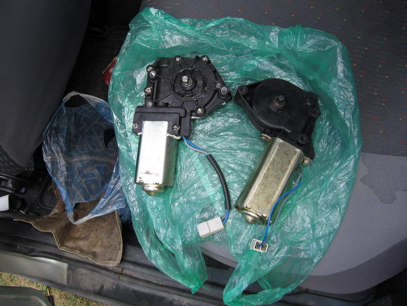

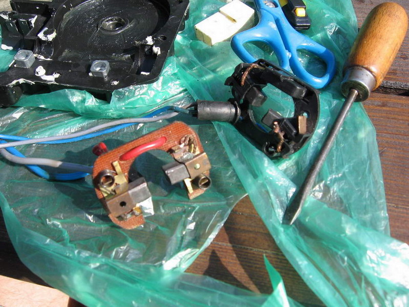

Tak už je stahování okýnek po půl roce zase funkční. Dozadu sem místo toho motorku se sežveknutym kolečkem dal motorek od Čahouna (dík :) ), ve kterym sem vyměnil celou destičku s uhlíkama z toho mýho motorku rozbitýho. Musel sem to trošku nabastlit, radši to nebudu moc popisovat, trochu se za to stydim jak sem tam do toho druhýho motorku namlátil jinou destičku s uhlíkama :D , ale co, funguje to, jen to má trochu divnej zvuk, tak se uvidí jak dlouho to vydrží :) . Původně sem měl v plánu vyměnit jen ozubený kola, ale zjistil sem že sou jiný :( . Ukázalo se totiž že ten Čahounův motorek je eště jinej než ten můj plastovej. Nechápu jak výrobce kterýmu trvá 10 let než připraví novej model do výroby může použít na autech stejnýho roku výroby tři různý typy motorků na stahování. Eště zajímavej poznatek: myslim že ty motorky by měli bejt záměnný nejen přední a zadní, ale i pravý a levý (tj. že jeden motorek se dá použít na jakýkoliv okýnko).
motorky- vlevo můj, vpravo od Čahouna
motorky- nahoře můj, dole od Čahouna

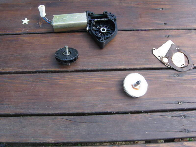

Čahounův motorek rozebranej, to černý oz. kolo je z mýho
ozubený kola
ozubený kola

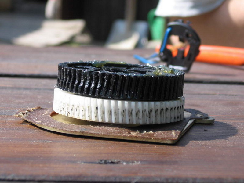

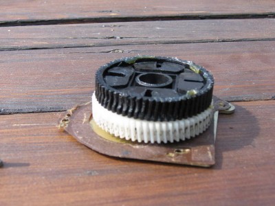

a ještě...
ozubený kola
ozubený kola

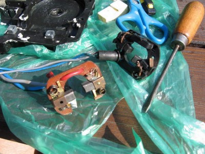

destičky s uhlíkama - v umělý hmotě od Čahouna, na pertinaxu z mýho motorku
