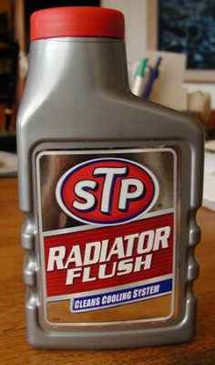

Wolfe, tak Petrocid se prý už 15let nevyrábí :(. Zakoupil jsem tedy přípravek od firmy STP. Nalil ho do chladiče a dle návodu autí zahřál projel a nechal ještě chvíli brblat na volnoběh.
Při vypuštění toho sajrajtu z chladící soustavy bylo vidět, že přípravek zafungoval. Z chladiče / motoru opět tekla hnusná rezavá voda. Ovšem na zlepšení chlazení to velký vliv nemělo. Jsem zvědavý, co to udělá až namontuji jiný chladič (pro pokusy jsem tam nechal přicpaný starý). Ovšem tak nějak začínám koketovat s myšlenkou rozdělat vodní čerpadlo. Nějak se mi nezdá, že by špatné chlazení bylo usazeninami. Přecejen těch průplachů už bylo celkem dost.
