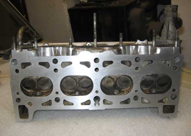

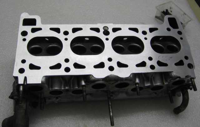

Ještě jen,zabrušovat ventily pastou je zbytečný a spíš ke škodě věci.U žigula se doklepnou.To je dlouholetá zkušenost starých servismenů i moje.Když to děláš pastou,nejspíš tam zbyde a je to na ...Jinak,já dávám vyfrézovat sedla,případně líznout hlavu za 600kč.A dávám nový origoš ventily.Podle fotek,ti"nepálil" jeden válec.Může být svíčka,kablik,kroužky,ventil..atd..jinak hodně zdaru.kubahosi píše:ok vsechno mam na stejnym miste az na ty pruziny a misky to je vse co jsem potreboval vedet vse je na puvodnim miste jinak moc diky ladaři jdu do prace
