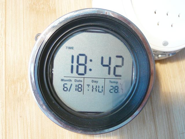

Tento problém jsem u několika hodin vyřešil výměnou jediného elektrolytického kondenzátoru v hodinách . Hodnoty si již nepamatuji (pozor na polaritu).
Nejsou sice koupené od větnamců , ale výrobek je to made in PRC . Cena byla rozumná (61 kč) . Dle fotky v katalogu nebylo možno přesně odhadnout velikost , ale nakonec to nedopadlo vyhozením . Nevlezou se sice do původního kovového obalu , ale do díry po origo hodinách přesně . Chtělo by to trocu designérské úpravy a něco času . Pro někoho kdo tuní (tuzí) by to mohla bejt možnost přestavby (opravy nefunkčních) . Rámeček tam padne , jen chce trochu zmenšit kruh pro zakrytí okrajů displeje . Nabízí se kroužek nebo obdelník .
Co Vy na to ?

hezkyyy ale auto strati tu romantiku cvrkajucich hodin :-D
Ivo
Příspěvky: 1730
Bydliště: Janovice
Příspěvek od Ivo »
Mi se to líbí. A tlačítka na seřizování jsou kde? Někde zezadu?
