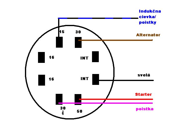

potrebujem schcemu zapojenia spiacej skrinky ma to tu niekdo?
Příspěvky: 9564
Matej píše:potrebujem schcemu zapojenia spiacej skrinky ma to tu niekdo?
http://forum.ladaklub.com/viewtopic.php?t=7000&postdays=0&postorder=asc&start=15
Matej
Příspěvky: 338
Registrován: pát srp 11, 2006 21:27
Bydliště: Hlohovec SK
Příspěvek od Matej »
to si hadam robiš srandu
no ramci možnosti som to spravil takto potrebujem vediet či mi tam niečo chyba
Příspěvky: 9564
Matej píše:to si hadam robiš srandu
Srandu si nedělám. Kdybys prošel celou stránku, všiml by sis, že tam Laďuša zapojení popsal.
Koukam, že ve dvou barvach jsme se neshodli, ale zase jsem se teda kouknul do schématu a sedí to podle mě.
Ale koukam, že jsi asi jen prohodil kontakty 30/1 a 30 :wink: Pak to sedí
