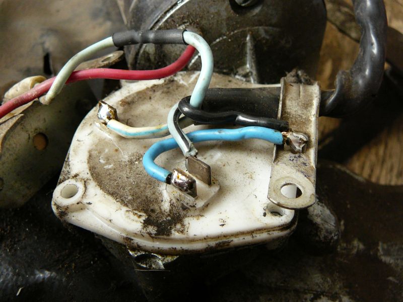

Předběžný závěr : Cýklovač chodí krásně ! Zapojení se ještě trochu upraví (ubude 1 drát) . Zítra to ještě "spářím"s páčkama a stvořím šém .
Obešel jsem se bez "doplňkových" součástek ale musí se přepojit zapojení doběhu .
Jedno foto změti drátů . A fungčního zapojení .

Stvaral som nieco obdobne, pouzil som cyklovac home made ale tiez urceny do feldy, tiez som prerabal dobeh, ale v praxi sa vyskytli problemy so zastavovanim vo vypnutej polohe, packy totizto jeden potrebny drat uzemnuju iba v polohe cyklovac a vo vypnutej polohe ho neuzemnuju ( i ked podla schemy to vyzera skoro ako keby ho uzemnovali) ale verim, ze Sasa na to nieco vymysli
Roman
Ano vynyslel. Brždění se u sériového motorku (01-07) provádí na plusové straně a já brzdím "mínusem". (proto úprava doběhu) Jde pouze o přehození jednoho drátu a vložení propojky. Vlastní brždění provádí AEV i podle katalogu. Nevím jak to popsat , budou podrobná schémata s fotodokumentací .Roman píše:ale verim, ze Sasa na to nieco vymysli
PS: znovu děkuji Romanovy za poskytnuté schéma odvodů stěračů lady.
Úpravy pro montáž programovatelného cyklovače stěračů (AEV 2062 Felície)
Takže prvníčást úprav : Motor stěračů .
Z kontaktu "1" (modrý drát) oba odpojit a spojit je do sebe a "smrštivkou" zaizolovat.
Z kontaktu "2" odpojit (bílo/modrý) a přepojit na kontakt "1"
Ke kontaktu "3" pžidat drát a připájet ho na kontakt "2"
Tím je úprava zapojení doběhu motorku hotová .
Poznámka :Má verze implantace AEV.. vyžaduje úpravu stávající elektroinstalace , proto nepíši přesný postup (odšroubovat to a to , tak a tak) proto že předpokládám že kdo se do toho pustí už ví o co jde ).Nemohu ani ručit že výrobce dodržuje barvy drátů .(VAZ 21043 r.v. 90)
