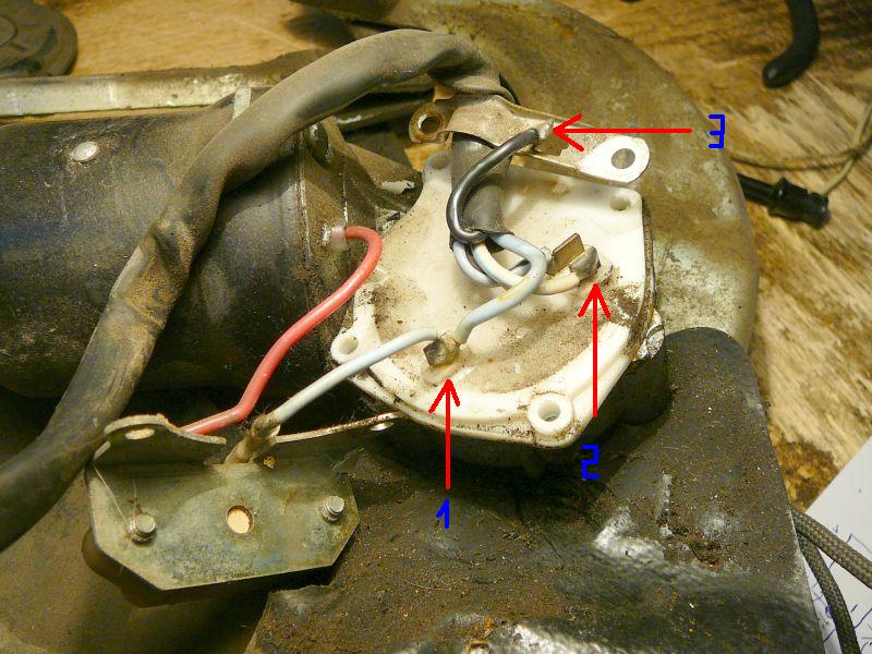

Úpravy pro montáž programovatelného cyklovače stěračů (AEV 2062 Felície)
Takže prvníčást úprav : Motor stěračů .
Z kontaktu "1" (modrý drát) oba odpojit a spojit je do sebe a "smrštivkou" zaizolovat.
Z kontaktu "2" odpojit (bílo/modrý) a přepojit na kontakt "1"
Ke kontaktu "3" pžidat drát a připájet ho na kontakt "2"
Tím je úprava zapojení doběhu motorku hotová .
Poznámka :Má verze implantace AEV.. vyžaduje úpravu stávající elektroinstalace , proto nepíši přesný postup (odšroubovat to a to , tak a tak) proto že předpokládám že kdo se do toho pustí už ví o co jde ).Nemohu ani ručit že výrobce dodržuje barvy drátů .(VAZ 21043 r.v. 90)
