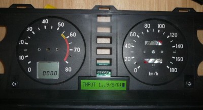

Prosvětlená palubní deska
Vyrobil . Z plexi jedním trikem jsem ho donutil zářit po ploše . metodu popíšu až to bude v kupě se vším všudy .

Saša píše:Vyrobil . Z plexi jedním trikem jsem ho donutil zářit po ploše . metodu popíšu až to bude v kupě se vším všudy .
že by svícení do hrany? :wink:

To je sice poodmínkou ale bez"finty" stejně nesvítí po ploše . Tento týden bude hotový prototyp , takže pak .

Dnes jsem něco doplnil do tachometru . Je to pouze prototip takže se na estetiku nehraje . Podsvětlení snad ve čtvrtek .

Saša píše:Neznám . Jak to tam bylo ?
Ty kontrolky na blinkry ze skochtle sou hrozny :P
Calling name Bastl One
Malda píše:Ty kontrolky na blinkry ze skochtle sou hrozny
Čekal jsem kdo se ozve . I mně se nechtělo je tam dát ale ve finále to nevypadá nejhůř . Pokud to pújde řezat laserem tak tam pudou jiné .
Petr HC zná fintu (pískování) .

Saša píše:Pokud to pújde řezat laserem tak tam pudou jiné
Domluv se s Dusinem a nech si to laserem vyřezat z nerezu.

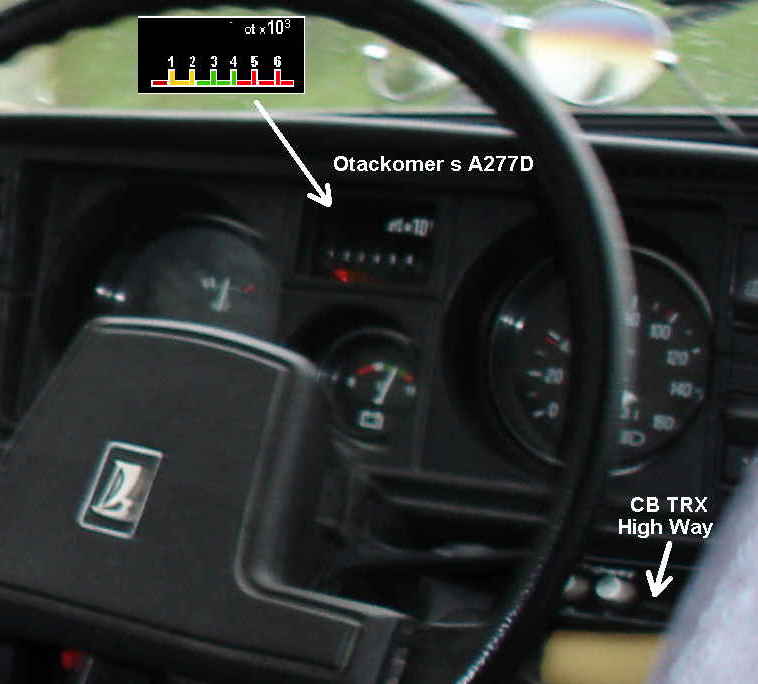

Michal P. Dík . Tak to je přesně ono . Také si přihodím – dvě malá vylepšení palubky mojí „bývalky 2104“ .Foto je mizerné – maličký výřez .
Naposledy upravil(a) Petr HC dne pon lis 24, 2008 20:26, celkem upraveno 1 x.

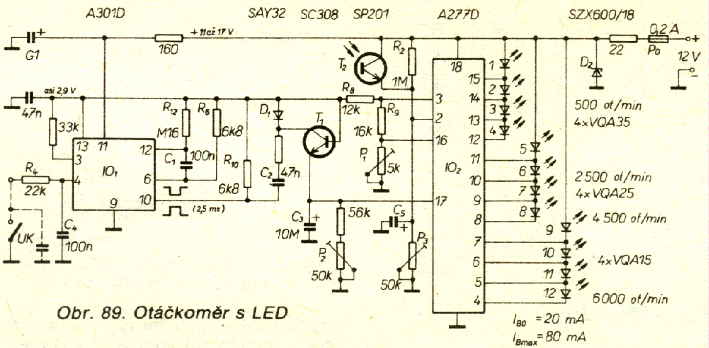

Hoď sem prosím schéma.
Děkuji.

Schema je z Amatérského Radia zítra to zkusím najít .
Petr HC
Příspěvek od Petr HC »
Našel jsem pouze odkaz - mělo by to být AR 1/1986 a nevím ,jestli ho najdu - mělo by být v technické knihovně . Zatím jsem našel schema z aplikací IO A277D

Saša píše:
ha takže pro mne nic nového pod sluncem.. já to ještě třošku vylepšil. :wink: kombinace pískování a laserového popisu budíků. na testovacím kousku to funguje celkem velice dobře tak teď ještě musím sehnat větší vzorek. Potýkám se ale s problémem že pokud budu chtít udělat celoplošnou palubní desku z funkčního 2mm plexi tak osičky budíků nejsou dostatečně dlouhé na to aby porošly. A nadstavovat je si nějak nedokážu představit. uvažoval jsem i o přestavbě komplet palubní desky s využitím pajšlu budíků z jiného auta ale tady už mi nestačí moje znalosti elektroniky :( při použití PET desky či PET folie dochází k problému s tím že tloušťka je nedostatečná pro prosvícení do hrany a hlavně pro laserový popis.Holt každej čaruje z toho co má dostupný. Každopádně kontrolka blinkrů není vůbec špatný nápad a děkuji za něj protože tím se mi uvolní pozoce žárovky pro indikaci zapnutí denních světel. :wink:
