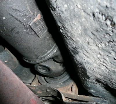

Tak pěkně po pořádku. Začalo to před 18 lety. Nový auto při rozjezdu z klidu škubalo jak svině, celý se klepalo. Při řazení za jízdy OK. V servisu si s tím nevěděli rady, že prý se musí zajet spojka. Pomáhalo jen mimořádně zkrátit proces připojení spojky. To znamená volnoběžné otáčky, spojka záběr a okamžitě pustit. Pak se to obešlo i bez klepání a chvění, někdy bylo chvění jen krátce. Spojka se nezajela, problém trval asi 7 let - 80 tis. km do výměny spojky. Nová spojka už byla bez problému. Postupem času se vyměnila celkem nedávno celá rozvodovka a teď poloosy s ložiskama.
Mám najeto necelých 180 tis. km. Kardan nemá v křížích stále žádnou vůli, jen takovou tu normální v drážkových spojeních. Začalo se mi objevovat klepnutí, ale ne pokaždé. Ne takové to cvaknutí při rozjezdu, ale fakt klepnutí. Vypozoroval jsem, že se objevuje, když pravé kolo přejede přes vystouplou nerovnost. Někdy také v zatáčce, když se odlehčí pravá strana, někdy při větším odlehčení, někdy při menším, někdy vůbec. Vlezu pod auto, beru za všechny díly na zadní nápravě, všechno absolutně pevné. Prověřím taky vůli v kardanu. Co nevidím ? Vůle v místech ložiska uprostřed kardanu. Kardan viklá dobře o 7 milimetrů ! Na ložisku je gumový povrch, na objímce taky, ale mezi tím mezera jak blázen a vůle. Dokonce jsem si i prstem pootočil tím ložiskem, šlo lehce a na první pohled se nezdá, že by nebylo vpořádku. Podle příručky zjistím, že tam chybí taková "gumová vlnovcová výplň". Z výkresu není úplně jasné, jestli se to odlomilo oddrolilo z některé ze součástí, nebo jestli to tam nebylo už z výroby, protože guma okolo ložiska nepochopitelně nevypadá zpuchřelá. Zřejmě se při pohybu nápravy odlehčí kardan a klepne do objímky nahoru. U první mizerné spojky to asi mlátilo furt tady.

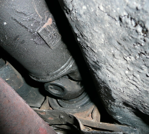

Je to lépe vidět na druhý fotce.
Dá se ta guma okolo ložiska nějak nastrčit z boku, případně rozříznout (až ji koupím), nebo se musí odpojit kardan a rozpojit v půlce? Skoro bych tam nejradši dočasně vystředil nějakejma klínkama a narval tam silikon a pak až ztuhne silikon tak ty klínky vytáhnul......

Vyměň celý ložisko, je v háji.

Příspěvek od tomass »
Celý ložisko ? Za jízdy jede tiše. Bude sice stát pár korun....má naběháno, ale kříže nemají znatelnou ani mikrovůli, opravdu nic.
