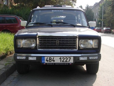

já na auto budu ž snad příští středu dávat takovýhle denní světla je to sice darda ale už je mám doma upravené konzoly nárazníku taky tak jen čekám kdy přijde šablona z plechu pro udělání otvorů. pak to šupnu do zajímavých úprav. Svítí to stejně jako xenony 6000k ( barva)

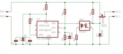

Chcel som spojazdnit toto ale nieje cas , ma detekovat pokles napajania , aj umoznit plynule rozsvietenie svetiel :) po zapnuti napajania :) za 30s zapne svetla alepo po detekcii poklesu napajania pri starte za 5s rozsvieti :) svetla ... PWM regulacia :) aj program by bol len vyskusat nieje kedy :)

Nejsem si jistý, zda je vhodné řídit u tohoto typu žárovek regulaci výkonu pomocí PWM. Přeci jen se jedná o velmi časté zap/vyp... Ale třeba je to jedno.
Já bych pro jistotu zůstal u spojité regulace. Otázkou však je, zda je ta regulace vůbec u auta k něčemu. Kdo by chtěl snižovat jas žárovek. Řídit pomalý náběh pomocí PWM ztrácí svůj pravý význam. Sice to tak bude na oko vypadat, ale ve skutečnosti ničím žárovkám nepomůžeme. Tranzistor umí akorát sep. /vyp. (0.2 Ohm/"nekonecno") Při sep. se tedy objeví stejně velký proudový náraz jako když zapnem světle bez této vymoženosti.
Ale jinak to zhasnutí při startování a následné rozsvícení je super nápad. Občas se mi stane, že je před opětovným startováním zapomenu vypnout.

Utia - to co máš vybráno je třeba tady uvedeno jako poziční světla. tak nevím raději pořádně pozjišťuj.aby si nekoupil kočku v pytli ale sory omluva maj homologaci.
zapínání a vypínání světel při startování, postupný náběh proudu..??? myslím že tu řešíte kraviny. když se vám s tím chce dělat pro mne za mne. Osobně bych si koupil resp. mám koupený automat na rozsvěcování a zhasínání. a to konrétně tento objednával jsem to společně s denníma světlama. A do auta to plánuju osadit asi nějak takto

Pekné, tie malé sú hmlovky ? Mohol by si to odfotit keď svietia svetla ?
