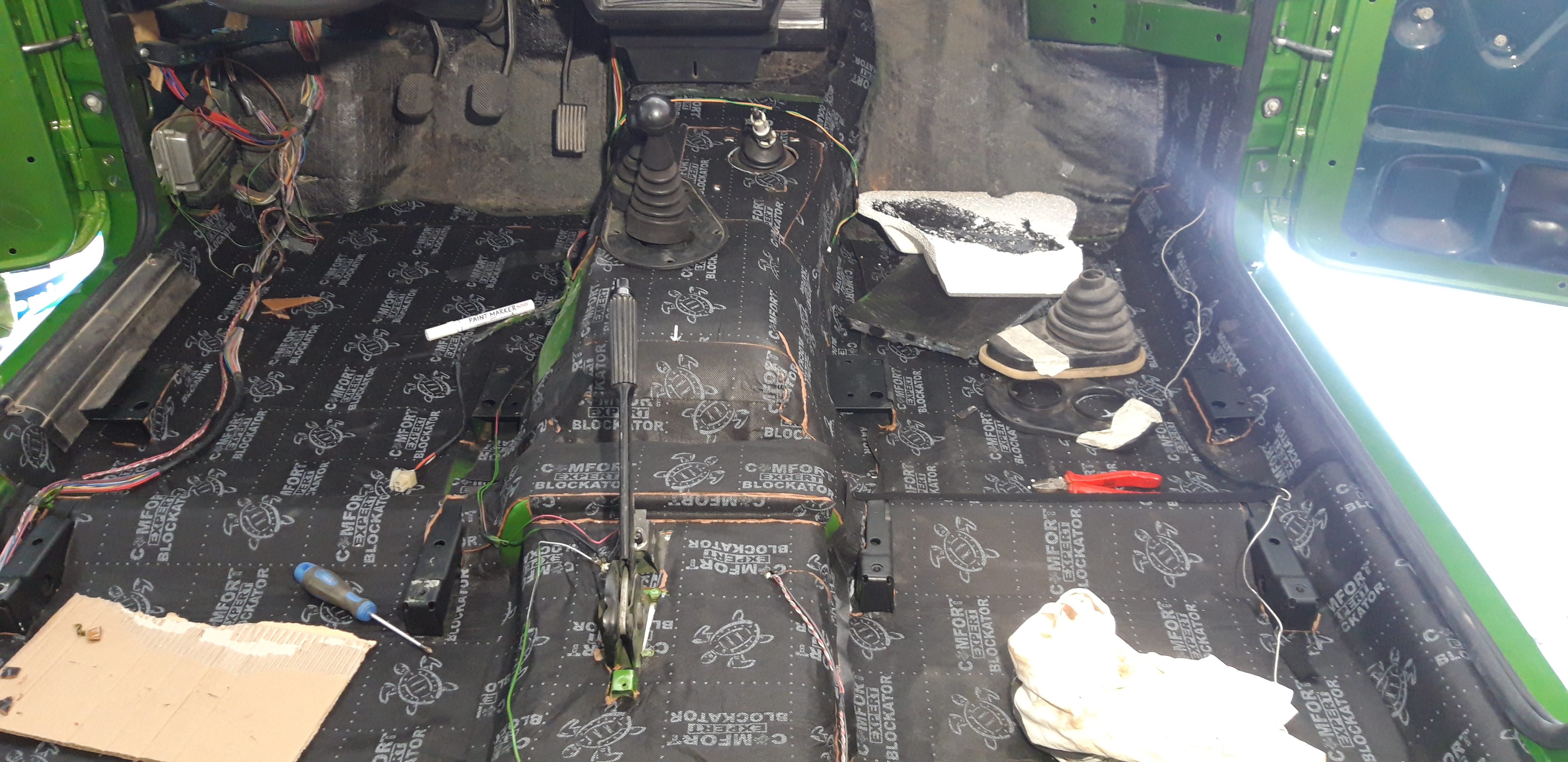

Vypadá to super, koukám, ze jsi zainvestoval. Já jsme ten extreme blocator dával jen na tunel převodovky. Na podlahu jsem druhou vrstvu dával Jen tu modrou a na méně exponovaná místa tu červenou.- Ale i tak jsem s vytlučením spokojený. Předek šel fajn, horší byly vnitřky dveří a zadní podběhy.

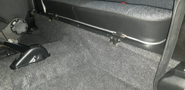

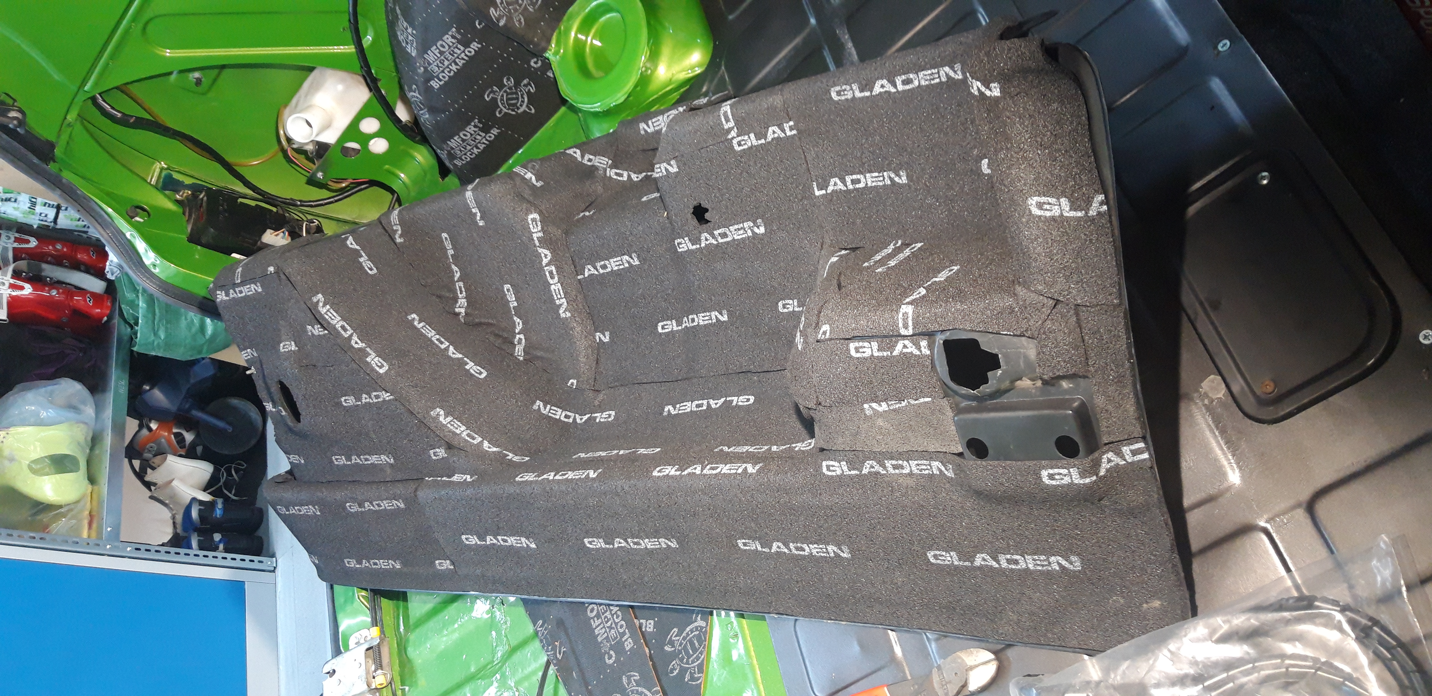

Moc sem nepokrocil, dostal sem se k dokonceni odhlucneni v predni casti a pokladam puvodni izolaci. Do toho me napadloz ze kdyz uz celolak, tak opravdu celolak ;-)
Příspěvky: 6785
Re: revitalizace nivy 2010

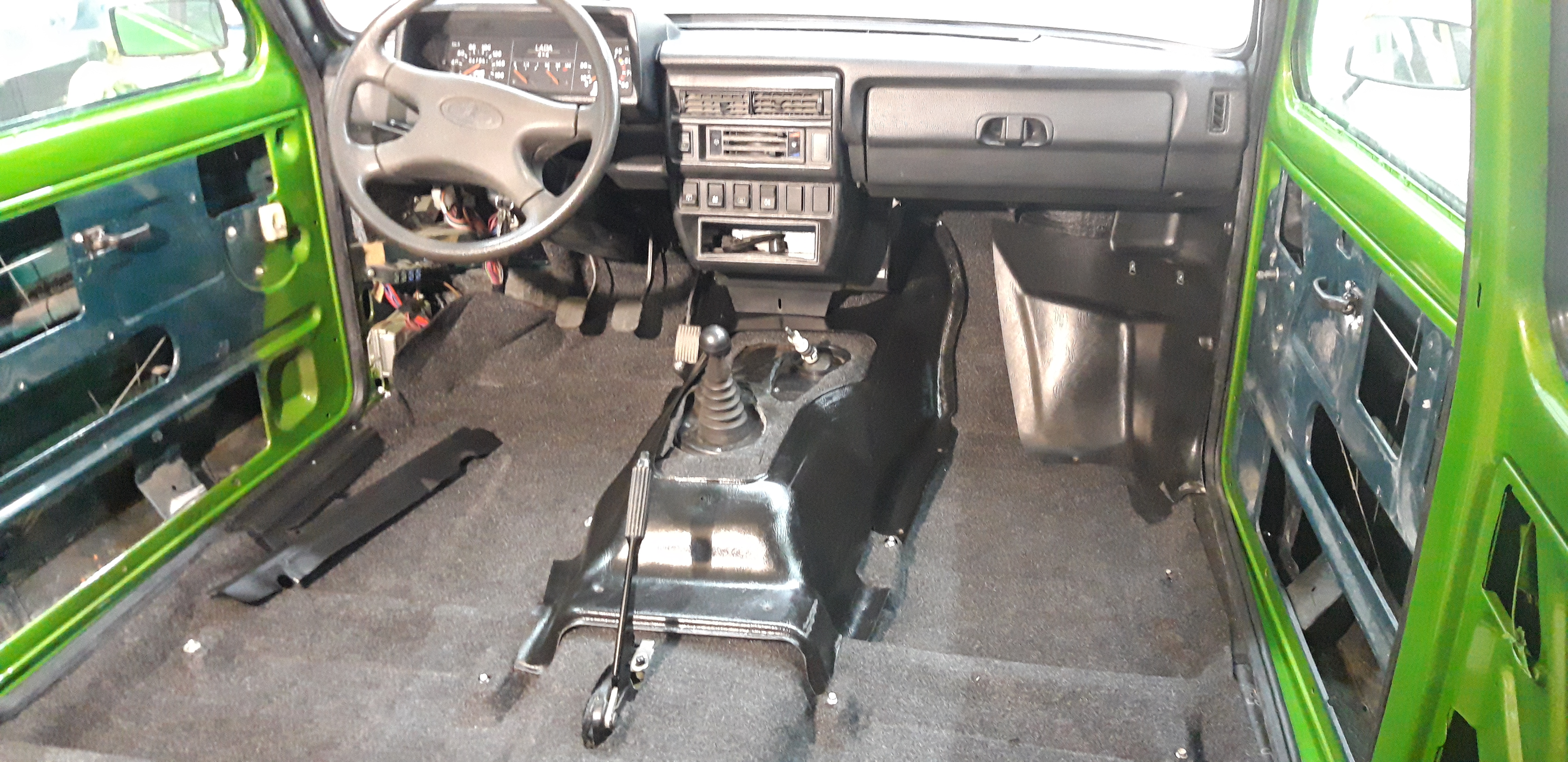

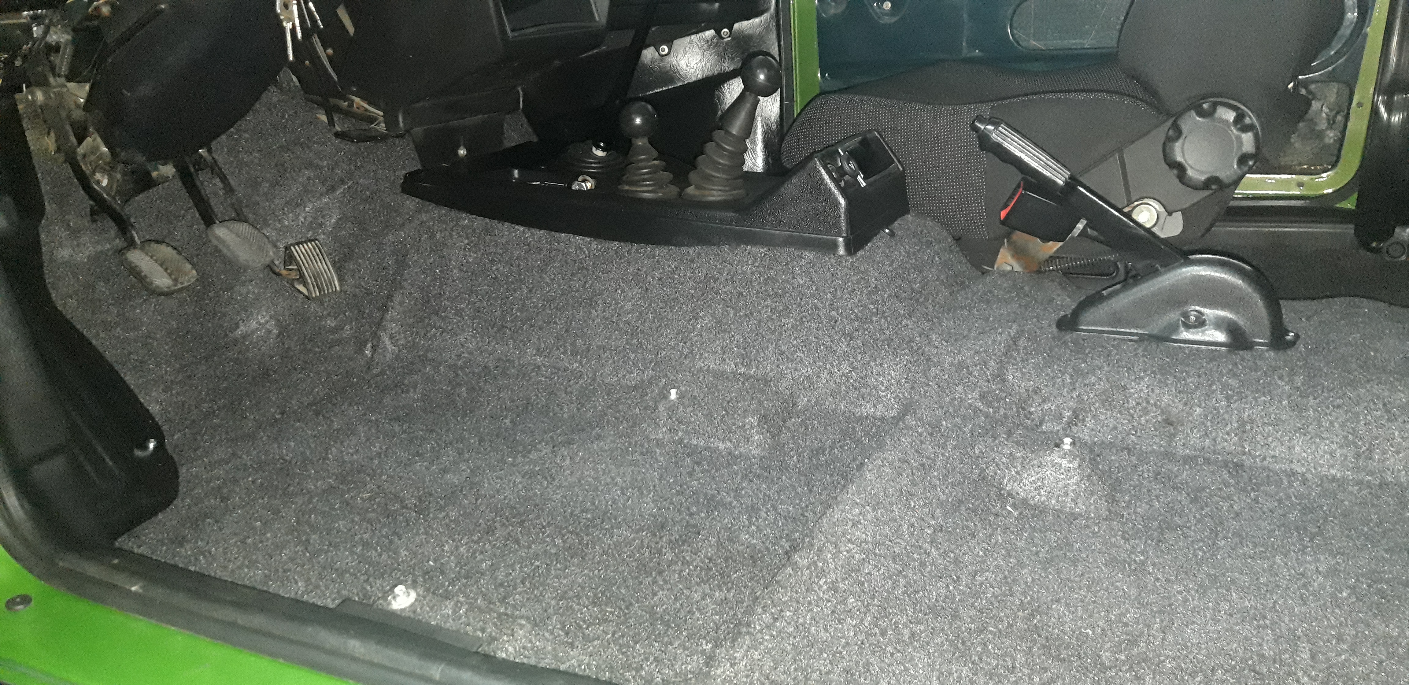

Sarada pokracuje kobercovym naletem.
Jo a konecne sem nasel mechanika na vymenu kohoutu topeni ;-)

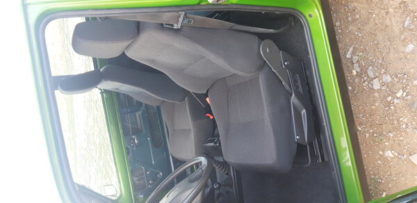

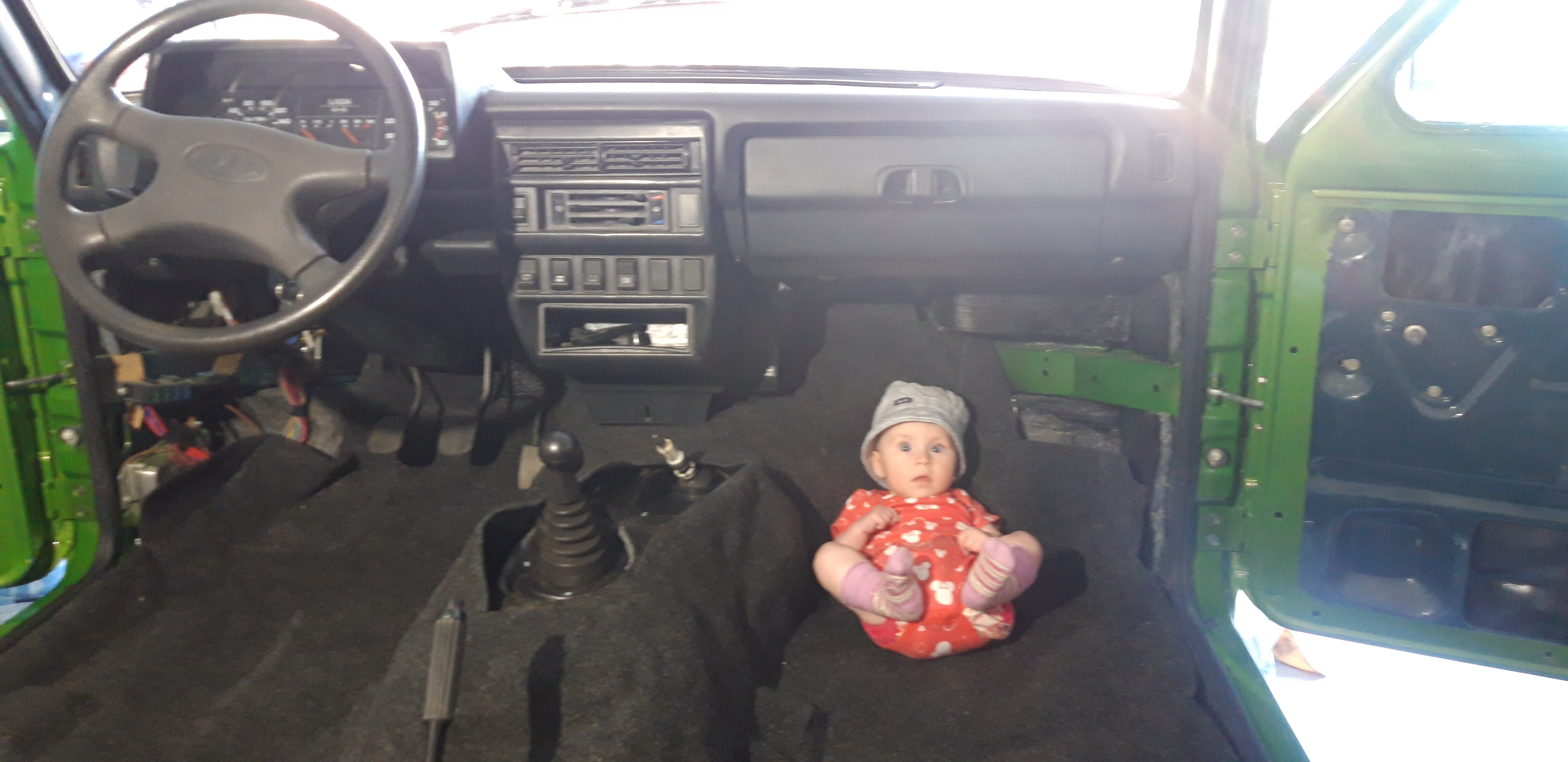

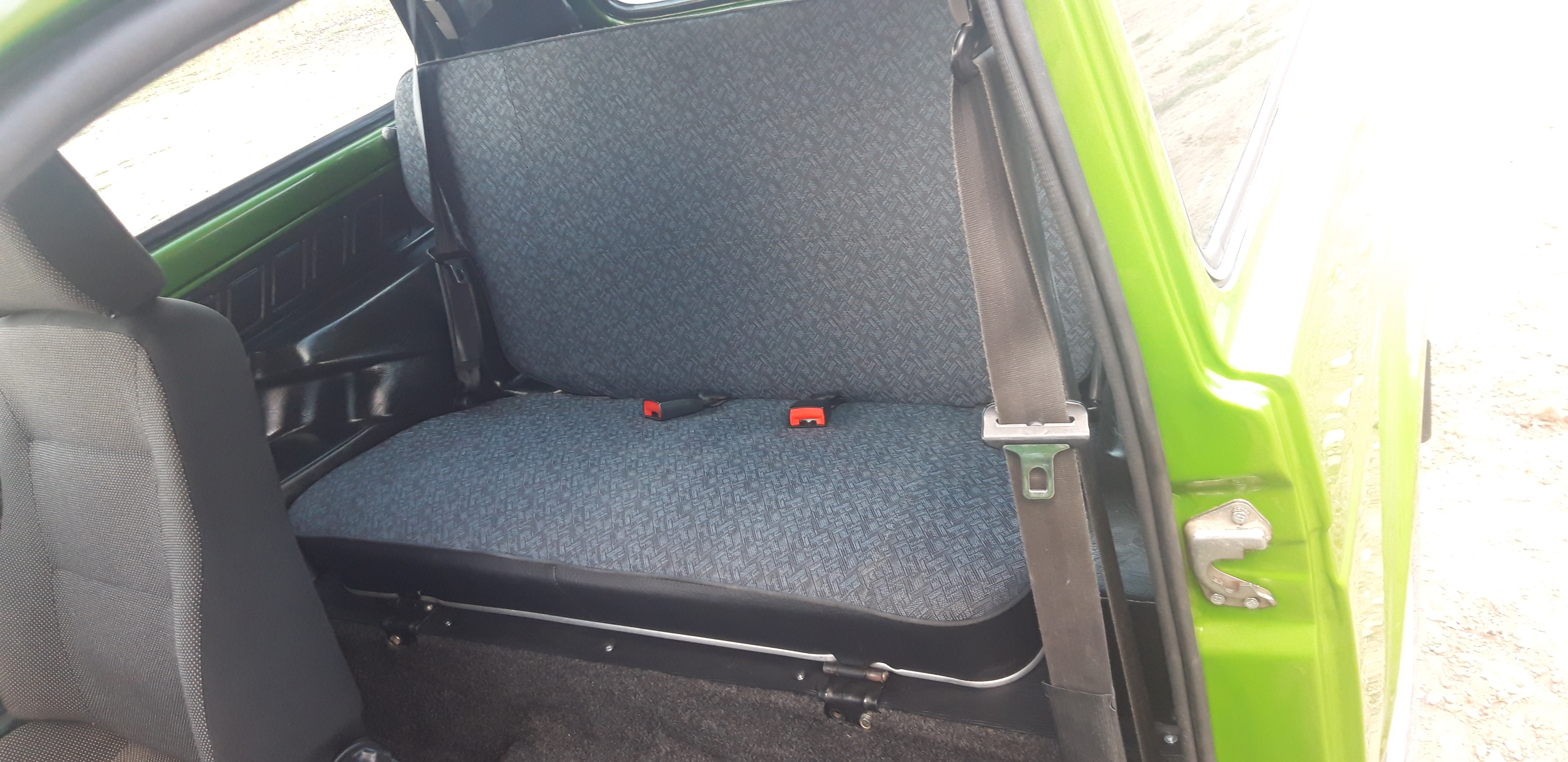

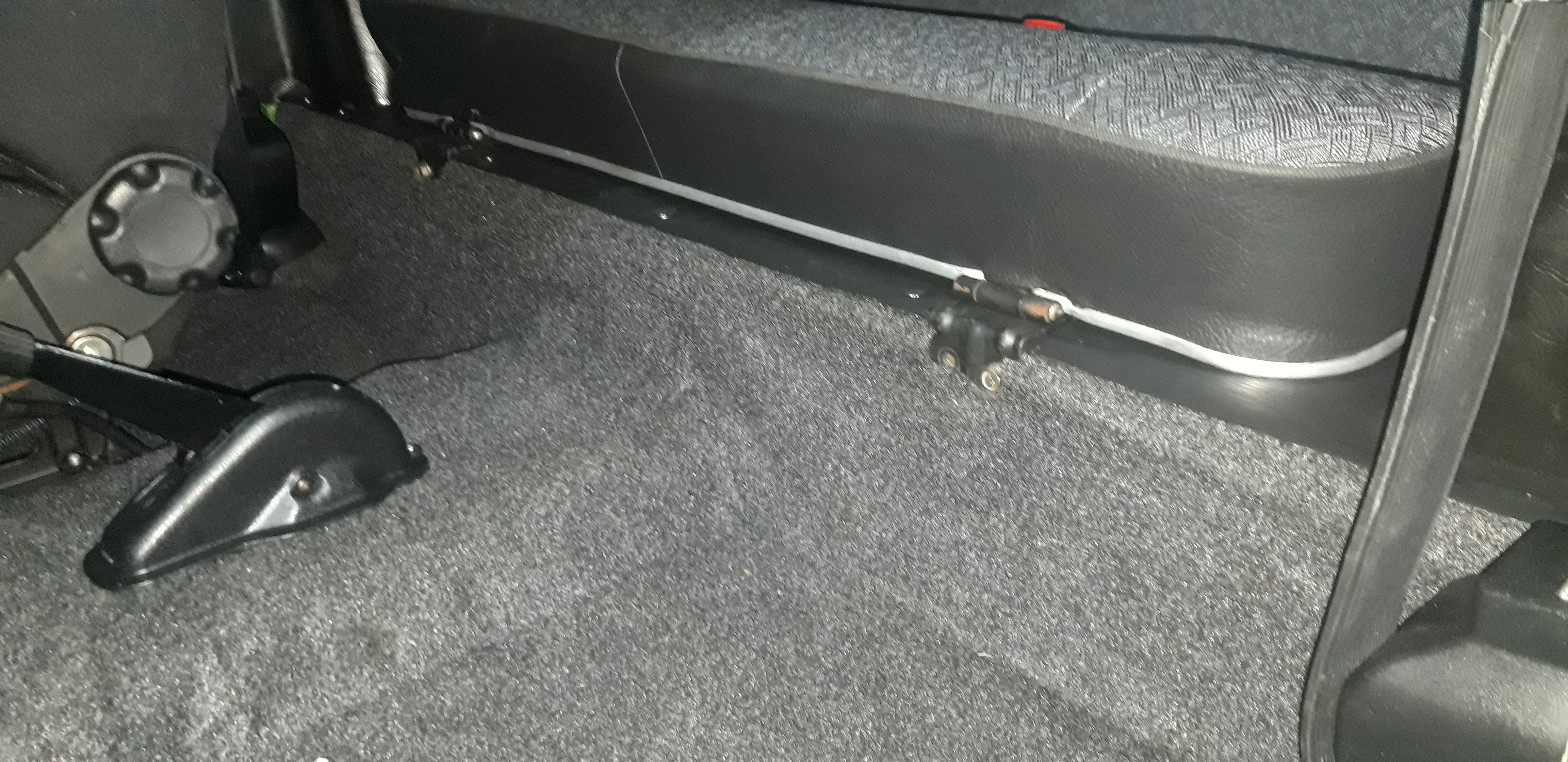

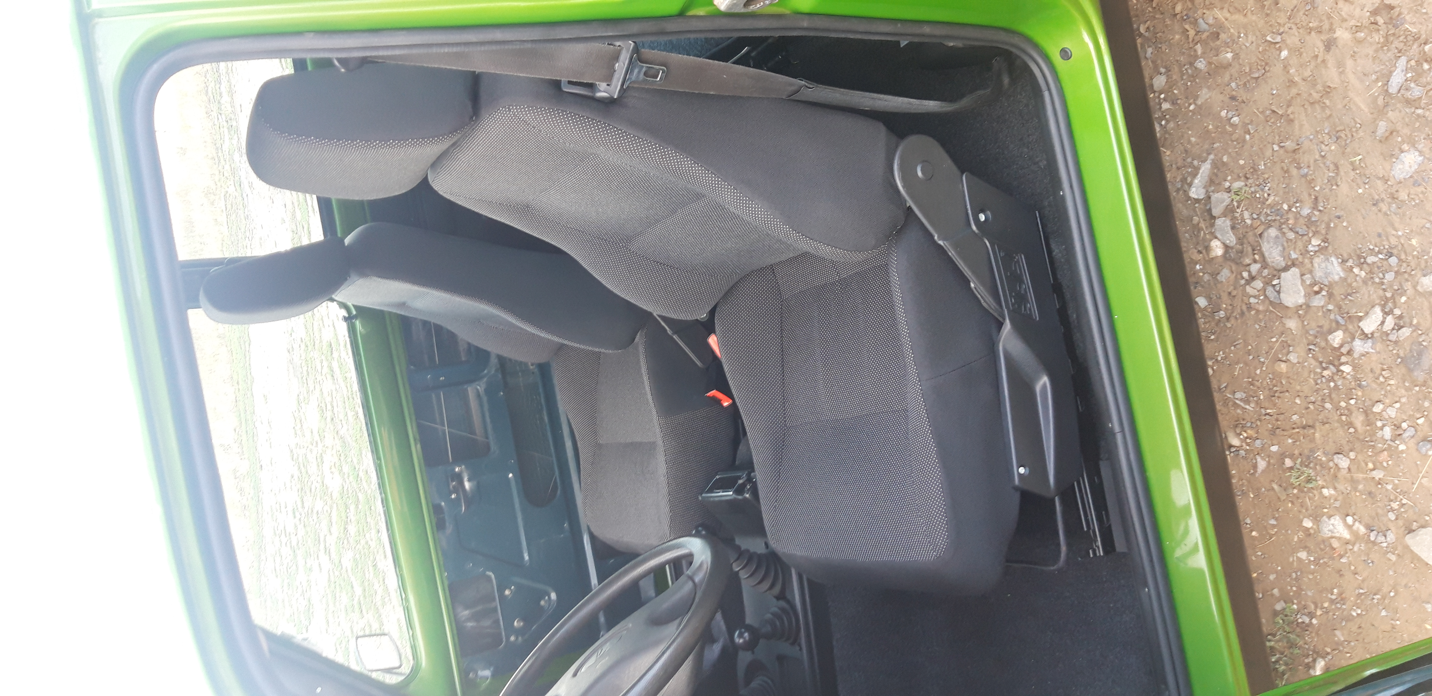

Hlasim, ze interier je temer nastrojen, vyrobil sem hybridni model kombinaci ruznych verzi interieru s podilem rucni prace, za ktery by se nestydeli snad ani v rollsu ;-).

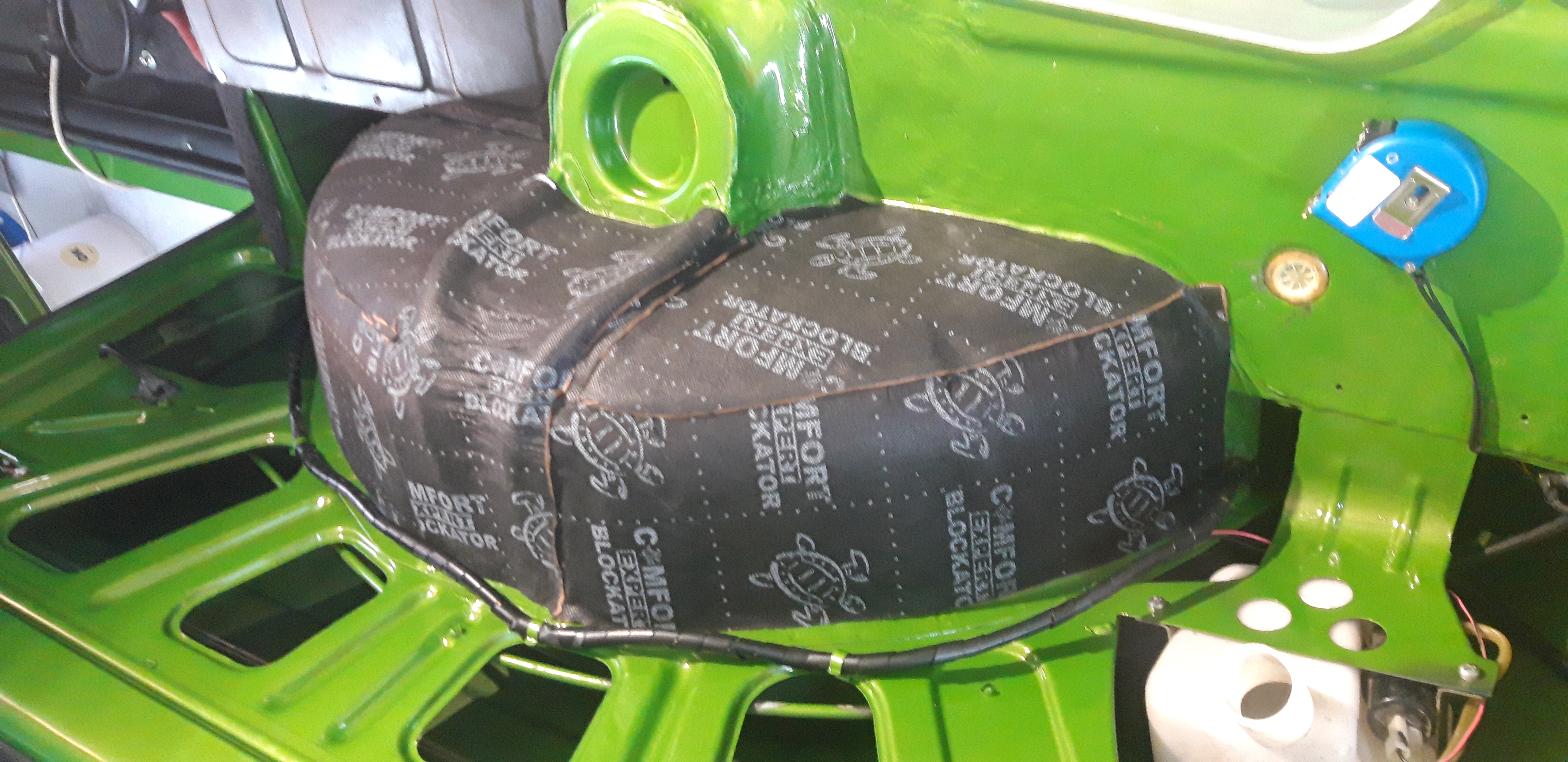

Odhlucnil sem kastli kde to rozumne slo, stejne tak jako snad veskere plastove dily interieru.

Kazdopadne pokud si chcete udelat radost novyma sedackama, tak se pripravte na to, ze v AvtoVazu dosla barva.

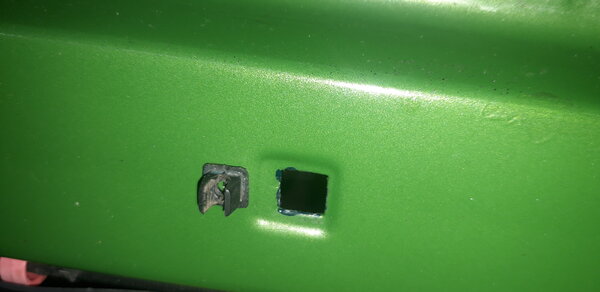

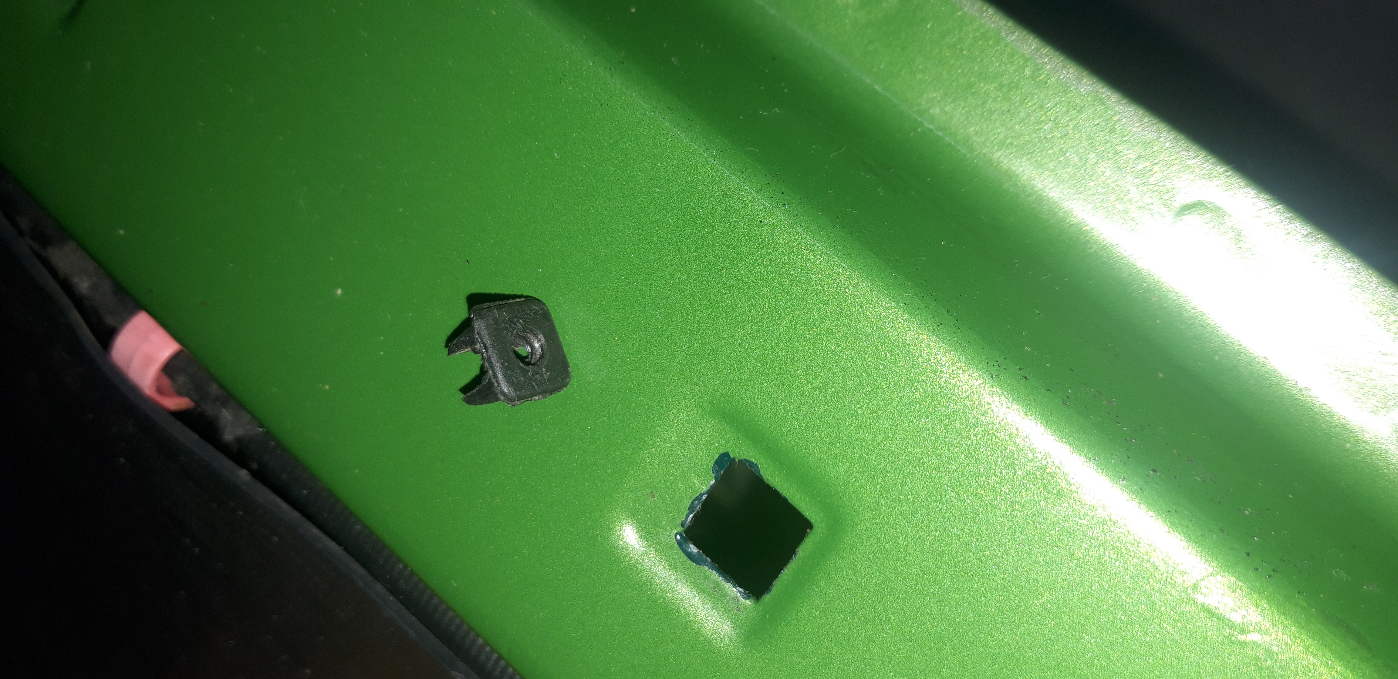

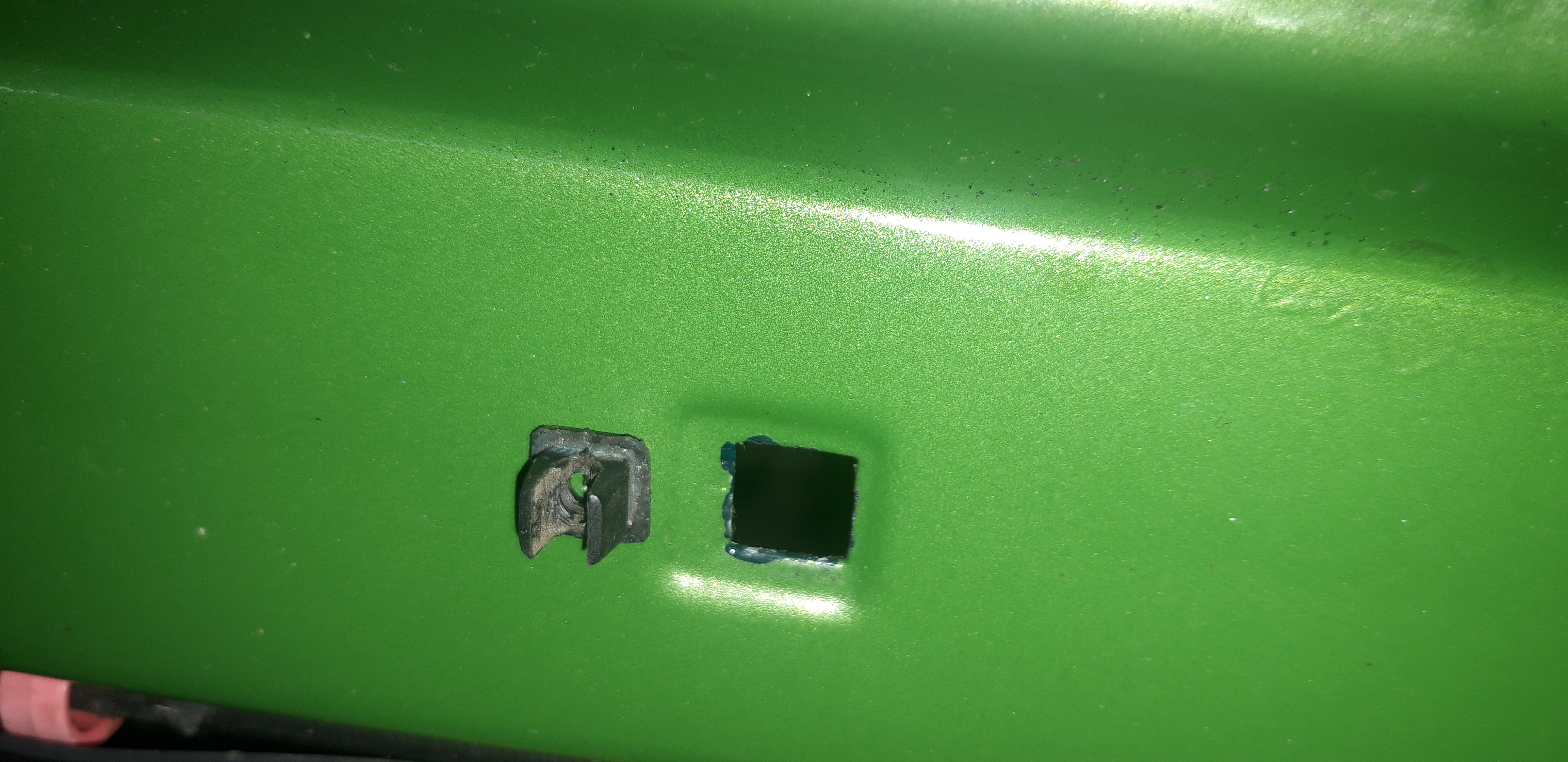

A na zaver dotaz, jak se uchycuje kryt prahu zadnich dveri. V kastli jsou ctverate otvory, mam presne tolik kusu cveratych plastovych matek, kolik ke der, nasel jsem podle katalogu snad i sprave srouby, ale jako by v kastli neco chybelo, kam lepe zapadnou ty matky? Matka se ma sroubem asi nejak roztahnout, ale na zajisteni v kastli je to malo.

Pěkně si s tím hraješ. to auto bude vytlumené 10x lépe než nové kusy co jdou dneska z fabriky. Ty plastové matky mi přijdou na tu díru malé. Podobné jsou na pátých dveřích kde drží lištu s nápisem a značku. Díry jsem měl v poměru k matce menší. Tam jsem je zacvakl a držely i bez šroubu. Podívám se na tátovu Nivu až tam někdy budu, jak to má pořešené.

Jop, ty matky jsou male, zrejme byly prave z tech patych dveri, kam se daly nove. poridil sem neco v autokramu (pry z oktavky ;-) ) a lista uz drzi. Dokonce sme uz po 2 mesicich vyjeli ven z garaze.
To odhlucneni plastovych panelu beru nejen jako odhlucneni, ale i jako zpevneni, protoze ty plasty jsou ponekud tenke a krehke. To ma snad polovicni tloustku nez plasty treba ve fabce. Do "pracovniho" auto to vubec nechapu, to se musi polamat jak nic. Ostatne treba plast pod levou nohou ridice byl na srot.
