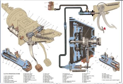

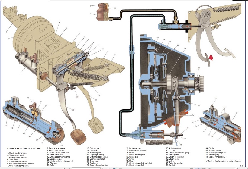

Spravne ma byt vola medzi tlacnou tyckou pedalu spojky a piestom hlavneho spojkoveho valca (0,1-0,5 mm, comu zodpoveda volny chod pedala spojky 0,4-2 mm) a tiez aj medzi tyckou pracovneho valca a pakou spojky na prevodovke (4-5 mm (3+1/3 otacky matice povolenej na zavite so stupanim 1,5 od polohy "na doraz"), comu zodpoveda volny chod pedala spojky 25-35 mm). Ked spojkovy pedal stlacis jemne rukou, obe tieto vole sa daju vyrazne citit a odlisit mensim odporom pedala, dokym paka spojky nezacne vypinat spojku.
Tiez som zazil pripad, ze som kupil Zigul so smykajucou spojkou a po nastaveni vole na spojke (bolo to uplne mimo) spojka smykat prestala. Dokym spojka pri spravnom nastaveni tychto voli na spojkovej hydraulike nesmyka by som ju nemenil. Ondra je uz skuseny macher, ale konstrukcia na Nive je taka, ze v podstate musis rozobrat takmer "pol auta", kym sa k tej prevodovke dostanes a dokazes ju vybrat, tak je to omnoho narocnejsie ako na beznom aute a podla mna riadna fuska aj v dobre vybavenej (a vykurenej) garazi.

toto som uz dakde cital, ale nechal som to vtedy tak, lebo som nechapal, kde a ako tie mm a cm mam merat. ci na konci pedala, na pake, ci na pieste...?Henry píše:Spravne ma byt vola medzi tlacnou tyckou pedalu spojky a piestom hlavneho spojkoveho valca (0,1-0,5 mm, comu zodpoveda volny chod pedala spojky 0,4-2 mm) a tiez aj medzi tyckou pracovneho valca a pakou spojky na prevodovke (4-5 mm (3+1/3 otacky matice povolenej na zavite so stupanim 1,5 od polohy "na doraz"), comu zodpoveda volny chod pedala spojky 25-35 mm). Ked spojkovy pedal stlacis jemne rukou, obe tieto vole sa daju vyrazne citit a odlisit mensim odporom pedala, dokym paka spojky nezacne vypinat spojku.

radoniva píše:ktore matky myslisOndra1,7mpi píše:Pokud ti jde o zabírání spojky zkus dole poštelovat ty matky na válečku... Nemusíš to rozebírat,
Položka 35 a 36

aha tak. ja som to bral ako jednu matku. ta druha ju vlastne len isti...
no tak ak tomu spravne rozumiem, mal by som ju posunut smerom k spodnemu valcu - teda smerom od paky 34. tak?

Jo tuty dvě matky, já bych je posunul nejdříve od válečku a pokud by se to nezlepšilo tak k němu, nějak se mi nechce vždycky nad tím hloubat, prostě ladim tak aby mi pedál vyhovoval... Ale možná máš pravdu že k němu...

Vola medzi tlacnou tyckou pedala a piestom HSV sa nastavuje dorazom 39 z obrazka. Vola medzi PSV a pakou sa nastavuje maticou 35 (matica 36 je iba poistna kontramatica). Dava zmysel nastavit najprv volu medzi pedalom a HSV, pretoze ak je nulova az "zaporna" a piest HSV sa nevracia az na doraz, zmenou vole pedal-HSV sa zmeni aj vola PSV-paka.
Ano, vola medzi PSV a pakou sa zvacsuje uvolnovanim matice 35 smerom k PSV. Ono to zase nemusis nejako presne merat, pre zaciatok uplne postaci zakvedlat rukou prestrcenou cez motorovy priestor alebo v pripade SPI spod auta, ci sa pakou da mierne hybat proti smeru posobenia pruziny (odpor pruziny paky sa da rukou prekonat, odpor pruziny spojky uz nie). Ak s nou vobec nepohnes, nemas tam ziadnu volu a to je zle. Ak tam aspon nejaka vola je, mozes to aj nechat tak. Privelka vola asi nehrozi, to by sa ti zle radili rychlosti.

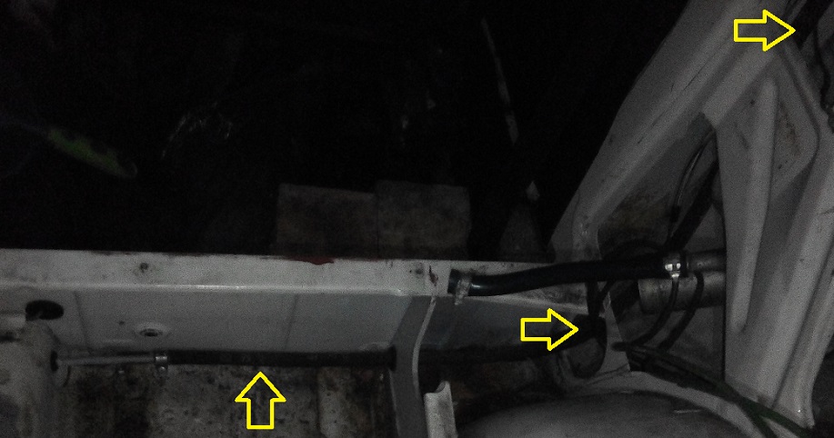

tak nadrz je vonku. nemusel som ju vypustat, v pohode sme ju s polovickou vybrali tak, ze sa nevylialo nic. je tam malo benzinu...
ostala tam vsak jedna hadicka oznacena troma sipkami. co to je?

Ještě jsem se s ní nesetkal, zkus zjistit odkud kam vede a dozvíš se co to je... Napadá mě že někdo nechtěl vést palivo na podvozku a natáhl to jinudy... Nebo je ti do toho zmetku v blatníků na výpary...

To je SPI? V tom pripade to je hadica/trubka smerujuca z posledneho ventilu za separatorom smerom dopredu do motoroveho priestoru do adsorbera, cize je to len odvetranie nadrze. Vobec sa o to nemusis starat a kludne ju tam nechaj.
Re: JAUUUUUU!!! tiahla to neutiahli
hej, tato je SPI. cize mozem pod nou spokojne zvarat, primerane...?
