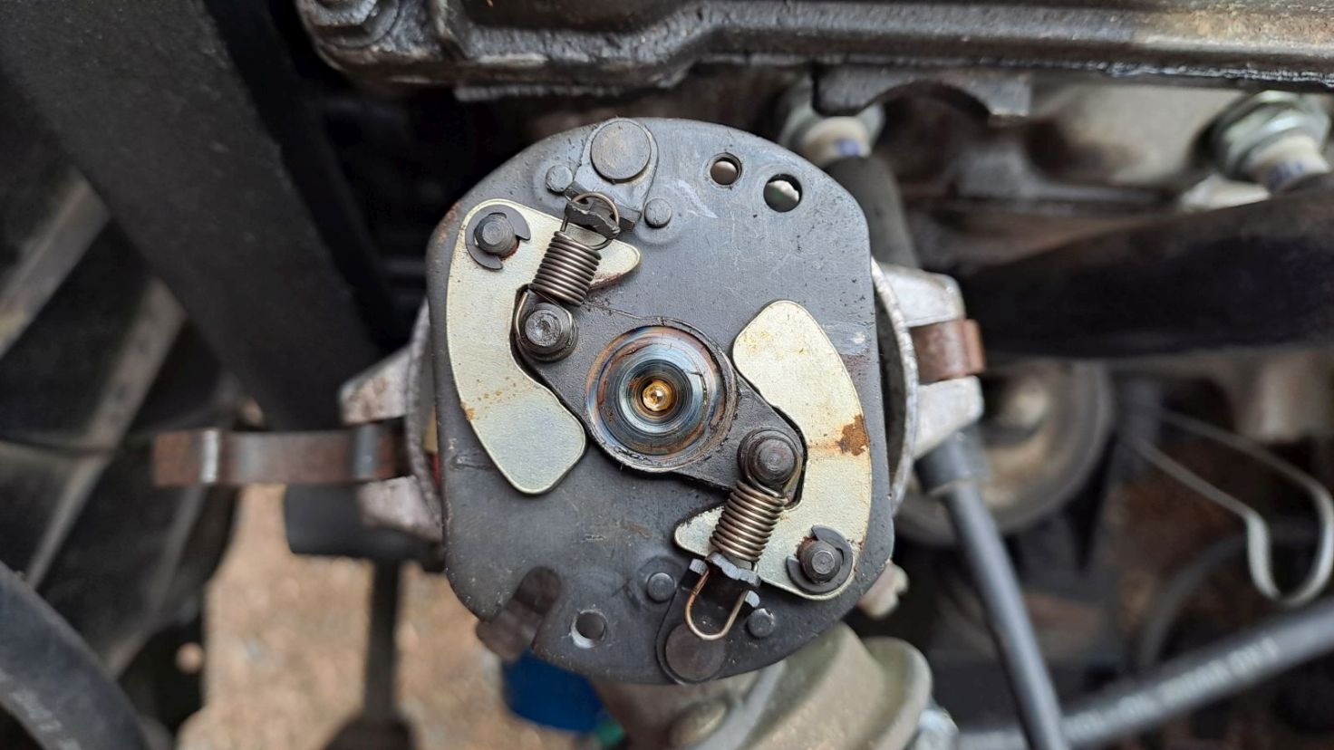

Vasil několik let pocukával, pokud jsem udržoval stálou rychlost. Na motorce mi to dělaly pružiny ve spojkovém koši (vůle) a při ustálené rychlosti chvilku tahal motor a chvilku motorka setrvačností. Myslel jsem tedy, že mám vůli v kříži nebo v diferenciálu. Dnes mě napadlo podívat se pod palec a pružinky nebyly napnuté... S palcem šlo otočit cca 12-15° než začala zabírat první pružinka a druhá měla vůli cca 3mm i když jsem byl na dorazu. Vzal jsem tedy kombinačky a narovnal trochu úchyty pružinek. 1. pružina zabírá už po 1° 2. pružina ke konci. Motor teď konečně na volnoběh jede na 4 válce a né na 3,5 jako předtím, při ustálené jízdě necuká a jede krásně plynule.
Je mi jasné, že zasahovat do továrního nastavení rozdělovače není správné, ale vzhledem k tomu, že to bylo už předtím rozhozené, tak je to jedno. Jak je možné, že byl ten úchyt takhle ohnutý? Nebo to tak je správně? Může mi někdo poslat fotku, jak to má ohnuté? Kdybych to chtěl nechat seřídit, lze to? Nebo mám koupit nový bezkontaktní rozdělovač?

Někdo to prostě rozvrtal. Jedna pružinka má být stále lehce předepnutá, nesmí na ní být žádná volná vůle. Druhá pružinka má začít zabírat cca v půlce (lehce za) chodu odstředivé regulace. Jejich nastavení určuje křivku předstihu při odstředivé regulaci. Po tomto zásahu je vždy nutné znovu nastavit stroboskopem předstih!

Jop, na stroboskop jsem šel hned, byla na 0°. Jen jsem si nebyl jistý zda se začíná 0° nebo 5°, tak koukám do knížky a mám to na 5°. Mám LPG, takže nastavit +- 10°?

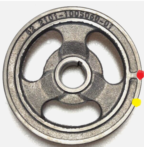

Teď mám další dotaz. Na řemenici klikovky je v odlitku značka pro nastavení rozvodů (natočí se na O°) a na vačce se natočí přesně proti značce na víku ventilů. Jenže já mám asi kouzelnou řemenici na klikovce, viz foto... Vždy jsem seřizoval se stroboskopem podle žluté značky, pokud nastavím 5° podle odlité značky na řemenici (červený puntík), tak motor tarokuje až skoro chcípá. Pokud seřizuji podle žluté značky, tak motor jde krásně hladce. Je možný, že se řemenice na klikovce protočila? I když to je asi nemožné, protože ten klínek je po celé délce řemenice. Barevné značky jsem nedělal já - už tam byly při koupi... žlutá značka je cca 20° od červené.
Abych měl úplnou jistotu, že je píst v horní úvrati, tak mě napadlo to zkontrolovat skrz svíčku koukáním na píst, to ale až příště... Spíš proč tam jsou ty barevné značky a proč to neodpovídá značce na řemenici + jak nastavit rozvody? Poznám nějak, že je mám o těch 20° špatné nastavené, když jsem je nastavoval podle originál značky?

Znacka ma byt iba jedna a vobec nie je oznacena farbou. Je to zarez. Znacky 0, 5 a 10 stupnov su na prsiach. Nula je ta najdlhsia ciarka. Takze predstih nastavit na 5 stupnov, teda aby stroboskop blikol prave vtedy, ked je zarez na remenici na urovni strednej ciarky na prsiach

Jasný, tohle chápu, ale jestliže nastavuji 5° podle zářezu který je na řemenici na střední čárku, tak motor má nepravidelný chod + má tendenci chcípat. Když ho ale tedy nastavím na těch 5°, co mám potom štelovat, aby zase šel sametově, jako když to nastavuji na tu dodělanou žlutou značku?

A nemáš náhodou stroboskop čo umožňuje posun bliknutia kvôli autám co majú len nulové značky a v ňom nastavený ten posun?

Bohatost a mnozstvo zmesi. Este je otazne, ako mas nastavenu klapku prvej komory. Ak je prilis pootvorena, podtlakova regulacia je v cinnosti a dviha predstih. Potom je cele nastavenie mimo. A samozrejme pri takto pootvorenej klapke nefunguje normalne volnobezny systemLightning píše: pát srp 02, 2024 15:13 Jasný, tohle chápu, ale jestliže nastavuji 5° podle zářezu který je na řemenici na střední čárku, tak motor má nepravidelný chod + má tendenci chcípat. Když ho ale tedy nastavím na těch 5°, co mám potom štelovat, aby zase šel sametově, jako když to nastavuji na tu dodělanou žlutou značku?
