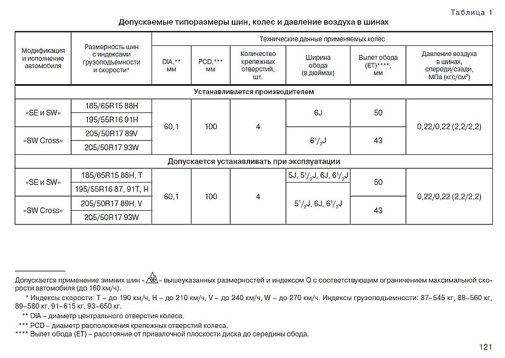

Zdravim,
vedel by niekto poradit?
na zimu chcem plechove disky, ale nedari sa mi zistit ake ET maju mat disky, aby sedeli tak ako maju..

V návode na obsluhu.

Foto z návodu

Kedze este nemam auto, tak nemam ani navod...
Ale dakujem za ochotu s pomoc..
Takze disky s oznacenim 6Jx16 4x100 ET50...
Tak?
