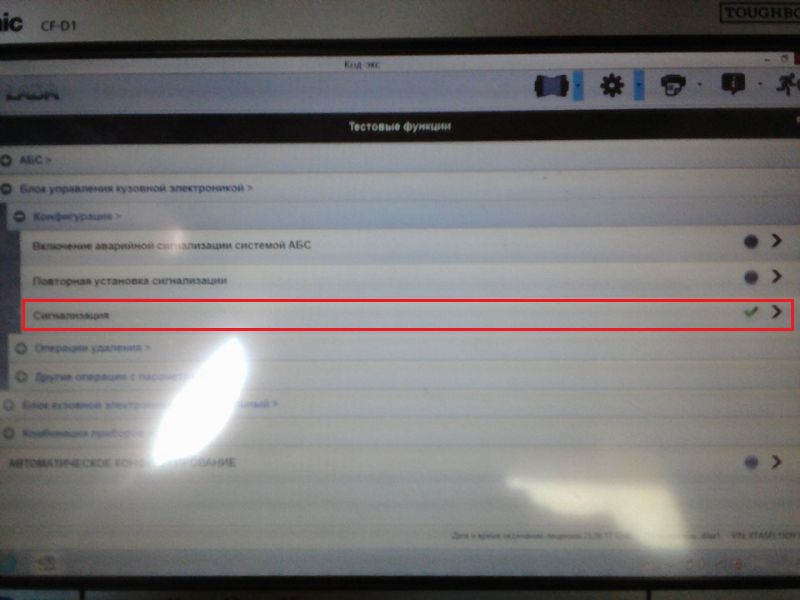

Zistil sm, že v origo diagnostike Grade-X je okrem zapnutia/vypnutia alarmu aj kolonka vypnutie/zapnutie doinstalovaneho alarmu.
Tak mi napadlo, či náhodou súdruhovia z Nemecka nemali požiadavu na AvtoVaz, ze si alarm budu montovat sami, a tak sa na ich trh (odkial vlastne berieme auta aj my) posielaju auta s nakonfigurovanym vstupom z pridavneho alarm a origo alarm je teda vypnuty. Idem si to overit :)

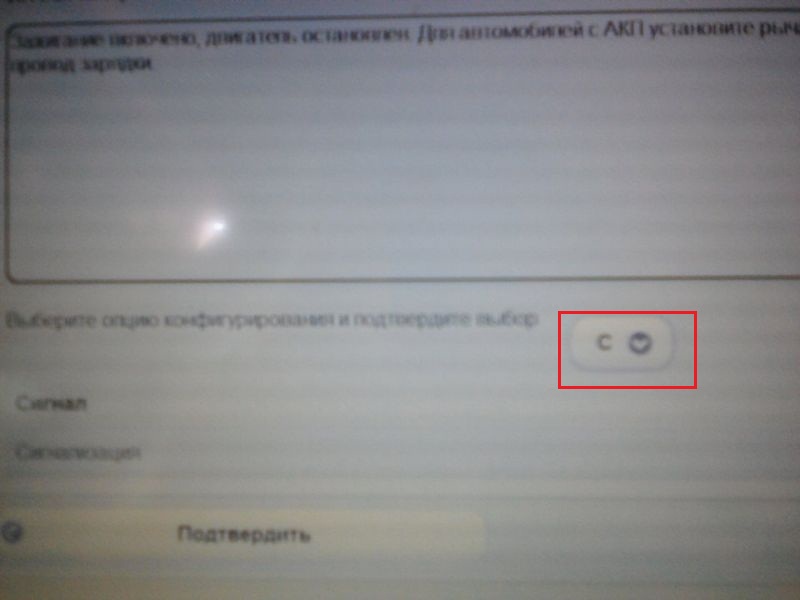

Chlapi, práve som sa vrátil zo servisu. Siel som tam v podstate na blind s papiermi od "Технологических инструкции", s tym, že sa objednam s našou Vestou na diagnostiku a vyskúšam alarm zapnúť. Pár minút po napojení som funkciu aktivoval a verte alebo neverte - ALARM FUNGUJE!!!
Příspěvky: 10676
Re: AUTO-ALARM
Cory píše:... a verte alebo neverte
v Snine/Košicích je sice neautorizovaný, ale o to chytřejší a schopnější servis Lada :idea: :D . L.
Příspěvky: 11745
Re: AUTO-ALARM
Takze v tejto kolonke "Сигнализация" sa vlastne aktivuje a deaktivuje origo alarm.
Po rozkliknuti bol parameter nastaveny na "Без". Stačilo ho nastaviť na parameter "C" (čítaj "s")
Ak si vsimnete, tak nad kolonkou "Сигнализация" sa nachadza kolonka "Повторная установка сигнализации", co znamena v preklade znamená "inštalácia druhého alarmu". Tam bol nastavený parameter "С". Z toho vyplýva, že som asi mal pravdu, že Nemci, resp. Madari si objednávajú autá s tým, že si do nich instalujú vlastné alarmy s roznymi funkciami, ktoré origo alarm nemá. Zatial sme to na tej dotycnej Veste nechali tak, ze aj origo, aj pridavny alarm je povoleny, a myslim si, ze ked sa ten pridavny alarm zablokuje, tak zacne fungovat aj dotahovanie okien pri zamknuti.
