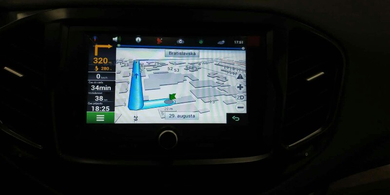

Kuknite na LadaWiki, tam som to popísal rozsiahlejšie. Tam nájdete aj ako si nahráte nový vzhľad(alternatívny). "Nevýhoda" tejto navigácie je že má len ruský, anglicky a nemecký jazyk. Ale keď si dáte ten nový vzhľad, tak je mapa na celý displej a dá sa kuknuť či to ukazuje to čo si myslím, že to povedalo :mrgreen: Najjednoduchšie je keď si stiahnete ten program na sťahovanie máp a s ním si nasťahujete na SD kartu mapy ktoré potrebujete a potom si kartu vložíte do MMC a zvolíte si najskôr položku "vymazať všetky mapy" a potom (keď to skončí) zvolíte položku "nainštalovať mapy". A máte vybavené. :D A keď sa chcete s tým "pohrať", tak si potom vymažte kartu, stiahnite si a rozbalte na ňu (rovnakým spôsobom ako originál) súbory z tejto stránky a po vložení karty do MMC si zvolíte iba položku "aktualizovať program" a máte najnovší alternatívny program a najnovšie mapy. :lol: Skúste a uvidíte, že to nové prostredie je omnoho lepšie ako to originálne, mapa je na celú obrazovku a aj ovládanie je také príjemnejšie(aj keď niektoré položky sa nastavujú inde/inak ako v originály) Na LadaWiki je aj video ako vyzerá originál, ako sa to inštaluje a ako potom vyzerá alternatívne menu. Kto by nevedel, tak všetko o navigácii je presne tu

Gaaspi, ten alternatívny vizuál určite skús, je omnoho lepší... A čo sa týka toho pohľadu. Ak myslíš až ti to ukazuje kvázi len kúsok cesty pred tebou, tak to sa tam asi ani nedá nastaviť(ja som sa tiež s tým hral, aj v tom novom vizuále). Lebo ono to zobrazuje "normálne" mapu štýlom, že čím rýchlejšie ideš, tak tým máš pohľad na mapu ako keby z väčšej výšky. A ako prichádzaš ku odbočke a spomaľuješ, tak sa ti to približuje viac a viac. Ale mne to aj takto dosť vyhovuje, aspoň pri vyššej rýchlosti vidím čo ma čaká o dosť ďalej a viem sa pripraviť, či sú tam prudké zákruty, alebo prudké odbočenia,.... Ináč, v meste keď ideš pomalšie, tak ti to ukazuje aj 3D budovy okolo...

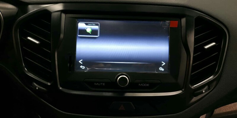

Som to nahodil. Dnes. Len tak zo. Srandy. Konecne to bude ukazovat gps rychlost aspon zistim ako presne ukazune rychlomer res tempomat.
Instalacka je bez map tie som. Si skopiroval, z priecinka co s nedavno postahoval.

Gaaspi, dnes som sa bavil s tou navigáciou(alternatívny vzhľad .238) a zistil som ako sa dá zmeniť to čo si chcel ty. Proste v nastaveniach máš položku ktorá je nastavená, že ti má dávať automaticky pohľad 3D na 2D, resp. 2D na 3D. No a keď túto položku zmeníš na "NONE", tak ti to už nebude automaticky dávať ako sa mu zachce. Čiže keď máš túto položku vypnutú a nastavíš si navigáciu, tak si ručne nastav pohľad aký ti vyhovuje(priblíženie a naklopenie) a ten ti už bude držať stále celú cestu. Ak to nebudeš vedieť nájsť tak napíš a napíšem ti presne kde to nájdeš, resp. dám aj foto. :D A ak chceš a obťažuje ťa to, tak sa dá vypnúť aj tie 3D budovy. Proste, keď sa s tým pohráš, tak je tam veľa zaujímavých nastavení...
