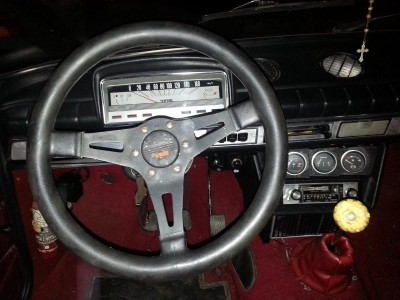

Sice foceno dnes za tmy, ale při výměně hlavy jsem vyměnil kormidlo. Když už to má ty koně navíc... :mrgreen:
Bylo darováno, proto bych chtěl poděkovat Koljovy z vrakování!

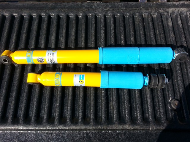

Včera jsem mohl seřezat přítulkyni, dneska dorazily Bilsteiny... :lol:

To jsem zvědavej na tvoje dojmy. :thumbleft:
Příspěvky: 5194
Re: Blue Hornet...
Vypadá to jako tlumiče na grilu :D

Takže ugrilováno do zlatova :wink: , tlumiče jsou na místě.
První dojmy? Mám se tady skutečně rozplynout? Mám tu napsat dvoustránkovou romantickou baladu Bilstein a pocit z jízdy? :D
Je to pecka!!! Sedí jako přikované, nenaklání se, absolutně bez šance, že by někde odskočilo! Zatím jsem jel jen kousek, takže moc testování nebylo, i tak jsem však mohl projet pár "najetých" zatáček a odezva je naprosto luxusní.
Vzniká mezi mnou a Hornetem jemná důvěra... :love4:
Jinak podle mě radikální posun (né že by nebyl) bude s pružinami, až se sníží, težiště půjde dolů a podle prvních pocitů si myslím, že na 100% unavené pružiny teď hrají druhé housle.
Jsem teď zkrátka 5-ti letý kluk, který dostal obží nákuaďák. :mrgreen:

Len aby si neskoncil ako ja. Do jedneho Zigula das Bilsteiny a druheho len tak zo zvyku hodis na strechu :-D
Ja by som to povedal tak, su traktorove tlmice(origo) potom plynokvapalinove tlmice akejkolvek znacky(cize pecka) a potom su Bilstein. Inak mam pocit, ze v celom Ladaklube ich mame snad len my dvaja, takze zbytok ladaklubu asi nema pocit, ze to je az taka pecka cena :weedman:
