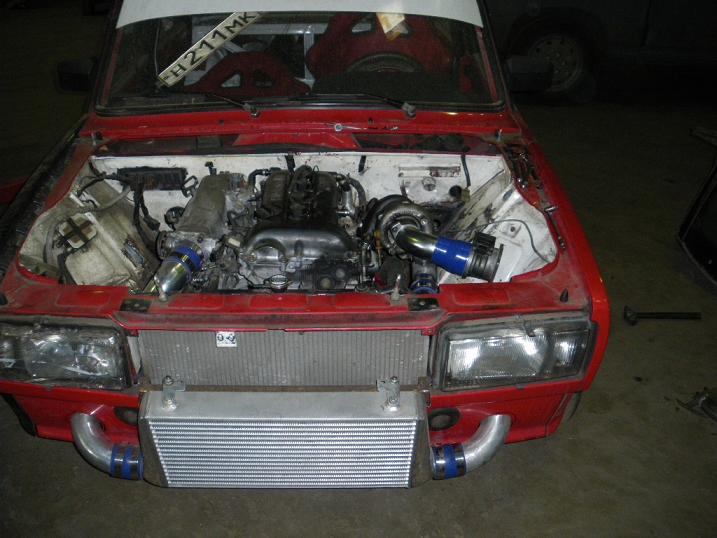

jen este se vratim k memu dotraz skrze motor...tady je fotka kdy je motor ulozen na origo naprave a ulozeni tlumicu....

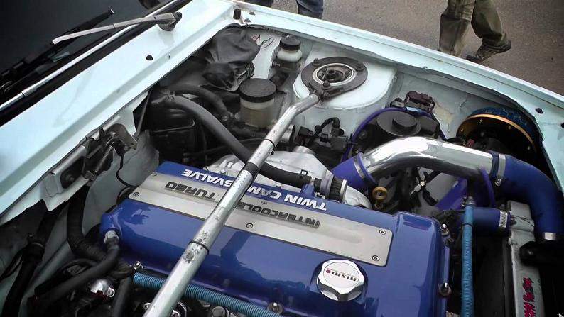

2103s píše:jen este se vratim k memu dotraz skrze motor...tady je fotka kdy je motor ulozen na origo naprave a ulozeni tlumicu....
Až na to, že tohle není SR20DET, ale obyčejný atmosfércký dvoulitr SR20DE. Turbo toho má kolem sebe trochu víc. Fotku s SR20DET o který jsem mluvil máš tady. Nápravnice jde použít sériová a vyrobit držáky motoru, to je to nejmenší. Ale použitím přední nápravy z Nissanu ten podvozek získá lepší jízdní vlastnosti. Ta zástavba jde pojmout různě, může z toho vzniknout celkem profesionální přestavba jako tahle nebo z toho může vzniknout nebezpečná sériová kraksna s 300 koňovým motorem.
Tady máš videa:
http://www.youtube.com/watch?v=MQfx3-wwIVc
http://www.youtube.com/watch?v=F1zfNk2Ka6o

ale ten jak ty rikas pouze atmosferickej motor je otoznej s motorem sr20det "poze pridane turbo" a zas tak moc toho kolem sebe nema...jinak ja vim ze pouzitim napravnice z nissanu to ziska dost ale dat na origo tvrdsi podvozek tak to musi byt slusna motokara....=) jinak v nasich koncinach se daji motory sehnat....ono kdyz clovek vi kam se obratit skrze japonsky auta tak to jde....=D

tu male foto a je tam i s turbem...=D a origo napravnice aj podbehy...=D

Nj, tak hodně štěstí se zástavbou 8)
Re: Motor fiat 16v
Tak tak, uverime, ked uvidime. Neber to osobne, ale uz tu bola velka hromada novacikov so silnymi recami a hromadou fotiek z netu, tak sa necuduj, ze sme skepticki. :-)
