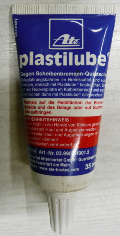

Tou vazelínou od ATE myslíš přesně kterou? Dělá se jich na brzdy více. Jedna je na brzdové pístky, kdy se dává pod prachovky brzd. Další pak třeba právě na vodící tyčky, plovoucí třmeny, třecí plochy destiček, apod...

ATE vazelínka z Autokelly. Nikde jsem nenašel její popisky ani fotky na netu ani na googlu. Je to taková miniaturní bílá plastová tubička se zůženým zakončením s červenými a modrými popisky. Vazelínka je průhledná. Snad jí vyfotím. Po nanesení klade velký odpor, asi jako kdyby to bylo opatlaný od medu.
Měla by být na písty, ale nesmí na prachovku, jak jsem psal.
Po pár kilometrech se vibrace a kopání objevilo z ničeho nic zase. Ujel jsem asi 120 km. Pak jsem to nevydržel a rozebral znovu. Vazelínka byla lehce obalená prachem z destiček (jako když hodíš lízátko na zem) a zjevně by bylo ke škodě, aby byla na tyčkách, protože vazelínka kladla opravdu dost velký odpor. Utřel jsem tyčky od vazelínky a ošetřil postaru konkorem naneseným na hadr. U destiček jsem pilníkem zarovnal podkladovou desku po křivém zešikmělém továrním střihu. Spodní a horní hranu podkladu destičky utřel zase hadrem s konkorem a totéž dosedací plochu ve třmenu. Na levé straně jsem destičky prohodil. Místo, kde nezabírala destička je na obložení pouze vidět, po přiložení rovné části šuplery se zdá obložení v rovině.

Pokud je to malá tuba ATE s "medovou" konzistencí, jedná se o vazelínu na kluzné plochy destiček - spoj destičky s brzdovým pístkem, destičky se třmenem, lze použít i na tyčky destiček - prach tomu nevadí.

Vazelínka na brzdy. Na gumičky se nejspíš nemá dostat kvuli tomu, že by gumičky přilnuly k válečku a neklouzaly po něm. Při větším opotřebení obložení by to tu gumičku možná i sundalo. Určitě je dobrá, o tom nepochybuju, hlavně na uložení válečků. Na tyčky jí už ale nedám.
