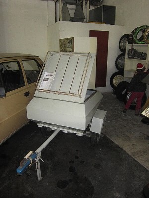

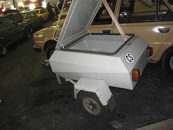

Roman píše:To je skoro taka sranda ako PAV 100, ale ten bol este mensi:
Teď je zrovna na aukru, ale stav tedy velmi zubožený: http://aukro.cz/vozik-pav-100-i5344220682.html

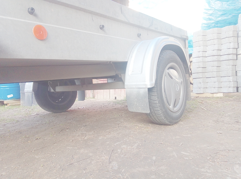

Za necelé 2 měsíce to bude 6 let, co jsem odvezl do Barka starý Sportjacht a na jeho místo nastoupil fungl nový Agados Handy 7.
Vozím na něm všechno, posečenou trávu na Milovech, zahradní techniku, písek a štěrk, stavební materiál ... občas v něm i přespím - když je to potřebnější než vzít Skif.

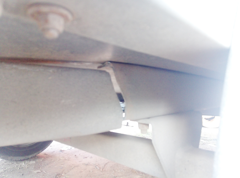

Za 2 měsíce mi končí technická. Tak jsem si říkal, že tam zajedu, navíc to mám z práce "přes ulici". V neděli jsem zapřáhl a tak nějak se mi ten vozík nezdál :scratch: .Včera jsem přivezl zatravňovací tvárnice, složil a kouknul jsem na to důkladněji :idea: .
Výsledek mě nepotěšil, viz foto. Už jsem se začal obávat, že i tento vozík podstoupí cestu do Barka, kde zůstane :cry: .Ale zachránil to telefonát do výrobního závodu, kde mě potěšili tím, že ty oje jsou dostupné jako běžný ND a jedna stojí cca 1.200 peněz. Takže sobotní odpoledne, pokud to PPL přiveze, strávím výměnou ojí. L.

Před nosností téhle konstrukce nápravy smekám . Unese a snese toho moc . Když se to ale hodně!!! s váhou přežene a kolo trefí větší hup dokáže se rameno v těch gumách otočit o 90° v té rouře a nikdo ho již nevrátí zpět . Bohužel vše dobré je i na něco špatné , jsou to jízdní vlastnosti prázdného nebo málo zatíženého vozíku - skáče a to velmi ! Páč nemá tlumiče "tlumí" u nenaloženého vozíku jen pneumatiky . Pak to zezadu vypadá že vozík je víc ve vzduchu než na zemi a do zatáček uskakuje .

No … :roll: ...tlumiče :scratch: Nemá tlumiče tak jak je známe :idea: , používá se torsní tlumení - to jsou právě ty gumy v ramenech. A ty jsou dimenzovány na větší zátěž, proto to "po prázdnu" vypadá tak jak to vypadá.

V pátek jsem si na chalupu přivezl ty náhradní oje. Ještě navečer jsem to rozebral. Udělal jsem dobře, že jsem koupil obě dvě :idea: . I té pravé chybělo ke zlomení/střihu asi 5 cm :cry: . V sobotu dopoledne jsem to doskládal, zapojil elektriku a můžu směle na STK :D . L.
