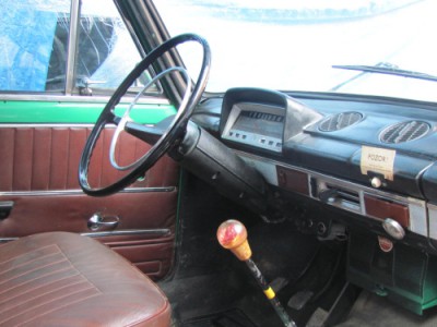

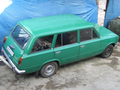

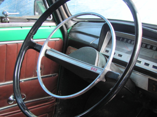

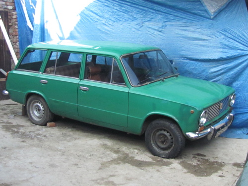

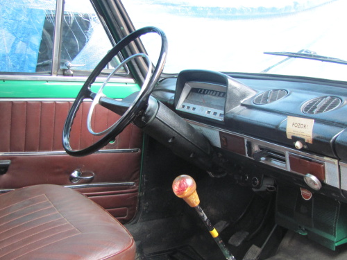

Aby mě to tu neumřelo ,tak opět přidám několik novinek.Dnes počasí dovolilo se Vazidlu chvíli věnovat.Rozebral jsem karburátor a nastalo zděšení :shock: .Hladina byla úplně na maximu.Nastavili jsme plovák,vyčistili filtr a seřidil se volnoběh.Motor má klidnej chod a je radost si jej poslechnout :) .Další úpravy a opravy proběhly v interieru.Osadil jsem chromovaný věnec na volant.Konečně se podařilo zapojit původní kolébkové přepínače a díky Marťasově metodě jsou už opravené i budíky :wink: .
Máloem bych zapoměl na výfuk :lol: .Původne jsem si myslel ,že je děravej ,ale ukázalo se ,že hluk má na svědomí málo dotažená první část k potrubí :lol:
Foto přidám do alba :D
Snad se podaří odkoupit dárce orgánů pro tento vůz ,tak mě držte palce :wink:
Hned to vypadá lépe
Hned to vypadá lépe
