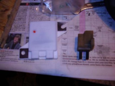

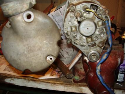

dnes jsem sundal altik ze vymenim uhliky,zaroven jsem koupil rele dobijeni (to bile) viz foto ale je velky a nevim kam patri pze v altiku je nejaky mensi u uhliku nemylim li se.

MartasBrno
Příspěvky: 4442
Příspěvek od MartasBrno »
To je v pořádku, v tomto altíku jsou opravdu jen uhlíky a regulátor někde v motorovém prostoru. Neznám Nivu, takže nevím kde. Vypadá to jako škatule, je to škatule - zkrátka hledej černou nebo šedou plechovou škatuli o rozměrech cca 5x8x6cm na plechovém hajzlíku, přišroubovaný to je dvěma matkama se stejnoou roztečí jako ta placka co jsi koupil. Jdou do toho dva kábly, mají různě tlustý koncovky, takže nejdou (bez použití násilí) zaměnit. Důležitý je očistit štefty a dát pod matky pérový podložky aby měl regulátor kvalitní kostru - jinak nebude spolehlivej.
P.S. Předpokládám, že je to bastl a že tam původně byl novější altík s vestavěným regulátorem, vzhledem k tomu axtecu. Na věci by to ale nic změnit nemělo.

Příspěvky: 10683
MartasBrno píše:hledej černou nebo šedou plechovou škatuli
a je na ní (tedy na její horní ploše) napsáno PP 380 . Stačí vyměnit - původní kabely s koncovkama do toho přesně pasují. L.

diky vsem,takze Relé alternátoru s uhlíky v mem altiku nemam,viz.foto:

takze krabicku pp 380 jsem nasel cisla kontaktu souhlasej ale uvnitr je takova navinuta civka a nove rele se tam nevejde takze to budu muset trosku predelat.

Roman
Příspěvky: 1285
Bydliště: Kralův Dvůr
Příspěvek od Roman »
Prosm ta krabicku s oznacenim P 380 hod do kopriv a namiesto nej tam nasroubuj to co si kupil!
Roman
Luděk Ondrůch
Příspěvky: 1548
Příspěvek od Luděk Ondrůch »
mergl píše:takze krabicku pp 380 jsem nasel cisla kontaktu souhlasej ale uvnitr je takova navinuta civka a nove rele se tam nevejde takze to budu muset trosku predelat.
Co chceš předělávat? PP 380 odpojíš, odšroubuješ z podběhu, místo něho na podběh přišroubuješ tu bílou krabici cos koupil a zapojíš do ní ty dva dráty cos odpojil z PP 380ky.
