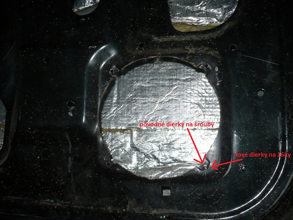

ja mam 165 a nebola to ziadna zasadna uprava :wink:

pre obraznost hodim foto mojich starych dveri(co som menil za nove lebo boli tuknute). Fakt to bolo len asi 1cm treba zvacsit, ja som to robil priamociarkou. Ani som sa neobtazoval to osetrovat, aj tak na tom hnije spodok dveri :lol:
Vytlmenie na foto je nobasil LSP.

Dík,za foto.
