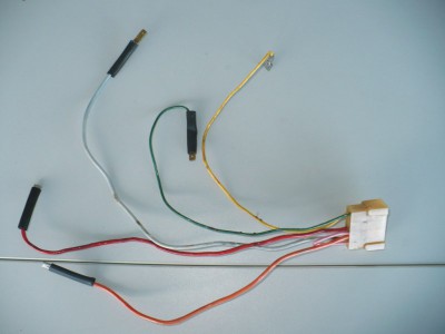

Pro tyto případy je vhodné mít připravenou startovací kabeláž - dráty s fastony. Je potřeba 5 vodičů!
dva na zapalování, třetí na start, dalšími dvěma se imituje přítomnost klíčku ve skřínce. Klíček musí být vsunut a zapnutý do polohy 1, kvůli zamčení volantu. Aktivace imobililizéru obvyklým způsobem.
Poslední dva kabely nejsou potřebné, slouží k osvětlení spínačky.

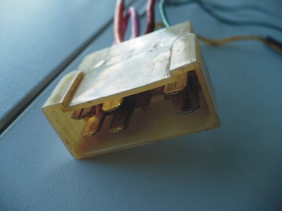

Startovací sada
Příspěvek od tavri »
Pro útrapy se spínací skříňkou jsem si zhotovil startovací kabeláž. Barevné provedení vodičů zhruba odpovídá tomu co je u orig. skříňky.
Spojením šedého a oranžového kabelu se sepne zapalování, přiložením červeného dojde ke startu vozidla. Také je nutné spojit žlutý se zeleným, který detekuje přítomnost klíčku v zapalování. Chybějíčí fastony jsou pro osvětlení skříňky.
Takto je možné startovat ihned při nenadálém selhání spínací skříňky po rozebrání plastového deklu s 5 šrouby (vruty).
