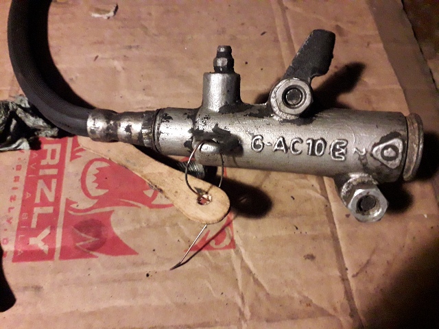

Takovy spojkovy valec jsem kdesi vyhrabal, je kompatibilni s nivou, ale je v hliniku a netusim z ceho je. Nejspis jej vyzkousim, ale z ceho to je, je otazka. Ladacky mam jenom v zeleze.

Snad Žuk, co jsem jeste vyhledal. No uz je na aute, snad cosi vydrzi, byť má něco najeto. Ty zelezne trochu umi vyreznout.. a tenhne je trochu jinak usazeny, proti origu, ale namontovat sel.

Jestli se nepletu, tak jsem loni pracovní spojkový válec v hliníku kupoval do zásoby. Byl to tuším nějaký italský výrobce.

To zni dobre, klidne bych o tom valci zjistil vice. Ony se uvnitř taky umi docela lišit. Tento ma vodici valecek s tesnicim krouzkem, jak hlavni brzdovy valec, nektere jsou vevnitř zjednodusene a kdyz to jeste narezne, tak je vystarano na nahradu.
