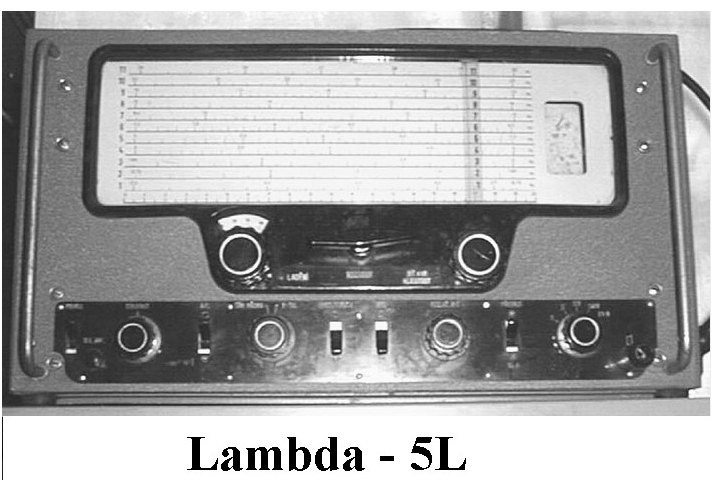

Ještě pro fandy českých výrobků - Tesla Pardubice někdy v 50tých letech vyráběla komunikační přijimač Lambda 4 a 5, který mohl Satelitu konkurovat co do rozsahu , citlivosti (jen asi do 20 MHz) , zapojení obvodů a komfortu obsluhy. Ostatní parametry - např váha 32 kg, spotřeba 95 W rozměry cca 60 x 40 x 50 cm ,osazení elektronkami 4ka klíčovými řady E21/22 5ka miniaturní řadou 6x3y - jsou již někde jinde.

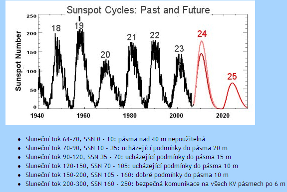

K příspěvku z 24.11 o 11letém cyklu šíření radiových vln .Čím vyšší index Sunspot, tím větší rušení pásma CB (11 m) a naopak.
