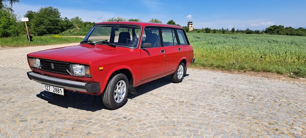

Jen hlasim, ze mame prezuto, rez nas jeste nesezrala a letos ani pri brzdovem testu nerupla zadna troubel :-)

Letos sem s prezouvanim cekal, neb jsem chtel dat jina kola, ale lakyru zmohla choroba, tak sem nahodil starsi variantu.
Kazdopadne svete div se, furt to jezdi :-)

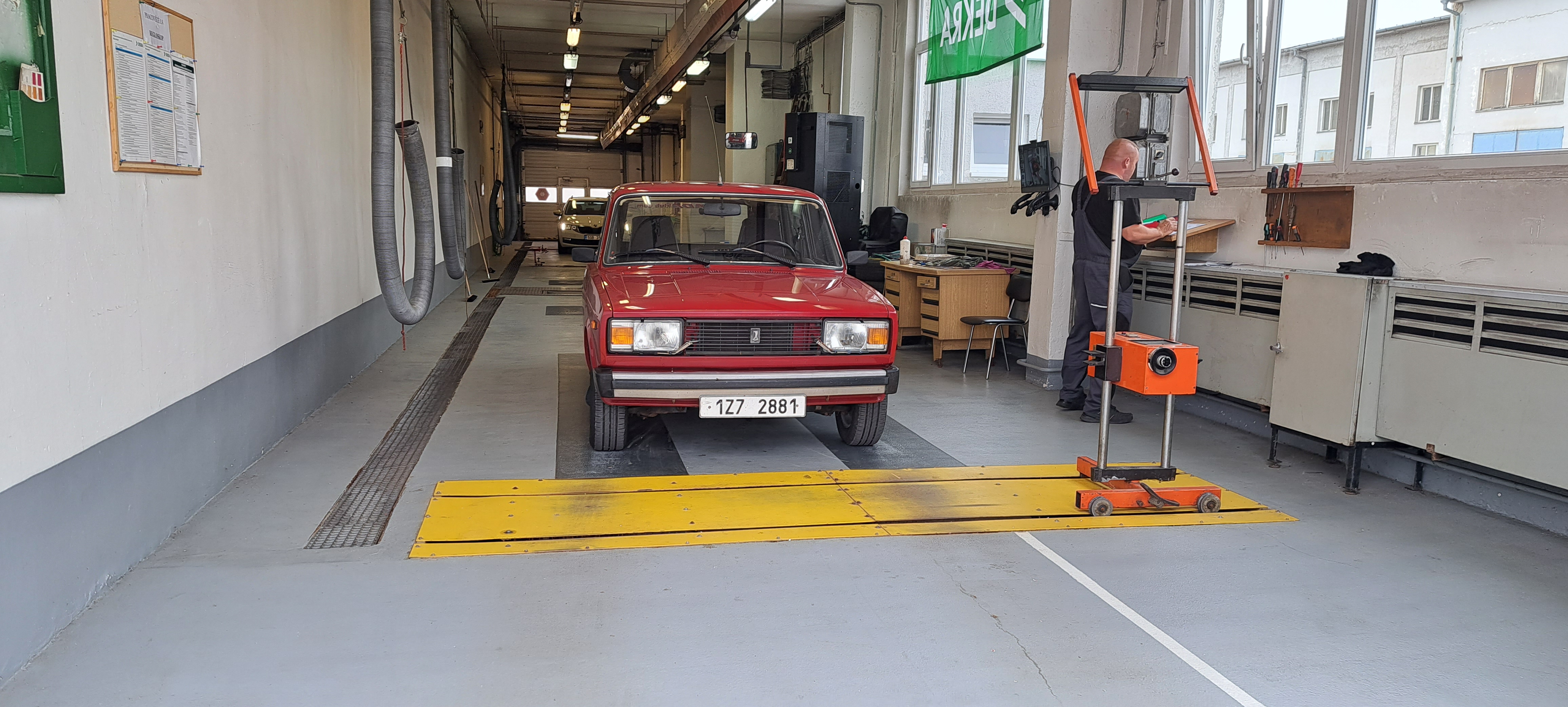

To zas byla dnes ostuda. Dojedu s vazem a druhym autem na stk a vysledek je, ze vaz nesmi na silnici a druhe auto ma podminku.
Druhemu autu jen na zadni naprave zmizel vzorek, ale chudaku vazu nesvitily brzdovky.
Toz to doma hned resim. Na vystupu z pojistkovky ke svetlum je 12V, svetla nesviti. Primo na konektorech svetel je 12V, svetla nesviti. Zmerim proud a ten jen uplne minimalni. Dam 12V na kabel ke svetlum a hle, sviti. Dam 12V na kabel k cidlu, svetla sviti.
Stuju cesky navod, na ktere pojistce jsou brzdovky (pojistky vypadaji vsechny ok). Cesky manual toto neuvadi. Najdu schema pojistkovky, ze je to pojistka 11 (osvetleni interieru a dle ceskeho navodu z roku 86 jeste "koncova svetla"). Pokroutim pojistkou, svetla sviti.
No nic, tak slozit, prostriknout kontoxem a hura na stk. VAZ tu s nami muze byt do roku 2026 :-)

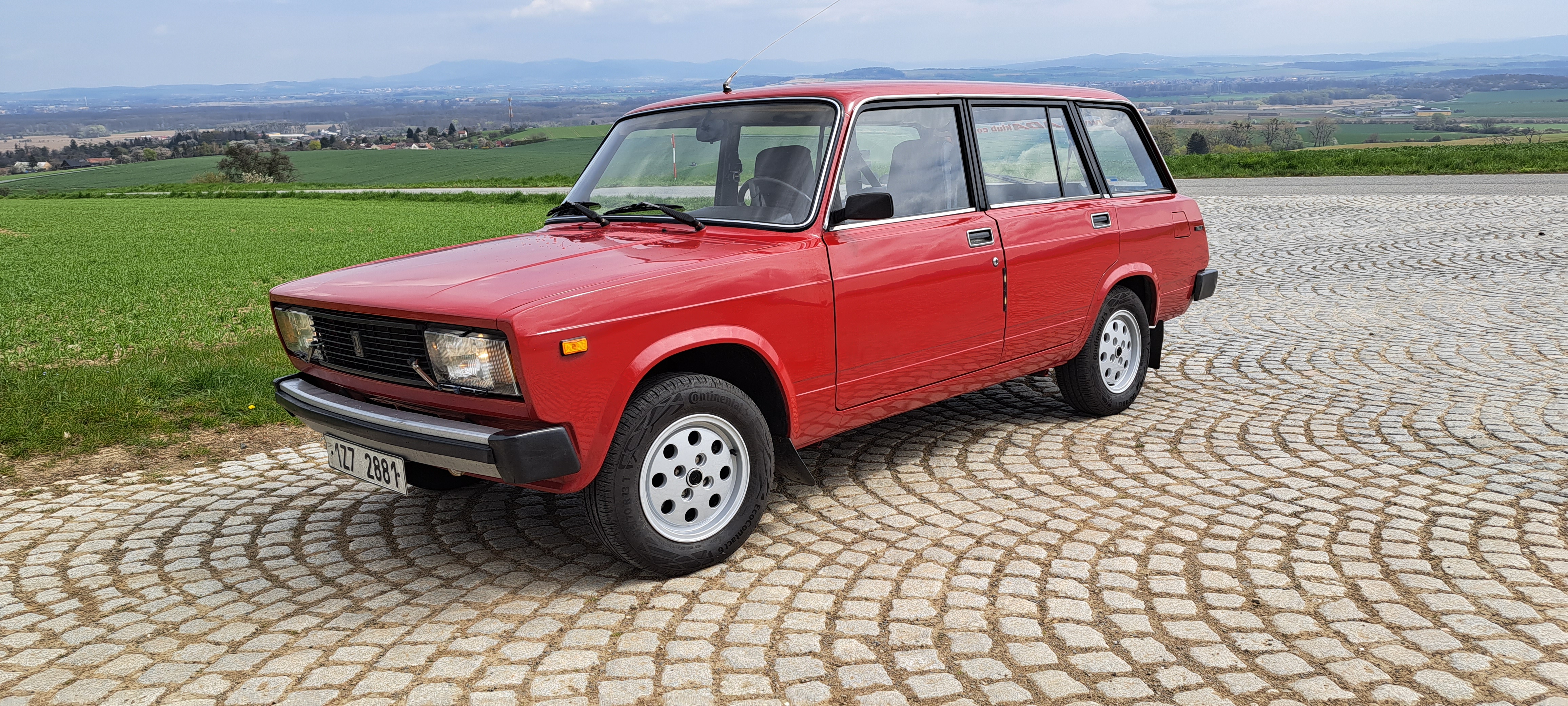

Tak nam jaro dorazilo do kraje. Po mensich zadrhelech zavazi o brzdic a vymene zavazi za placatejsi, sem vitezoslavne prezul. Testovaci jizda dopadla dobre, tak snad nam optimizmus vydrzi celou sezonu ;-)

Ty ji teda dopřáváš - Continentaly. Škoda, že tam nejsou prahové lišty, pak by ta 04 byla ještě hezčí.
