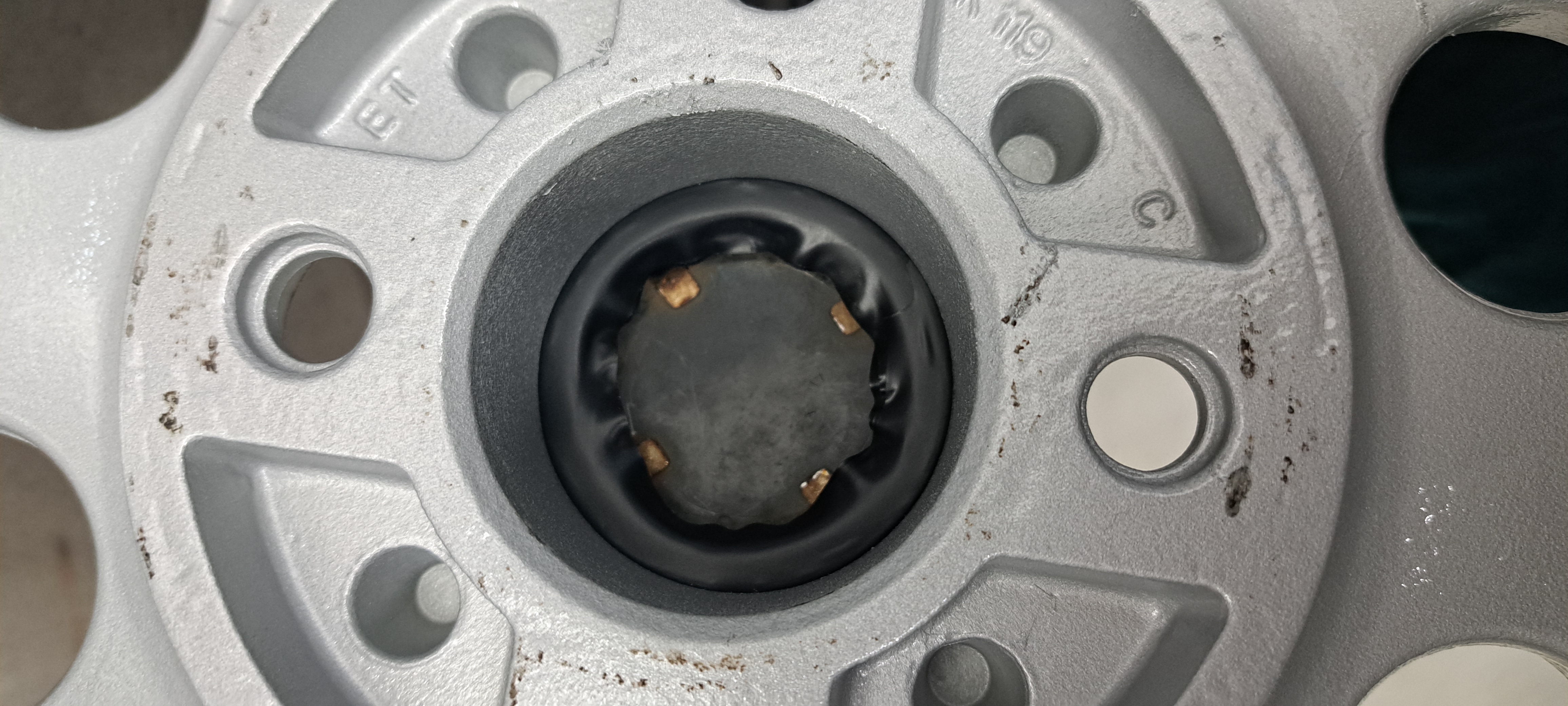

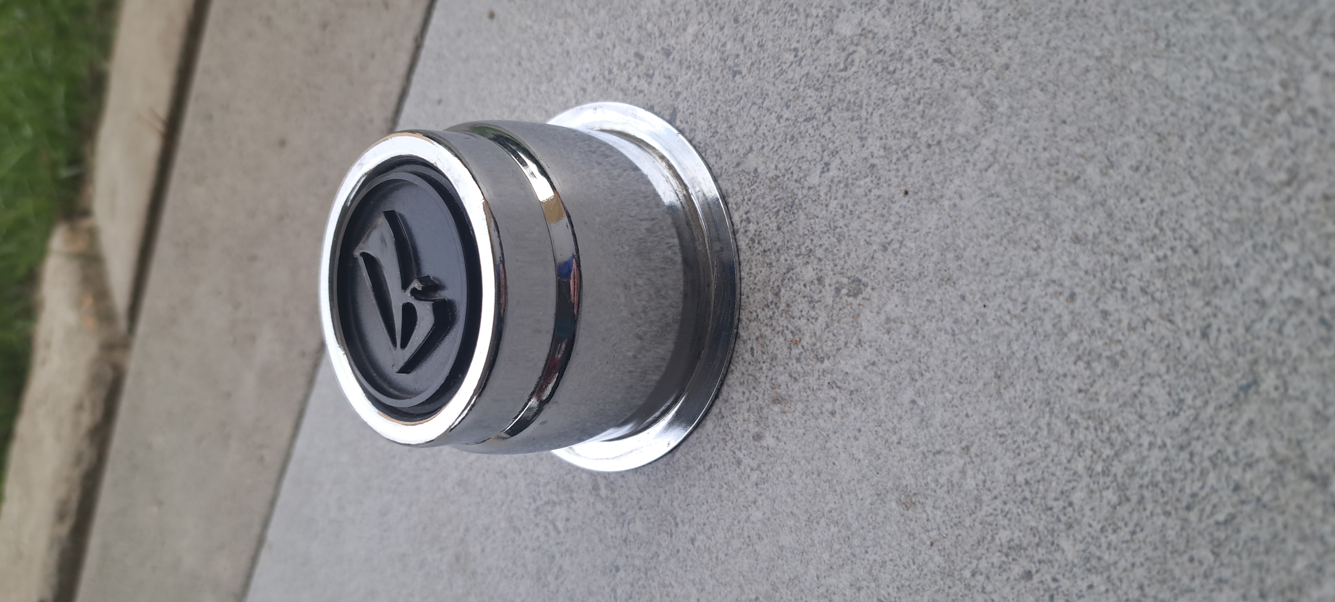

Tak nam jaro dorazilo do kraje. Po mensich zadrhelech zavazi o brzdic a vymene zavazi za placatejsi, sem vitezoslavne prezul. Testovaci jizda dopadla dobre, tak snad nam optimizmus vydrzi celou sezonu

Re: 2104
Ty ji teda dopřáváš - Continentaly. Škoda, že tam nejsou prahové lišty, pak by ta 04 byla ještě hezčí.
Re: 2104
Tak divli se i v pneuservise, ale kdyz sem na otazky "Jak s tim jezdite?" odpovedel "Jako das!", tak zakouleli ocima a odkyvali mi je
