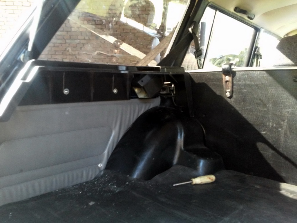

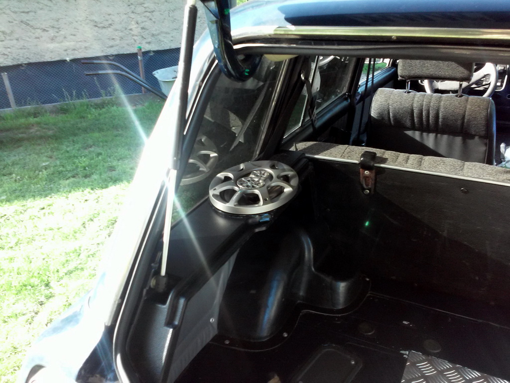

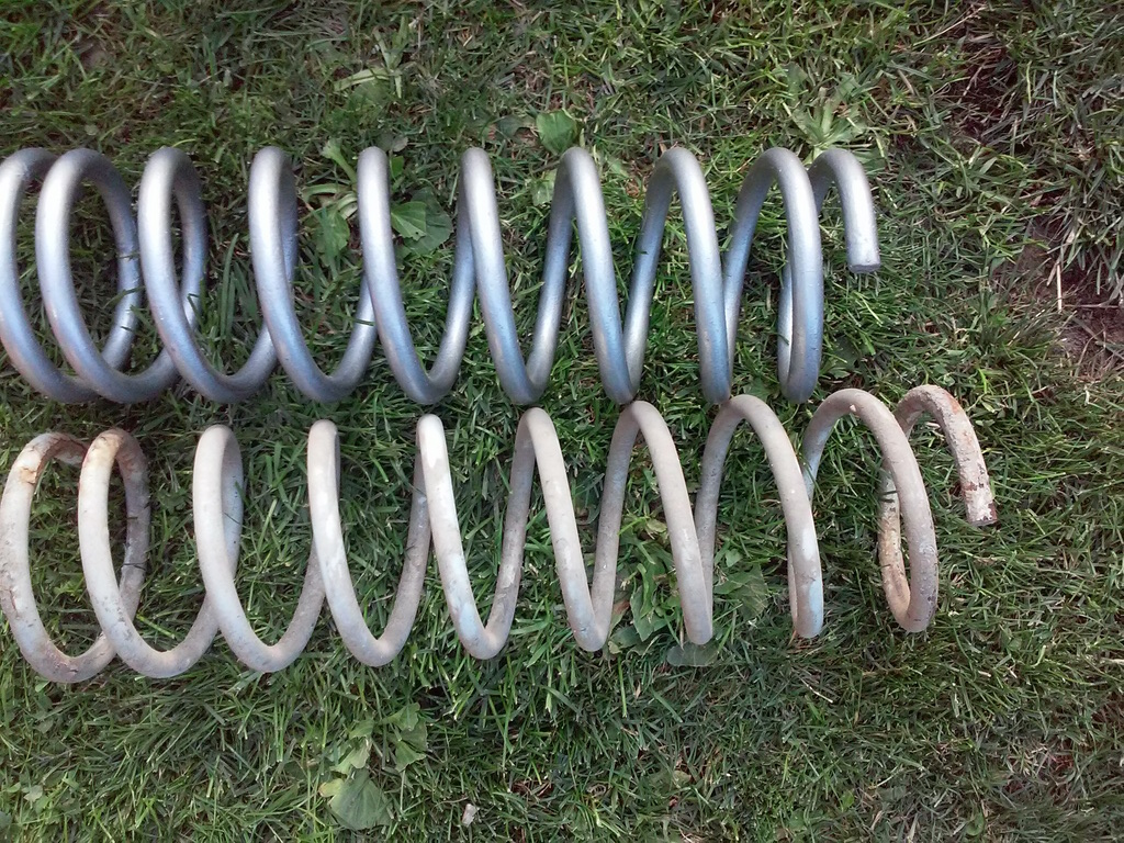

Kombik II postupne dostava vylepsenia z Itky a pribudaju aj nove. Dnes osadeny zadnymi pruzinamy od firmy Iron Man pre Nivu - vybrate zo Chevy kde mi to nevyhovovalo, uvidime tu, ta dostane na vymenu kombikove. Tieto maju 14,2mm(kombikove 12,5?) priemer drotu, stejny pocet zavitov ako kombikove a celkovu dlzku 43cm. Vyska ostala seriova, takze foto na aute som ani nerobil.

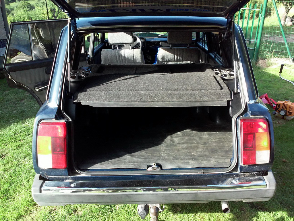

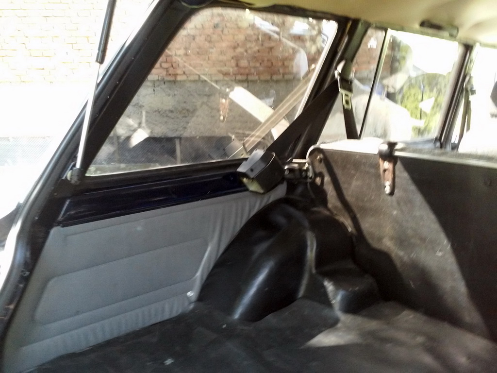

Kedze som v tejto verzii nemal plato kufra, musel som ho dorobit, fotky povedia vsetko. Este musim zohnat novu tu zadnu gumu na plato, na tak peknom aute mi bije do oci ten obkusany roh :lol:
