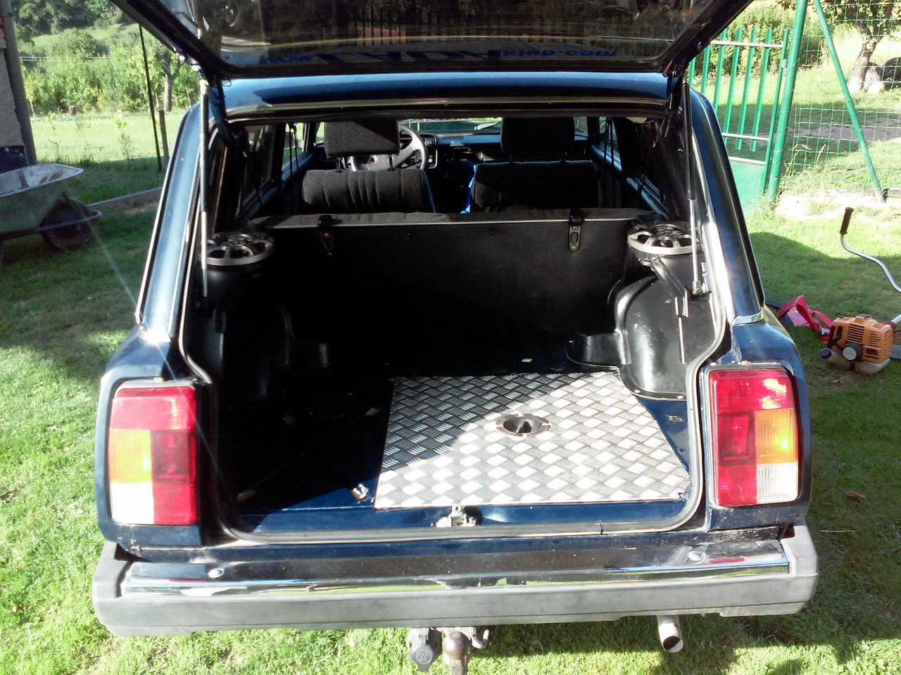

Kombik II postupne dostava vylepsenia z Itky a pribudaju aj nove. Dnes osadeny zadnymi pruzinamy od firmy Iron Man pre Nivu - vybrate zo Chevy kde mi to nevyhovovalo, uvidime tu, ta dostane na vymenu kombikove. Tieto maju 14,2mm(kombikove 12,5?) priemer drotu, stejny pocet zavitov ako kombikove a celkovu dlzku 43cm. Vyska ostala seriova, takze foto na aute som ani nerobil.

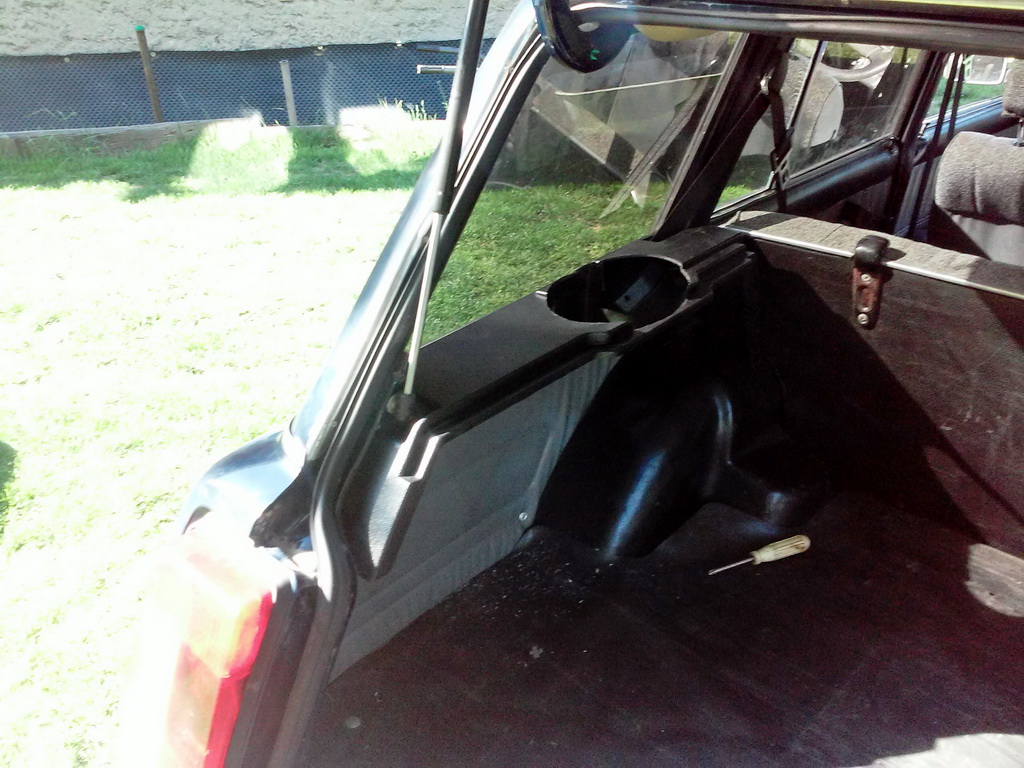

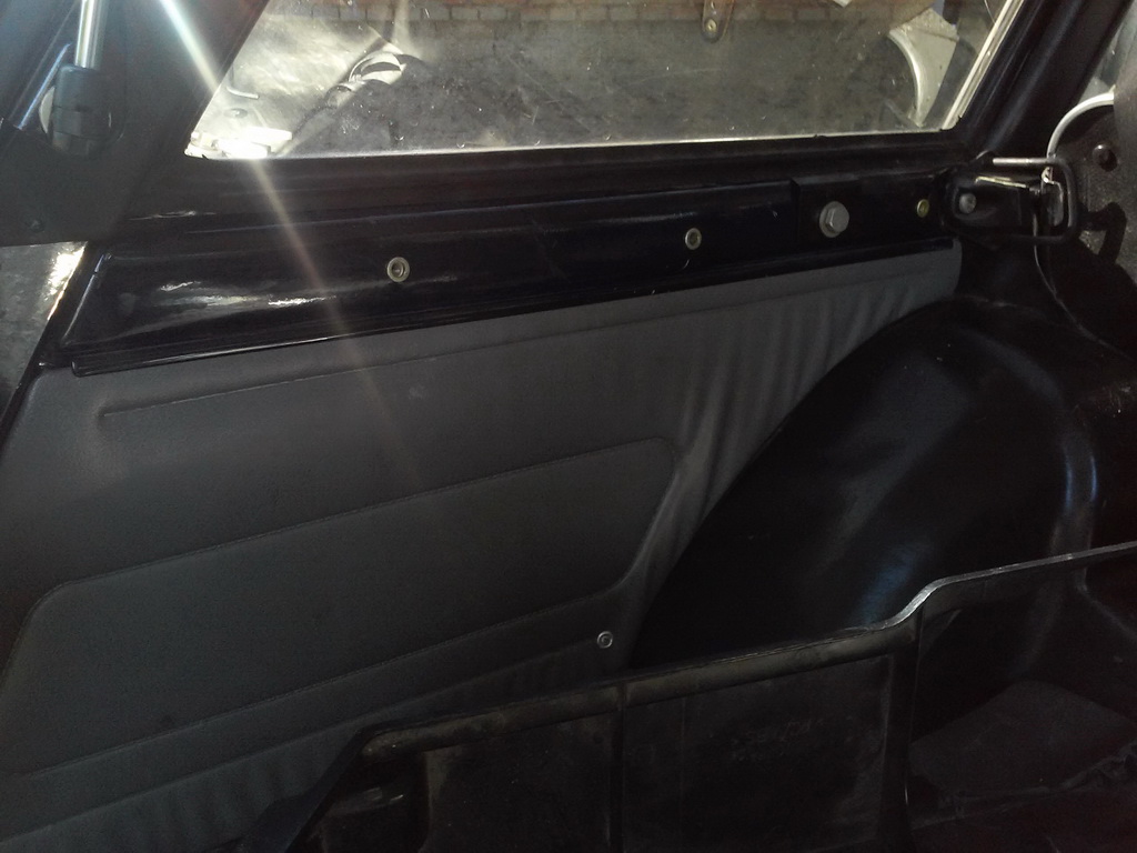

Kedze som v tejto verzii nemal plato kufra, musel som ho dorobit, fotky povedia vsetko. Este musim zohnat novu tu zadnu gumu na plato, na tak peknom aute mi bije do oci ten obkusany roh

to bdue zase lietadlo. zovnajšok aj interier nechávaš sériový nech to mätie?
Re: Majov kombál II - Legenda pokračuje
Jasné, 15ky kolesá tam už sú, vpredu nebudú v smerovkách oranžové krytky a bočné budú číre tiež. Nárazníky 2107(maska tentokrát zostane 05ková), časom zmením ešte akurát bočne späťáky(ale nie za také ako som mal) a to je všetko na exteriéri, kto nie je blázon do Lady ani nezbadá, že je niečou inak. Je dosť možné, že aj lak ostáva...
Čo sa tyká interiéru, tak bude opäť 07mickovy... čierne sedačky, čierne plstene tapecy, ak vydá možno budem sám čalúniť
Ale nejdem sa naháňať, budúci týždeň sa akurát pustím do toho najdôležitejšieho -výmeny predných blatníkov, o mesiac ma čaká stk a už tam chcem ísť jednofarebný
