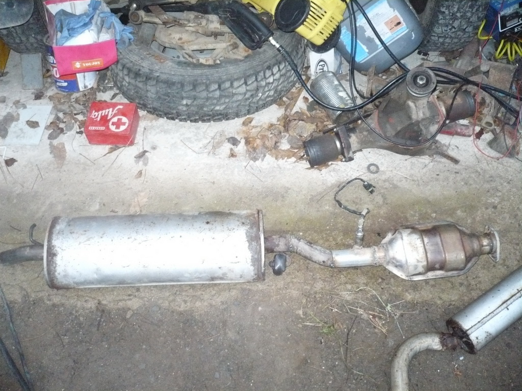

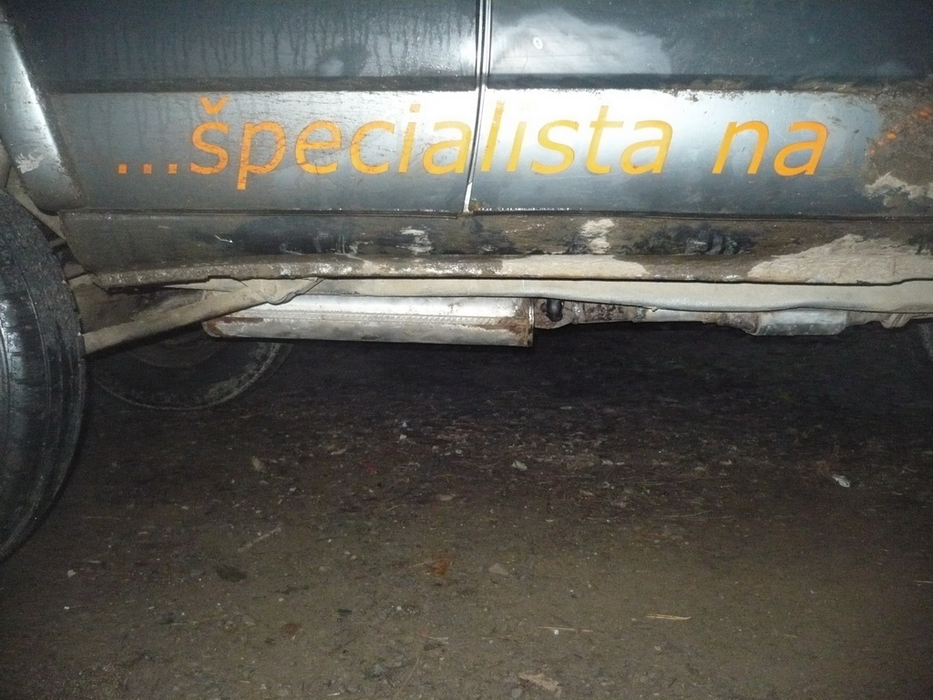

Dnes som sa pustil do prerabky vyfuku, kvoli tomu, ze chcem dat nadrz pod auto. Moc komponentov som na to doma nemal, ale do jari to takto bude ok. Kat je uni, s nim som auto kupil a tlmic je povodny z Priory. Spojene je to kuskom trubky z BMW :lol: Na jar kupim na UA nove diely a spravim to lepsie.
pred zvarenim....
pred zvarenim....
predna cast tlmica trochu visi vdaka vytahanemu silentbloku
