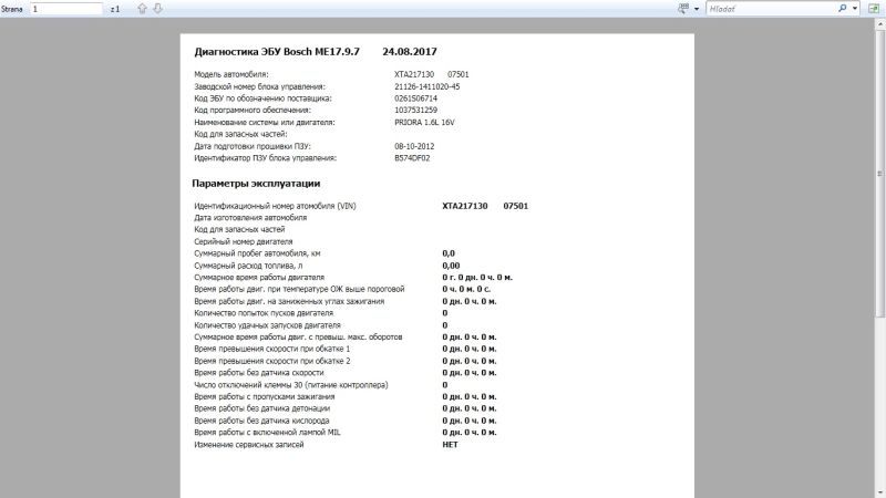

Podarilo sa mi nastavit RJ elektropaketu tak, ze ak mam za jazdy zamknute dvere, tak po vypnuti zapalovania sa vsetky odomknu. Vecer, resp. zajtra budem skumat dalsie funkcie ;)
Příspěvky: 11724
Dnes som toho nastavil viac. Podarilo sa mi aktivovat funkciu, ktora po odomknuti dialkovym ovladanim odomkne dvere, a ked do niekolkych sekund nezaregistruje otvorenie niektorych z dvier, dvere automaticky zamkne naspat. Pritom do otvorenia dveri ostava blikat kontrolka imobilizera.
Okrem toho sa da alarm celkom vypnut a funguje iba central na DO, potom sa da iba vypnut sirena, alebo sa da jej ton nastavit na nepretrzity. Zaujimave funkcie.
Dalej sa mi podarilo vlozit do RJ motora VIN cislo a aktivoval som registrator, teda tzv. ciernu skrinku. Ked som kupoval Prioru, tak predajca hromzil, ze to slubovali este od M.7.9.7+. Oni to aj spravili, ale nas predajca to asi nevedel aktivovat. Bohuzial.
Příspěvky: 6296
jakou používáš diagnostiku?
Drahú :weedman:
Příspěvky: 11724
Ano, pre ladistov moc drahu :mrgreen: A pre nadsencov inych znaciek lacnu :D Je to OpenDiag.

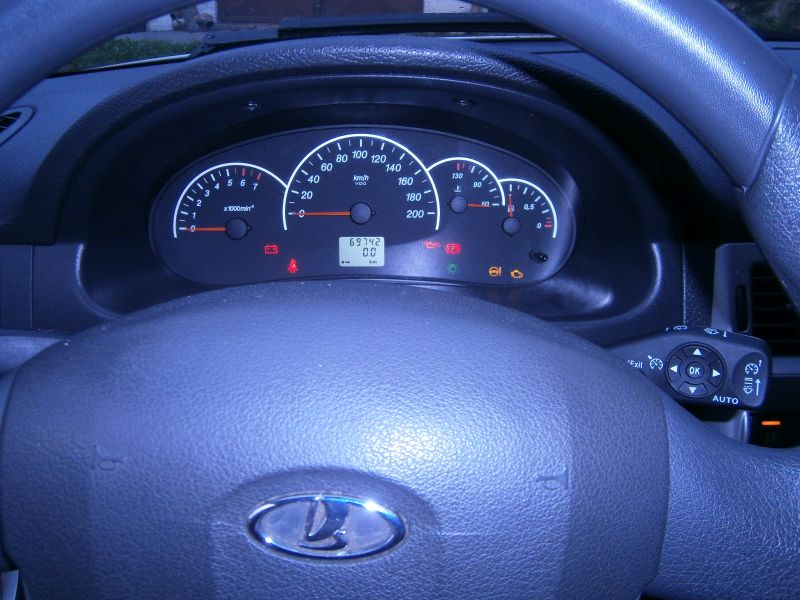

Příspěvky: 11724
A skoro je to tam...
Příspěvky: 7426
Já nemám ani polovinu a mám ji dýl :mrgreen:
Příspěvky: 11724
Kilometre nebol dovod, pre ktory som sem daval tu fotku :mrgreen:

Cory píše:Kilometre nebol dovod, pre ktory som sem daval tu fotku :mrgreen:
Tempomat?
Příspěvky: 11724
Presnejsie, zatial len cast tempomatu :)
