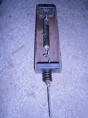

Kto uhádne, čo som si vyrobil?

Nějaký tlumič rázů ?

Ne ne

Váhu neboli mincíř
Ale je to ňáký divný

Som zvedavy, kto prvý na to príde

Cory rád měří charakteristiku ventilových pružin Lada,protože rád montuje nestandartní vačkové hřídele?

Souhlasím. Je to váha předělaná na měření pružin ventilů.Mikeš píše:Cory rád měří charakteristiku ventilových pružin Lada,protože rád montuje nestandartní vačkové hřídele?

Ano, ale oplati sa merat aj origo zostavu

Hned jak jsem to uviděl, bylo jasno
. Hezky udělané, že bych to sprostě okopíroval?
