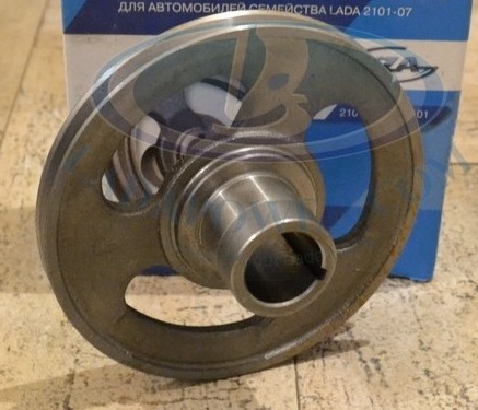

Pořídil jsem jinou 1,7 z Nivy a po volných chvílích se bavím přeskládáváním věcí ze starého motoru do "nového". Před usazením řemenice klikové hřídele jsem si všiml drobných rýh po obvodu řemenice. A to zhruba v místě styku s guferem. Z obavy před průsakem oleje jsem se jal vytrhnout řemenici z jiného volně loženého motoru, avšak zjistil jsem, že řemenice na všech motorech jsou jiné, než ta moje. Na motoru jsem měl řemenici typ 2 (viz foto) a na všech ostatních je typ 1. Obě varianty jsou přitom označeny stejným číslem 2101-1005060. Řemenice z SPI je potom úplně jiná (čidlo kliky).
Rád bych namontoval opět typ 2 -
1) líbí se mi víc :lol:
2) bude teoreticky lehčí a vypadá precizněji opracovaná a možná i lépe vyvážená.
Ale mám dilema, minus je to, že z toho možná poteče olej a zdánlivé plusy jsem vypsal. Teď babo raď :D
Řemenice 1
Řemenice 1
Řemenice 2
Řemenice 2

Pozri sa, v akom stave mas dekel ventilov. Ak je vpredu prehnuty, olej spod neho potecie na remenicu, ktora ho rozfrka vsade a presak cez gufero bude nepodstatny :D
Re: Vládik - Martinova 2101
Dobrý postřeh, na to se podívám :D

Já jsem tu z těma ,,průduchama,, měl na 1300 řemen. Jinak jsem všude viděl a měl tu první...
Jinak bych to ale viděl na libovolnou volbu každého soudruha.

robjan píše:Já jsem tu z těma ,,průduchama,, měl na 1300 řemen. Jinak jsem všude viděl a měl tu první...
Já také znám jen tu první.

Plná by měla být jistota, modernější typ představuje menší hmotu na roztáčení, nižší spotřebu paliva a rychlejší přestup do otáček. Dej si, co chceš. Osobně volím děrovanou.
Příspěvky: 11124
Ja mel na vsech svych krabicich tu druhou. Takovej hnus co je na prvni fotce jsem v zivote nevidel a rozhodne bych ho na aute mit nechtel :mrgreen: .
