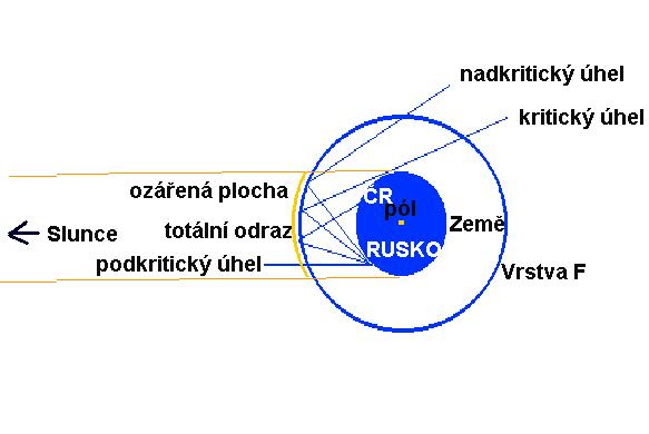

Pro snadnější vysvětlení posílám přibližný obrázek pro kmitočet 30 MHz. Při podkritickém úhlu procházi signál do ionosféry, kde mizí, při nadkritickém úhlu jde odražený signál mimo zeměkouli. To vysvětluje i to, že neslyšíme stanice např. ze Slovenska, přestože přijímáme stanice mnohem vzdálenější. Pro jiné kmitočty platí jiné úhly. Např v pásmu 3,5 MHz to vypadá tak, že signál po mnohonásobném odrazu "oběhne zeměkouli" a tak uslyšíme po cca 1 - 3 sec.vlastní signál - někdy i vícenásobně.
Toto vše platí pro t.zv. prostorovou vlnu. Přízemní vlnou se dovoláme cca 10-100, vyjímečně i několik set km (podle podmínek) , kdy tuto vlnu zastíní terénní překážky nebo zakřivení Země. Ještě omezeně dochází k t.zv. ohybu přízemní vlny (opět je to dáno frekvencí). Čím vyšší frekvence,tím více se podobá šíření radiových vln vlastnostem světla . Např internet po WiFi (2,4 a 5 GHz) již vyžaduje přímou viditelnost přijímací a vysílací anteny.
Uf. snad už je to všechno !
