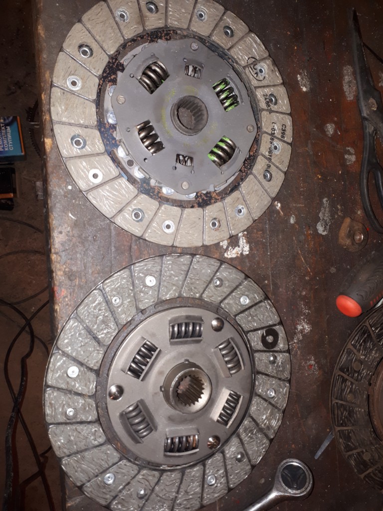

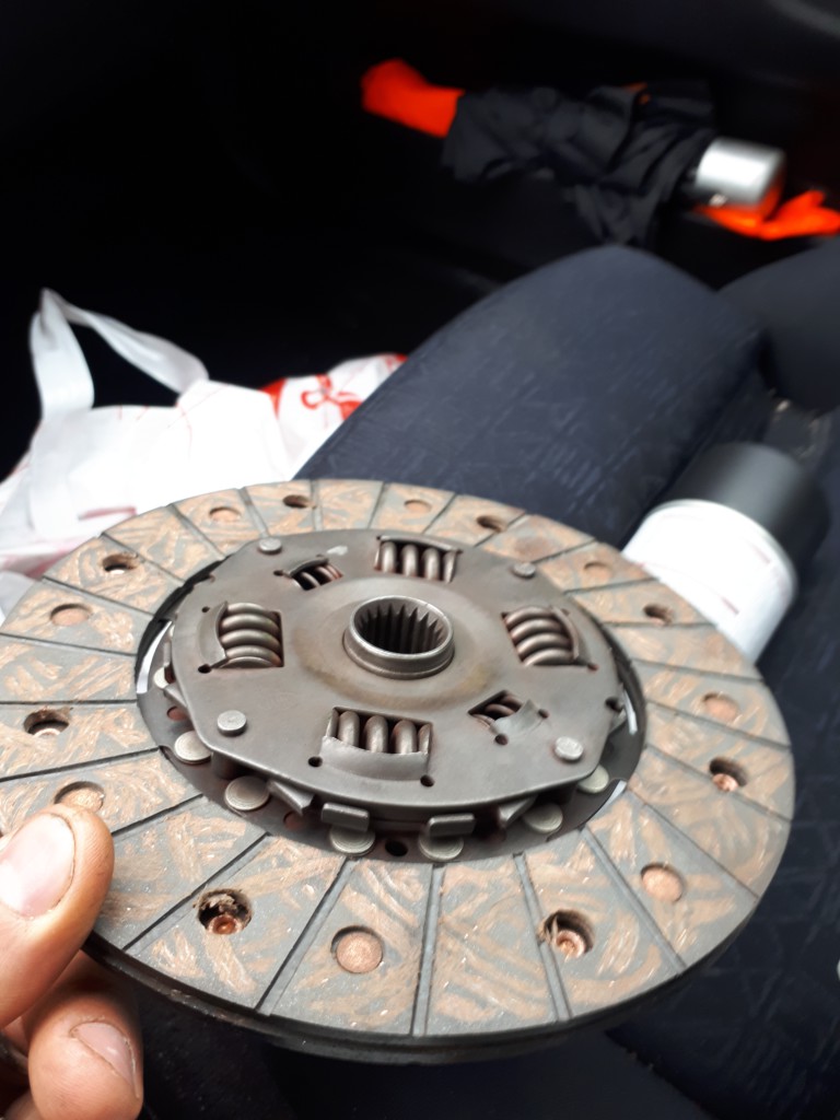

Pre velky uspech som si este raz cvicne zhodil prevodovku(dolu som ju mal za 65minut). Takze poznatok pre zacinajucich tunerov
Lamela 2106 a pritlacny tanier 2170 si nerozumeju. Nesla stlacit spojka natolko aby vypinala. Vytlacne pruziny sa v polovici drahy pedala opreli o stred(tisichran) lamely a koniec.
Takze som este musel pretuningovat povodnu lamelu a nahradit originalne oblozenie(200x138x3.2) sirsim(200x130x3.2), cize stejnym ako u 2106, navyse z nejakeho vesmirneho materialu(keramicke castice)...
