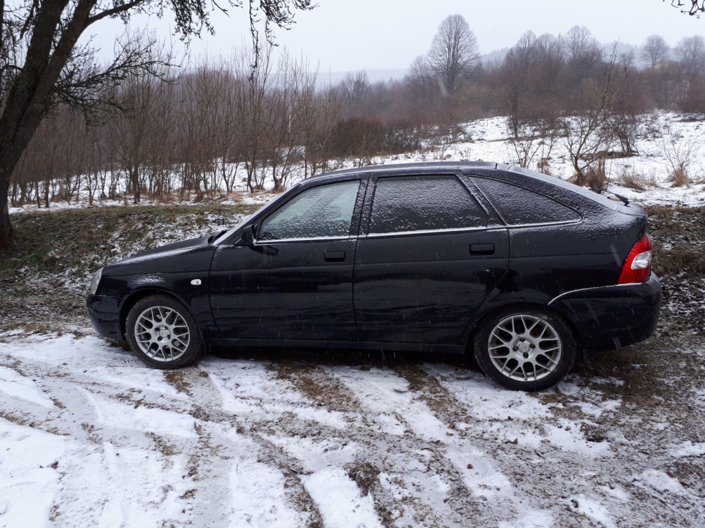

Áno, už vrčí, bol som na návšteve.
Re: Majova 2172
Nie len ze to vrci, uz sa to aj hybe :lol:
Pre velky uspech som si este raz cvicne zhodil prevodovku(dolu som ju mal za 65minut). Takze poznatok pre zacinajucich tunerov :mrgreen:
Lamela 2106 a pritlacny tanier 2170 si nerozumeju. Nesla stlacit spojka natolko aby vypinala. Vytlacne pruziny sa v polovici drahy pedala opreli o stred(tisichran) lamely a koniec.

Dnes som absolvoval geometriu, konecne mam auto, kde ide nastavit vsetko do zelenych cisiel(aj ked to trvalo 80minut). Cestou spat som testoval pruznost motora na 5tke aj na 6tke aby som to vedel porovnat o kolko sa to zlepsi ked sa to zabehne. Neuveritelne je, ze som asi prvykrat v zivote predbiehal s Priorou na zaradenej 5tke a nemal smrt v ociach :lol:
Aktualne najazdene 80km :-)

Nie som si istý, či sa to tu spomínalo, tak snáď ma neukameňujete, ak sa (len pre poriadok:o) spýtam - to navýšenie objemu sa dosiahlo predĺžením zdvihu, že?
Páčilo sa mi, že si si dal i novú hlavicu na radiacu páku s aktuálnou schémou, aby si nezabudol, že tam máš i tú šestku :D
Tak nech to jazdí :wink:
Re: Majova 2172
Vrtanie je zvacsene z 82.0 na 83.0(dalo sa spravit aj 84.0, ale netreba prehanat) a zdvih je zvacseny zo 75.6 na 84.0mm. Takze objem je 1818ccm :-)
S tou 6tkou je to zatial nezvyk, pri predbiehani podradovat do 5tky :-D Ale som rad, ze som tam dal ten kratky prevod(4.13). Pri pohynani do kopca to ma stale rovnake prejavy ako predtym- trasie sa cele auto ked ide spojka do zaberu. Po pohnuti to vsak zmizne, nie ako predtym. Uvidime ci to zabehom zmizne uplne...
A hlavicu som dal aby som mohol frajerit :mrgreen:

Tak dnes som bol na STK, cele je to take rozpacite, citim sa na tom ako v autoskole, obcas vyhodi nizky signal vahy vzduchu, podla mna si to uplne nerozumie s 1.6tkovou prosivkou v RJ, podla Coryho by vsak mohlo ist aj o chybu vahy, tak zajtra skusim prehodit.
Podstatne vsak je, ze na kontrole sa to chovalo kultivovane, emisie vysli uplne krasne s prehladom ako na volnobeh, tak v otackach.
No a spotreba podla palubaku 6.3l/100km. Cakal som ze to bude zrat viacej kvoli objemu, ale tak sa zda, ze 6tka to viac nez kompenzuje. Zaradit ide uz pri 80tke, co je len okolo 2000otacok...
Mimochodom, stale som tankoval naposledy pred 5 rokmi, takze je zazrak ze to vobec ide :-D
