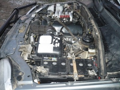

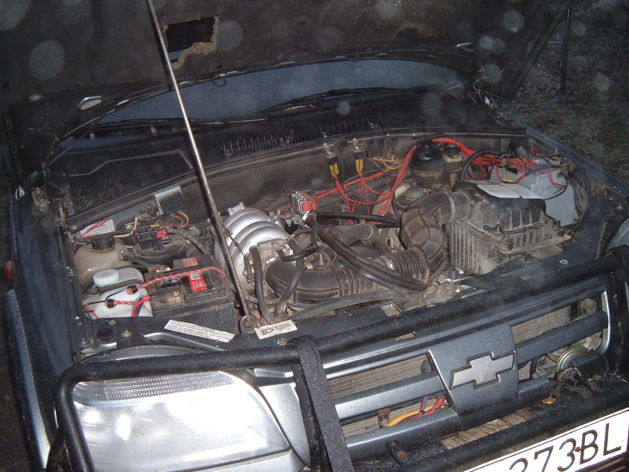

Tak, 2liter uz fachci. Hodinovy zabeh na zvysenom volnobehu uz ma za sebou, teraz idem skusit ako to ide. Nejake foto:

To bude mocný stroj, som zvedavy ako sa ten 2,0 bude spravat.
Příspěvky: 4788
Re: Nivy by Majo
vidim ze je to hned mocne na plyn spravene :-D

:shock: tam je ale málo místa, to vypadá jako když se tam ten motor lisuje :lol:
tipnu si chování auta: " idě to ako jebnutéé" :lol: :lol: :lol:

Re: Nivy by Majo
LPG tam uz bolo, v podstate som tam len trochu "upratal" a vymenil dve male baterky za jednu velku. Kazdopadne LPG som vypol(len tlacitkom) a jazdim na benzin. Zatial 40km, extremne to setrim, max som mal 3500rpm na 4ke, nakladat tomu budem az po veeelmi dlhej dobe(cca 5000km), potom zapnem aj LPG. Takze zatial to rozhodne nejde ako jebnute, ten pocit som zazil len raz v zivote a to ked sme prvy krat sli vyskusat kombika na dvojitych webroch. V nizkych otackach to sice ide lepsie nez 1.8, ale vysoke som nevyskusal, takze do kopca kde som s tym isiel 100, som siel vcera 80 na 4 a uz to nezrychlovalo. Predtym na 1.8 som to tam rozbiehal do cerveneho :lol:
A miesta je tam viac nez v modrej, aj sa to ovela lepsie robi. Su lepsie riesene vnutorne blatniky, takze tam toho vojde hodne.

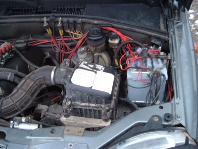

Takto to vyzeralo s 1.8:
Příspěvky: 3297
Re: Nivy by Majo
Pod kapotou tam byla uplna elektrárna :lol:

Re: Nivy by Majo
Tommel píše:Pod kapotou tam byla uplna elektrárna :lol:
v podstate tam stale je, odstranil som len dve rele, ktore ovladali ventilatory na chladici vypinacmi pod volantom a zapojil to priamo na relatka, co ovladaju ventilatory od RJ. Zvysok je len schovany(zaizolovany). Aj tak sa s tym coskoro budem hrat, nie som spokojny s celou elektroinstalaciou. Totiz original je to euro II - skupinove vstrekovanie a aby to plnilo euronormy v dobe dovozu, je tam dobastleny snimac vacky, dalsia labda a este nejakesi cosi. Cele je to natiahnute kablami, na 220V(biely kabel s trojzilov - hnedy, modry, zelenozlty) a na vacke ani neni konektor, ale je to napajkovane. Tie kable vedu do origo euroIIjkovej RJ a je to prebastlene na sekvencny vstrek splnajuci euro IV. Nie ze by to bolo nefunkcne alebo nebezpecne, ale proste to neni uplne tip-top :lol:
Takze bud zozeniem original kabelaz aj s RJ z nejakej Nivy MPI so skupinovym vstrekom a tu dam nasledne nacipovat, alebo tam dam kabelaz spolu s turbinkou a dam nacipovat az to. Cas ukaze.
Zatial ten motor fakt nechodi "jak jebnuty", ma najazdenych sice len 300km. Nie je to zle, rozhodne je to najvykonnejsia Niva aku som kedy videl, ale to pre mna nie je dostatocne uspokojive. Predny diferak to uz vsak dost dobre rozobera - je problem pustit spojku do zaberu tak plynulo aby sa neozvala rana od prednej napravy. Pri kontrole sa ukazala zvacsena vola priamo v dife, ten som kedysi skladal ja(aspon si myslim, ze to nik po mne nerozoberal) a isto sa na tom podpisalo aj to, ze je dif privareny napevno k napravnici. Este som nevyvinul ucinne uchytenie na silentbloky, ktore by som na 30"kolesach neodtrhol. To sa chystam testovat na modrej, az ked to vyskusam, budem to praktizovat aj tu.
