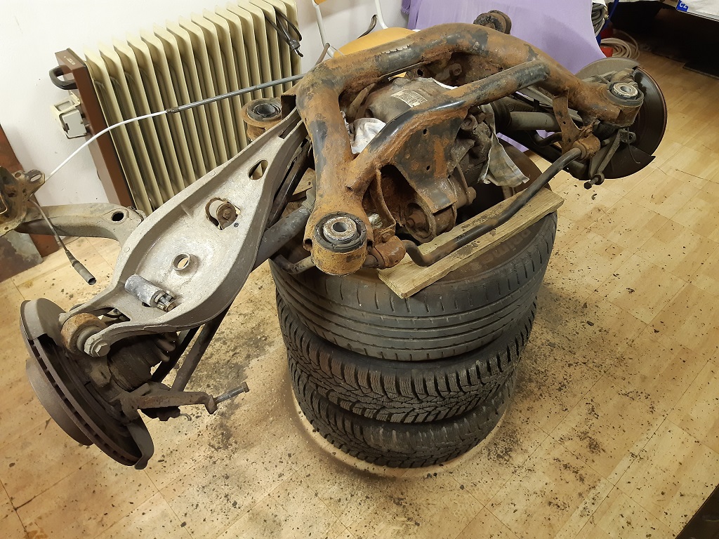

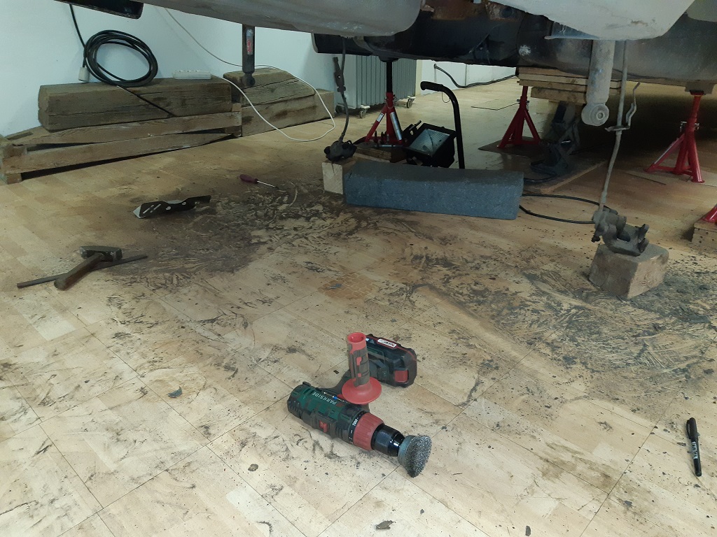

Kolikrát jsem chtěl závitolepiče koupit, ale celej rok to není potřeba, a pak se synem vyndáš vytrženou zadní nápravu z (jeho) orezlého BMW a úplně na to během vaření úchytu, čištění koroze a lisování silentbloků zapomeneš. :oops:
A radši všechno namažeš. :lol:
