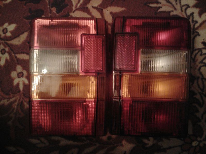

Nevím, mám jen vyzkoušený ten Motip na Škodováckých světlech a tam fungoval, neříkám, že jiný nebude fungovat, co bych jsi pohlídal, tak je odolnost před UV.
Záškodník od škodovek
Re: Oltcit - odvézt/neodvézt
Plastové lampy jsem řešil na Moskviči 407, kde to byla po těch letech opravdu vybledlá růžová hrůza (původně červená). Samotné tempo moc nepomohlo, ale nakonec stačilo opravdu pořádné leštění. Vzali jsme to strojní leštičkou, prvně hrubo, pak jemně a sklíčka byla jako nová - až na oranžová, tam se z oranžové po letech stala bílá a po přeleštění bílo-oranžová (vyřešeno oranžovou žárovkou).
Stejně jsem to dělal i na Triumphovi a tam byl výsledek perfektní (no, rok výroby 59 versus 73).
Td jde o to, jak dlouho to vydrží.
U starých aut možná jo, ale u novějších (2000+) je to po chvíli zase matné a zabarvené. Totiž plastová skla světlometů mají z prvovýroby z vnější strany povlak speciálního laku pro odpuzování UV záření. Ten časem popraská a sklo zmatní. I když se vyleští a zdánlivě se jeví jako skoro nové světlo, po dvou, třech letech je to to samé v bleděmodrém.
Já si to asi neumím představit, to světlo je vybledlé ale není zmatněné. Opravdu to rozleštěním zase ztmavne
Viz foto, nalevo vybledlý, napravo zdravý
Taky jsem měl za to, že to "sklo" - plast je probarvený a UV záření tu barvu prostě vypálí pryč
Nebo ta barva tam zůstane a pouze lom světla klame?
A ohledně toho spreje - ta barva na světla je "průhledná"? Tzn. že po aplikaci budu stále vidět na žárovku nebo parabolu?
Marku, dělá se na to speciální čirý 2K lak ve spreji, s narážecí patronou. Po rozleštění světel pěkně nalakovat, tím se plast ještě víc "vyjasní" a zároveň to vydrží na sakramensky dlouho - osobně mám vyzkoušeno 3 roky a světla stále jako nová.Marek píše: I když se vyleští a zdánlivě se jeví jako skoro nové světlo, po dvou, třech letech je to to samé v bleděmodrém.

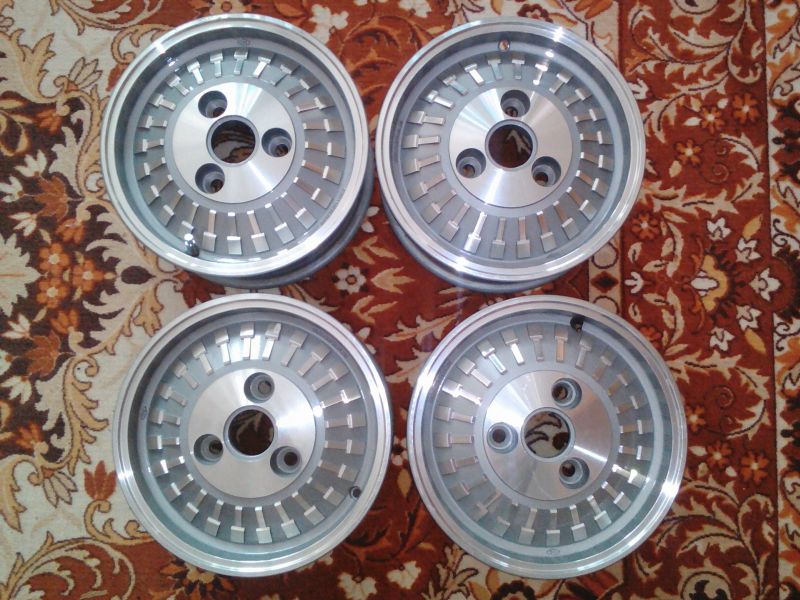

A teď zase z trochu jiného soudku. Sehnal jsem na Oltcita něco, po čem jsem opravdu dlouho toužil. A to originální lité disky, které se na tento vůz montovaly
Našel jsem je na italském inzertním serveru, něco jako náš bazoš. Zakoupit a dostat je do ČR byl sice trochu problém, ale zadařilo se. Disky jsou vyrobeny 6 měsíc roku 1982 a jsou NEPOUŽITÉ (nebudu psát že nové, když mají na hrbu 36 let)
Pokud by někoho zajímala cena, tak se pohybovala přibližně jako cena nepoužitého zrcátka na Ladu, které se řeší v jiné sekci tohoto fóra
Chtěl bych se optat, zda mi někdo poradí.
1)
Z přední strany jsou disky leštěné a zalakované, ale na pár místech je lak odřený
Myslím si, že by bylo vhodné to něčím zapravit aby nenastala či nepokračovala (bohužel na pár místech je) oxidace. Jaký transparentní lak zvolit?
2)
Zadní strana disku není nijak ošetřena, je to prostě holý hliník. Natřít nějakým základem na hliník nebo nechat být? (v soli s tím jezdit nebudu a pokud to půjde, neplánuju ani vodu...)
Díky
1)
2)
Díky

NTVL
to jsou krasavci
Není to už trochu úchylný obouvat tak krásný disky a pak je ještě namontovat na auto?
Hele Davide - jak se vede Tvýmu (duševnímu) zdraví
Paráda
Dovedu si je představit na bývalém tátově stříbrném RLku
Dej pak foto až to dáš na auto
Hoď sem odkaz na ten web! Když tam mají tak krásný kola na Oltcita, to by bylo, aby neměli nějaký fiaťácký
Zezadu bych to vzal nějakým antikorozním voskem na dutiny, jen lehce. Zepředu možná lokálně transparentním penetrátorem rzi.
